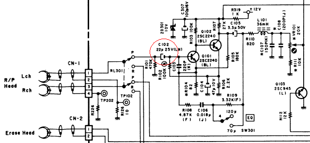

    60
    Chào các bác. Em có câu hỏi như vầy. Cách mạch tiền khuếch đại đầu từ thường có tụ liên lạc vậy có cách nào để nối trực tiếp, không thông qua tụ liên lạc được không ?
  13. Nhatanh2105
    Nhatanh2105 Advanced Member
    8/1/19
    135
    115
    Thì bác nhổ tụ ra lấy sợi dây đồng hàn nối 2 chân của tụ trên vỉ lại với nhau là đc mà!
  14. Maidanhan
    Maidanhan Advanced Member
    14/3/06
    3.722
    1.146
    Bác chỉ cụ thể vị trí đinh can thiệp sẽ có giải pháp cho bác, chung thế khó nói.
    Bác cẩn trọng, nếu ngay sau đầu từ Playback, sẽ ảnh hưởng đến chất lg đầu từ ( Dòng 1 chiều DC chạy trong đầu từ )

  16. joey
    joey Advanced Member
    4/8/07
    60
    Chào bác Maidanhan tiên sinh, bác đang hiểu vấn đề rồi đó. Ví dụ mạch tiền khuyếch đại đầu từ ở máy Nakamichi BX-2 đây. Bây giờ mình có cách nào mod lại như thế nào để có thể bỏ luôn tụ liên lạc C102, 22uF, nối trực tiếp, không thông qua tụ liên lạc hay làm mạch mới cũng được miễn sao là nối tầng trực tiếp vô mạch.
  17. Nhatanh2105
    8/1/19
    135
    115
    E chưa dám thử bác ah! Vì nó có tác dụng chặn DC nên e chưa dám thử !

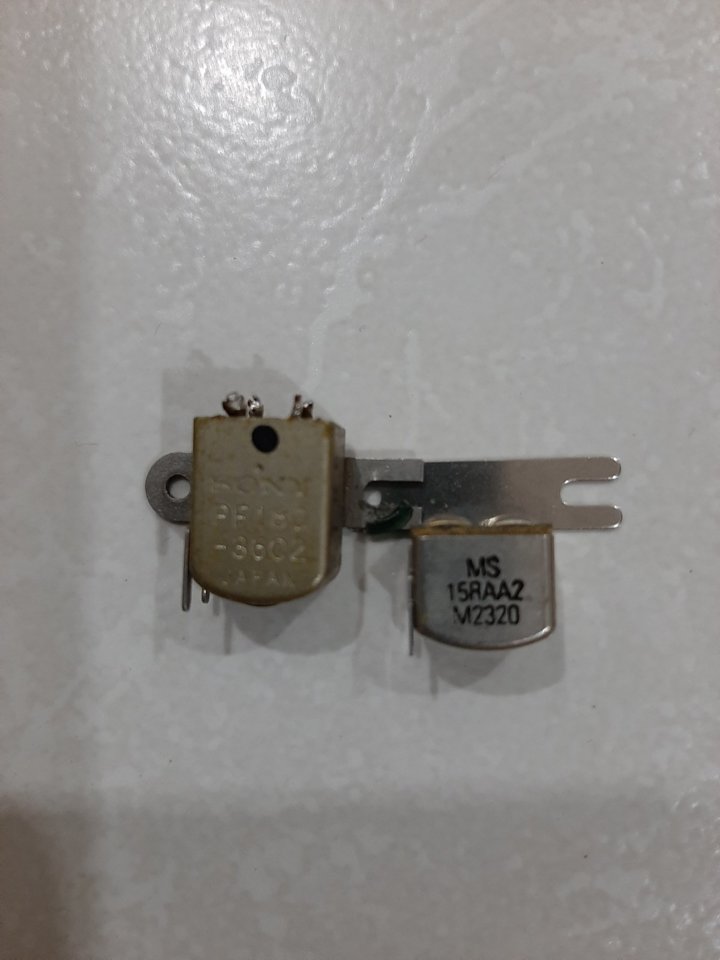

  23. thuaneab
    thuaneab Advanced Member
    5/12/05
    277
    19
    Binh Thanh Sai Gon
    Tôi có cái cassette Sony TC U4 đầu từ của nó không mòn nhưng nghe toàn tiếng trầm không có tiếng bổng. Vừa Mua đầu từ mới nhưng dài hơn, có cách nào cho nó ngăn lại để gắn vào lâu mòn hơn không các bác?
  24. Johnie
    Johnie Advanced Member
    28/6/11
    713
    104
    bác cần mua đúng size mới lắp được ạ.
