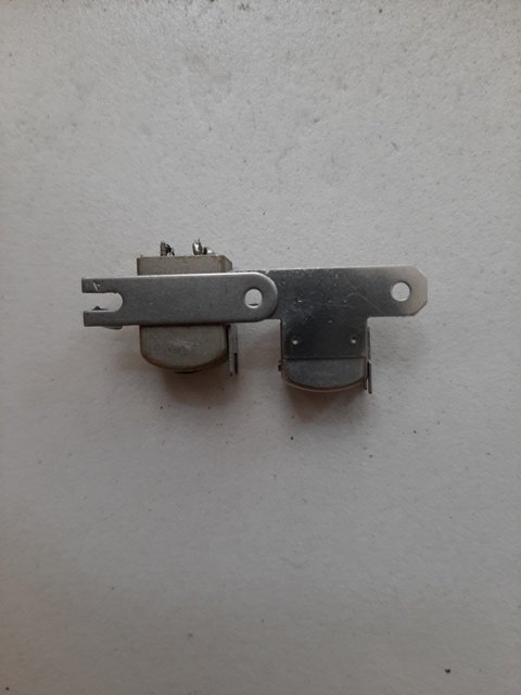

    Bác chọp cái ảnh đầu từ cũ, kể cả cận cảnh khe từ cũ, đồng thời chụp ảnh đầu tư mới tôi xem, liệu tôi có thể hỗ trợ đc bác gì đó. Trc đây tôi gặp ca đầu từ khó AIWA ( Ferit HPF ), tôi đã lai đầu từ để dùng tạm, đc 2 năm rồi. Mua đúng từ bây giờ hơi khó. Facebook có bác bán đó, tôi lần lại cái tin bác đó liên hệ với tôi khg thấy để sharing cho bác.

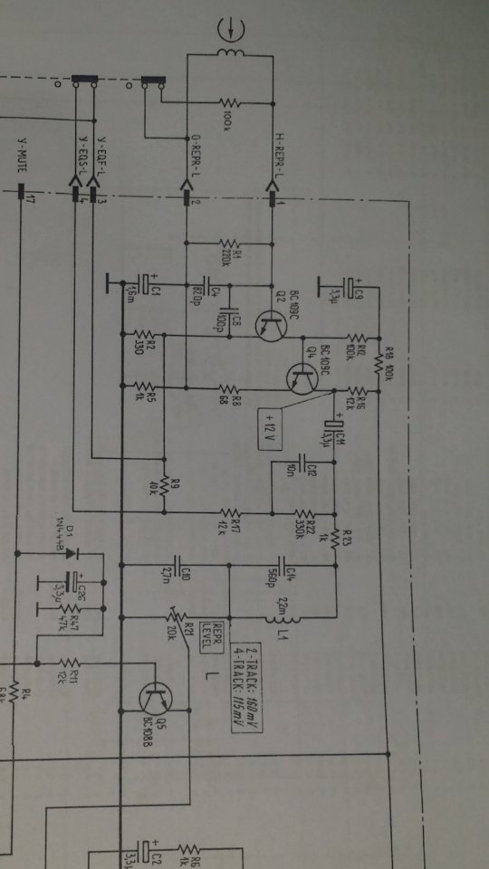

    Thấy bác hỏi mà mãi không được hồi âm... Hôm qua có chụp được cái này công nghệ của những năm 80 thôi nhé...

    Bác có thể theo mạch cho băng cối này và nó rất nhiều tiếng cao, khg có bass, thậm chí sẽ rít, hú khi bác đưa tín hiệu đầu từ vào.
    Cái bác cần hỏi trên đầu Nakamichi BX-2, nguồn của bác hiện chỉ cung cấp đc max là 12VDC, khác nhiều mạch băng cối kể trên. ( Nếu bác cung cấp nguồn đang có vào mạch, chế độ DC sẽ sai hết và chỗ cho đầu từ đấu vào sẽ có Udc #0VDC, hại cho đầu từ. Nếu cung cấp đầu đủ, cần chụp hết mach điện và bác phải theo làm lại toàn toàn bộ mạch_dựng từ đầu, sau đó tiếng ra loa của bác toàn tiếng cao, khg tương thích cho việc chuyển băng Normal, Crom, Metal bác ạ )
    Và để làm đc mạch trên dùng Tran BCxxx, bác cần thay đổi rất nhiều thứ để đạt đc điện áp ( Hiệu điện thế ) 1 chiều tại 2 chân đâu từ = 0VDC
    Cung cấp sơ đồ Search trên mạng có nhiều, tôi khg làm mà nhìn thực tế máy của bác, phải lựa và thay đổi không đơn giản, do đó tôi không muốn nói trên này mà muốn bác đo đạc nhất là phần nguồn, chỗ có 2 cầu chì trên máy của bác rồi tính toán cách làm hợp lý qua Zalo, chính xác hơn.

    Ảnh chụp khi tháo đầu từ. để tôi về gắn lại vào máy rồi chụp

    Bác chụp hộ track từ cũ xem sao, chưa chắc từ cũ đã mòn đâu. Thế nào tôi cũng giúp đc bác ca này, nó giống hệt ca tôi làm 2017. Bác có máy khoan không?

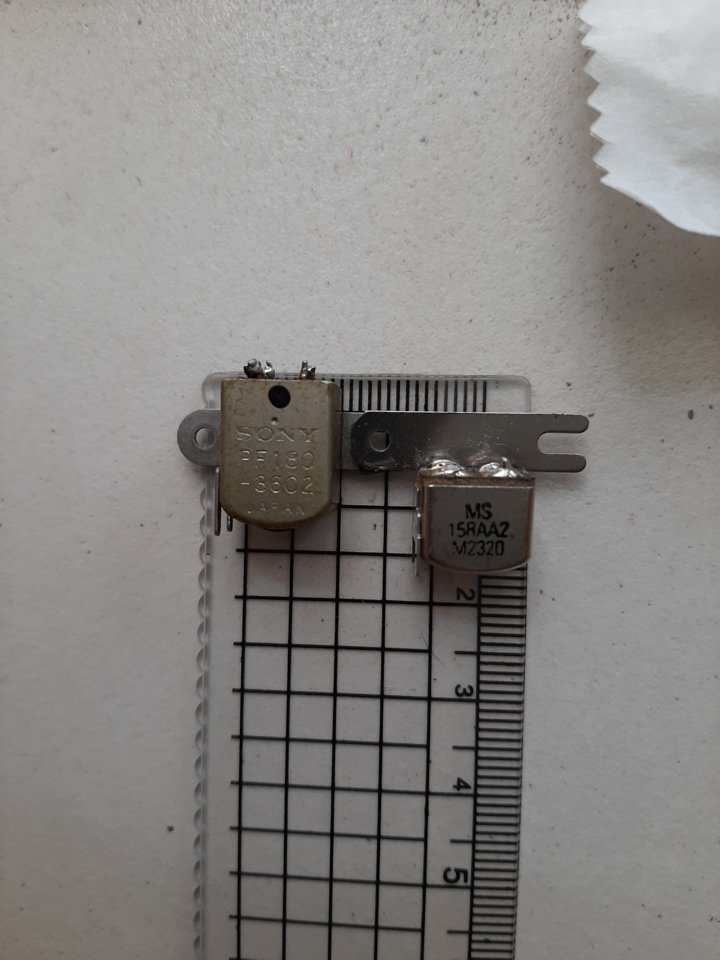

    Đầu từ này hầu như không mòn từ lúc mua năm 1990 đến nay mặc dù ít dùng. Nhưng hầu như toàn tiếng trầm, không thấy tiếng bổng. Giờ định tháo thay đầu từ khác View attachment 628390 View attachment 628390 View attachment 628390 View attachment 628390

    Trước hết tôi phải khẳng định với bác rằng:
    1. Đầu từ của bác không hề mòn và đang ở trạng thái vừa hể chạy rà, vô cùng đẹp;
    2. Do đó, cái đầu từ bác mua thêm bác cất đi dự phòng nếu là từ bóc máy Nhật, nếu khg thì cũng kg quý lắm đâu;
    Bác lấy nháp số 0 ( Số tinh nhất ) cà nhẹ trên mạt đầu từ khoảng 2 đến 3 phút, sau đó dùng xi Cana bôi lên và miếng nhung mềm thoa kỹ và lắp trả lại mạch, làm tiếp các bc sau:
    1.Vệ sinh sạch sẽ bánh tỳ Roller bằng bông tẩm nước, để khô ráo ( khg dùng dầu hỏa );
    2.Căn cho tín hiệu trên 1 băng thu của hãng đạt đc kim VU cao nhất bằng cách quay vit tay phải là chủ yếu;
    Nếu sau khi làm việc này thấy có tiến bộ hơn về nghe là ổn. Còn vẫn thiếu treble, câu chuyện liên quan nhiều tới mạch hơn là phần cơ khí chuyển băng.
    Nếu bác vẫn thích thay đầu từ mới, tôi sẽ hướng dẫn chu đáo qua Zalo bằng ảnh và thay xong, bác để lại cho tôi cái đầu từ SONY kia. Nó là dòng từ Ferrit, dạng vật liệu ngự trị suốt những năm tháng các Diva Bolero như Thanh Tuyền, Phương Dung, Giao Linh... thu các Album nay đã trở nên khg quên trg lòng người nghe. Nó sẽ HẠN CHẾ SỰ MÀI MÒN nếu là dòng này do AKAI sản xuất bằng cách phủ thêm lớp thủy tinh mỏng lên bề mặt và có gây ra một chút vấn đề kỹ thuật nhỏ về âm cao, nhưng có thể giải quyết được bằng FET hay Tube.

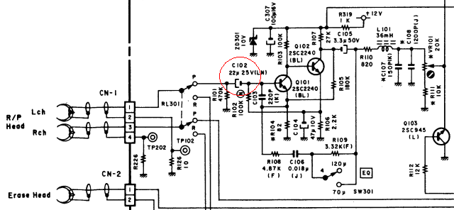

    Tiên sinh cho hỏi cái mạch trên nó phân áp cho mấy cái tranzitor kiểu gì ạ. Nếu như nguồn của nó là 20v giờ xuống còn 12V thì cần thay đổi nhiều lắm không mà tiên sinh phán hay thế ạ...
    Mấy cái bóng BCxxx nó khác nhiều mấy cái bóng đang sẵn có bây giờ không tiên sinh.... Nếu khác nhiều thì giờ đây những máy có tranzitor BCxxx mà hỏng bóng đó chắc phải đặt mua bóng từ nước ngoài về tiên sinh nhỉ...????
    Và thấy tiên sinh phán hay xin hỏi thêm tiên sinh là dòng điện của mạch đó nó chạy qua đầu từ thì bằng khoảng bao nhiêu ạ... Nó ảnh hưởng thế nào mà tiên sinh chê ỏng chê eo kiểu cái thời:" Trăng Việt Nam tròn hơn trăng nước Mỹ ..." và rồi thần tượng của tiên sinh chỉ có là kỹ sư Nguyễn Anh trong cái quyển sách từ thời nào thế ạ...

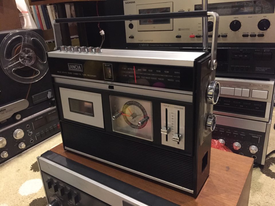

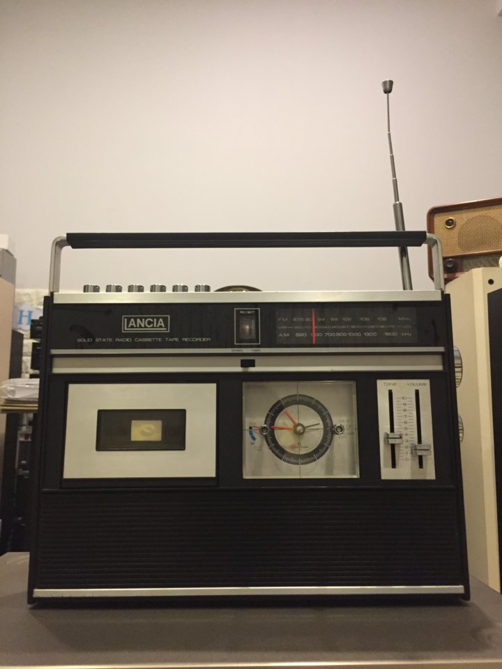

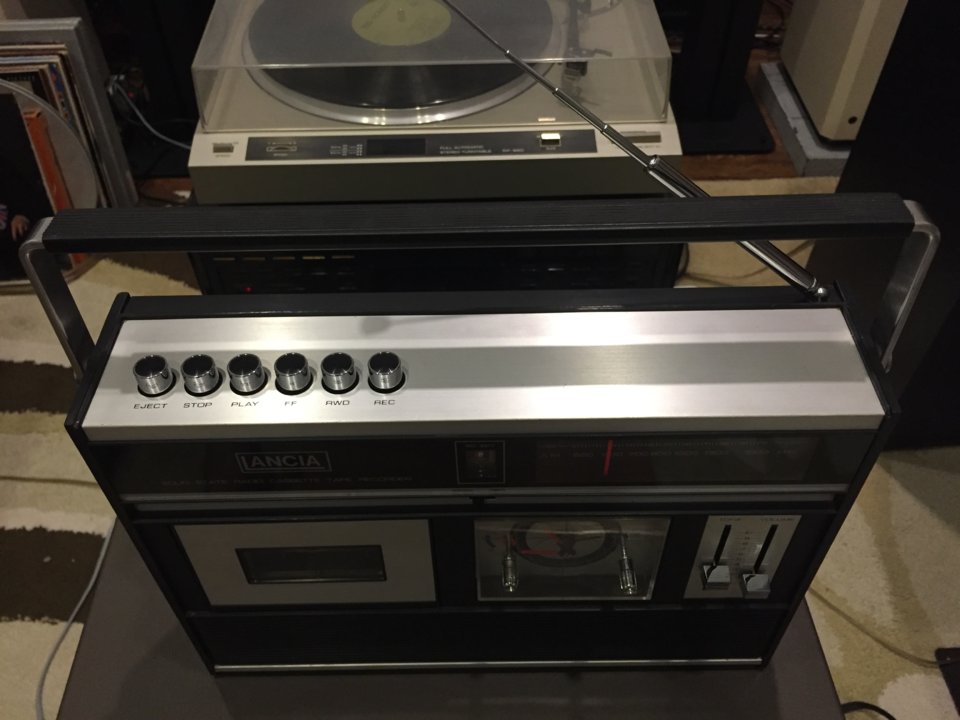

    Các bác cho em hỏi cái radio-cassette nhà em cứ nghe một lúc là tiếng lại lịm dần cho đến khi ko nghe đc, em xoay nút chuyển từ AM/FM sang Tape rồi xoay lại thì lại nghe bình thường, nhưng một lúc lại lịm dần. Như vậy là bị làm sao ạ?
    Đài của em là loại này ạ

  17. tamphan71
    tamphan71 Approved Member
    15/2/20
    33
    Cái đài của cụ. Nó đòi vào ngồi trong tủ kính thôi cụ ơi...

  20. Maidanhan
    Maidanhan Advanced Member
    14/3/06
    3.722
    1.146
    Bác nghe thử tape có bị thế khg, chuyển sang AM ( bác hay nghe FM ) thấy ra sao? Nghe chừng bác cũng đủ món. Các máy radiocassette cũ hay lỗi chuyển mạch cơ lắm, tuổi cao rồi.

  24. tcqt5678
    tcqt5678 Advanced Member
    25/10/18
    185
    149
    Nghe AM hay FM hay tape đều bị giống nhau ạ, cứ đc một lúc là lịm đi, xoay sang chỗ khác rồi xoay về lại nghe đc một tí rồi lịm. Em ham chơi nên món gì cũng có một tí.
