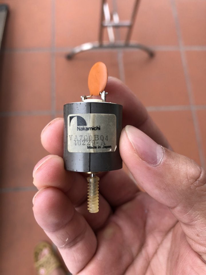

    Bác nào có cái motor này để lại cho e với! Motor lai Cam của Nak BX150!
    eng.tuananh likes this.

    Máy Nakamichi hay bị lỗi mode mô tơ này ,--> Tôi thay mô tơ khác chạy ngon , cái mô tơ zin tôi bảo dưỡng cất đi dự phòng cho zin thôi chứ ,mô tơ Nhật khác còn ngon hơn nhiều.
    Mô tơ kém do bị bẩn cổ góp thôi , bạn khéo tay mở ra bảo dưỡng alf nó lại ngon thôi

    Cảm ơn bác e chế cháo thay cái motor khác vào chạy được rồi bác ah!
