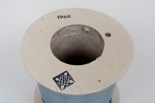

    Em mới lấy sợi Telefunken cổ đời 1968 để chêm vô. Hy vọng cải thiện dải thấp :)

    Bao nhiêu tiền cuộn này vậy bác, đúng đồng đỏ không bác? Đúng đồng đỏ để lại cho tôi 20m?

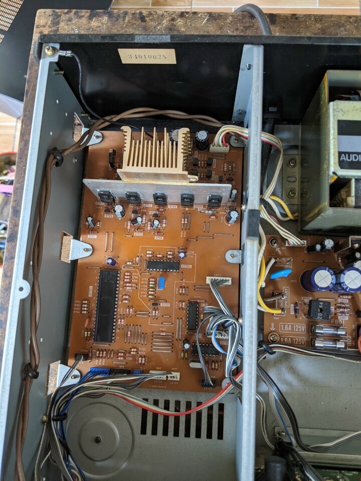

    Dạ nó nóng ran ở chổ board có 5 con ic nhỏ dán thành 1 hàng, mà lúc làm pre thì nó không nóng nhiều, lúc cho hát băng thì nóng kinh. nó phát và thu khá hay - sau một lúc mở máy cho nóng. Cho nó hát 2 băng C90 cũng không có hiện tượng gì, chỉ có nóng thôi. Bác cho em hỏi là nó có bệnh gì không hay vậy là bình thường? Cảm ơn bác.

    Thế là bình thường bác ạ, chính thế hãng mới gắn 5 con transitor vô tấm nhôm tản nhiệt.

    Bác chụp ảnh focus, nếu con IC bác diễn đạt nó là 3 chân thì đấy là đèn công suất , khg phải IC, IC mà vậy thì chết :p:p:p.
    Đúng 3 chân chúng là bộ nguồn, cần phải nóng, tôi hay bổ sung nhôm miếng để tăng cường thoát nhiệt.

    E3B053DF-80F0-496D-8AE9-DA24E613EEF9.jpeg Dạ hình nó là đây ạ.

    Đúng là mảng nguồn, mấy bóng đó nóng là hợp lý.
    Dòng SONY mấy đời này hay có cầu chì nhìn như Tranzitor bé ở bên hông nguồn, nếu mùa hè chạy lâu nóng lúc tắt có thể đứt. Khi ấy thay bằng con trở 0.33 OMH, 0.5W hay nối tắt cũng đc.
