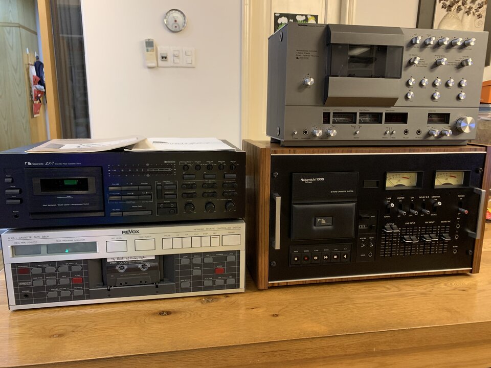

    Bác làm ơn liên hệ mấy anh Tây nọ nói ở Việt Nam còn nhiều người muốn nhận sắt lắm :p:p:p.
    Con cao to trên cùng loại 2Head hay 3Head vậy bác? Khg nhìn rõ cái hiệu của nó là gì.

    Em nhìn mấy em này toàn 3 head bác ah. Em to cao đen không hôi hình như là Tandberg 3004 bác ơi. Toàn hoa hậu không à, thèm quá

    nó bảo thích thì nó để cho : nakamichi ZX7- Nakamichi 1000- Revox 215- Tandberg 3004- Uher 370.... tất cả full service hãng.
    bao tiền thì được các bác. máy cát sét em ko rành :)
