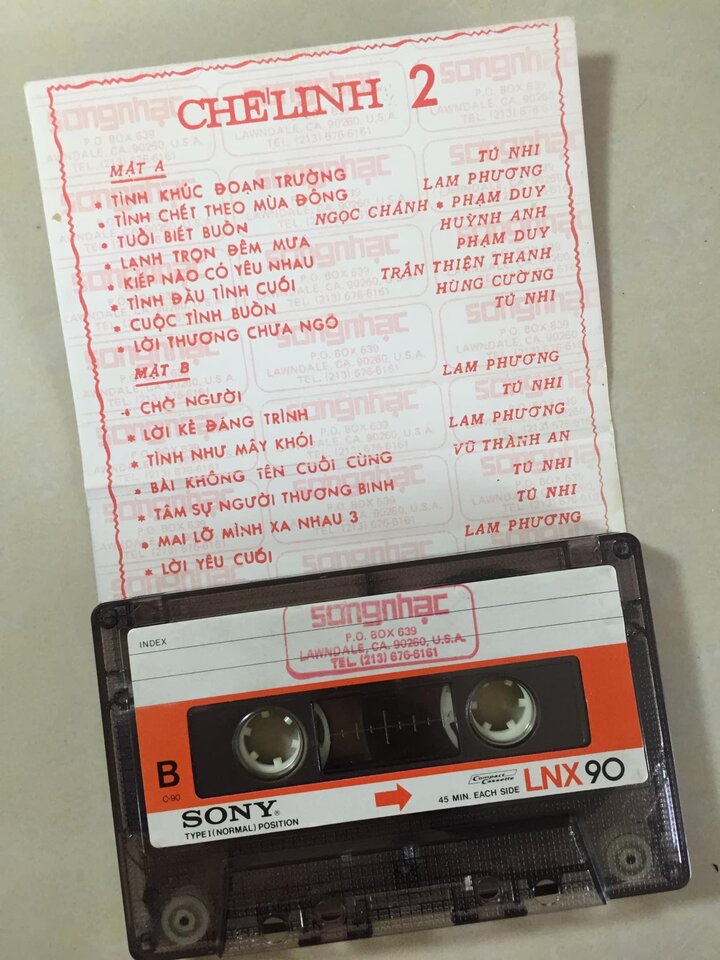

    Con SONY LNX của bác ngoong quá, thời trc cuốn đó thu Chế thì hơi " cò giấu " :p:p:p.
    Seal hệ này đắt lè ra đó.

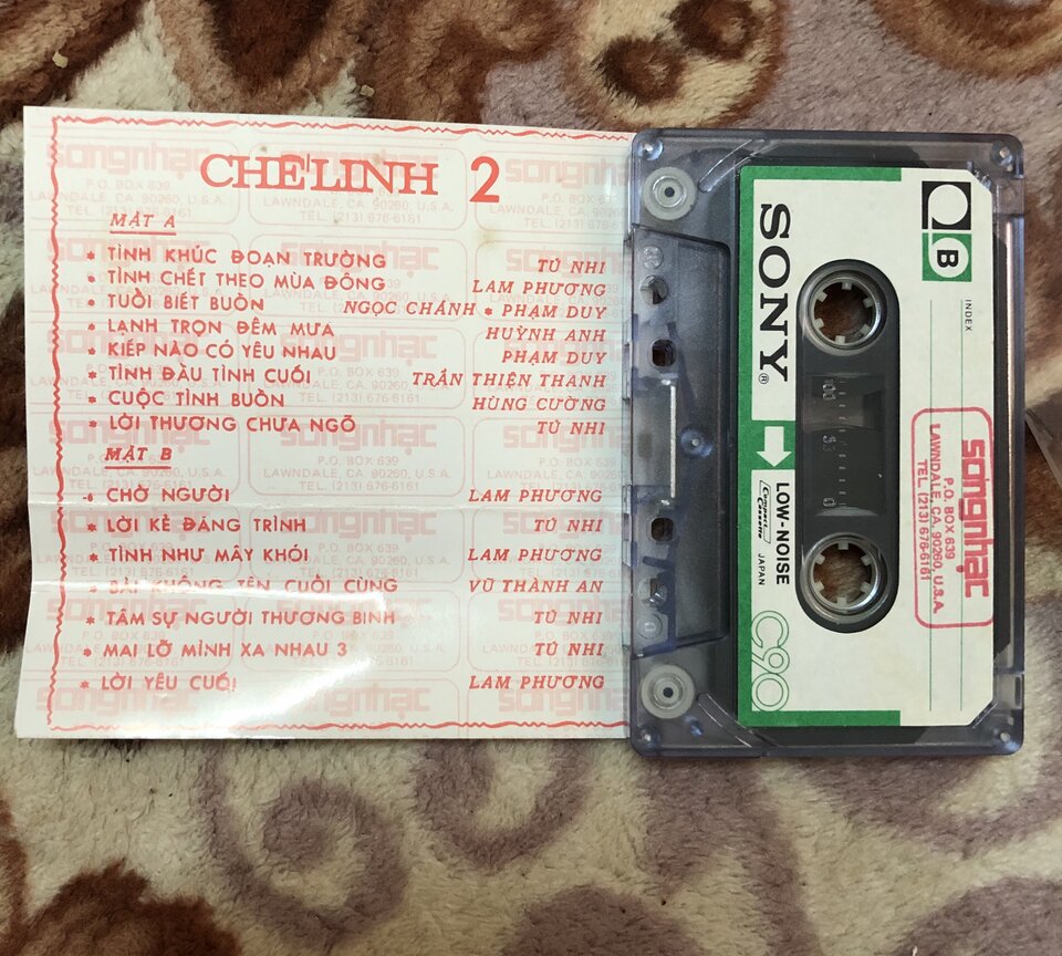

    Lính chê Ver 2 đây cụ !!!

    Cuốn này thu cũng tốt như SONY xanh EF

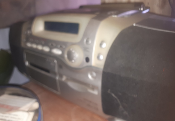

    Em đang loay hoay với cái Radiocassette Panasonic RX-DT99 mãi mà chưa xong!
    Tiếng phát cả từ 2 ổ cassette bị nhỏ. Đầu tiên em tưởng do mạch khuếch đại đầu từ, nhưng chỉnh tới chỉnh lui không thay đổi.
    Em đã thử bê cả cục cơ của nó (bao gồm toàn bộ mạch trước khi tới mixer ra khuếch đại công suất chung) sang cái khác thì thấy vẫn bình thường.
    Động đến cái này hơi mất công, vì muốn chỉnh phải tháo toàn bộ, tháo-chỉnh-lắp lại không vặn ốc nghe thử rồi cứ như vậy,...
    Nhân tiện em cũng hỏi có bác nào biết chỗ bán cái bánh răng trung gian của tụi này không. Họ làm bằng cao su trong, lâu ngày lão hóa răng rụng hết làm cho ổ cassette chỉ chạy được 1 phía. Tìm trên mạng em không thấy chỗ nào bán cả (mấy cái boombox của Panasonic này đều dùng bánh răng trung gian như vậy hết, trước hay sau chúng cũng sẽ rụng sạch răng)!

    Bác gặp hạn giống tôi rồi. Bánh răng đó bác phải đi tiện thôi.
    Check nếu nó là mạch nối trực tiếp từ Head lên mạch kd từ gắng khôi phục.
    Hầu hết các máy Pana hệ 3 in 1 đều dùng mạch trực tiếp.

    Bánh trung gian này có bước răng rất mịn, tiện chắc cực khó.
    Hôm qua em lấy về 1 cái khác (cũng Pana: RX-DT55) mở ra thấy 1 bên ổ đã thay cái bánh răng này bằng bánh nhựa trắng (nên chắc chắn họ đã làm), còn bên kia chỉ chạy 1 chiều thì bánh đã rụng 1 ít răng rồi.
    Con cái hiện tượng tín hiệu cassette yếu thì em đã lắp cụm cơ (trong đó có cả mạch khuếch đại đầu từ) vào cái khác thì tín hiệu ra vẫn mạnh, không bị yếu. Em nghĩ mạch phía sau hay chính là cái mạch điều khiển ALC!

    Tiện là nói theo thói quen thôi: CNC
    Board Head nằm ngay sau giàn cơ và dùng Jack cứng phải khg bác?
    Nếu đúng vậy là bác có lý.
    Bác đảo 1 lần nữa là có kết luận chính xác :p:p:p

    Có nghĩa là mảng sau khuyếch đại đầu từ của bác có vấn đề :p:p:p, như tôi nói ở đây:
    có thể là mảng công suất hoặc mảng Tone.
    Bánh răng kia của bác ra đê La Thành khéo mồm là tiện được, bao nhiêu thôi, chưa phải là cái quá khó: 0903205601 tên Nam thì phải, bác lên hệ thử xem.
    Làm đc cho AE biết giá để còn lựa chọn sau này:p.

    Em có Schematic của mấy cái boombox Panasonic.
    Chúng không dùng tụ, kể cả mấy cái 2 ổ cassette.
    Nhưng chúng đều dùng mạch khuếch đại đầu từ chung luôn với mạch khuếch đại ghi!
