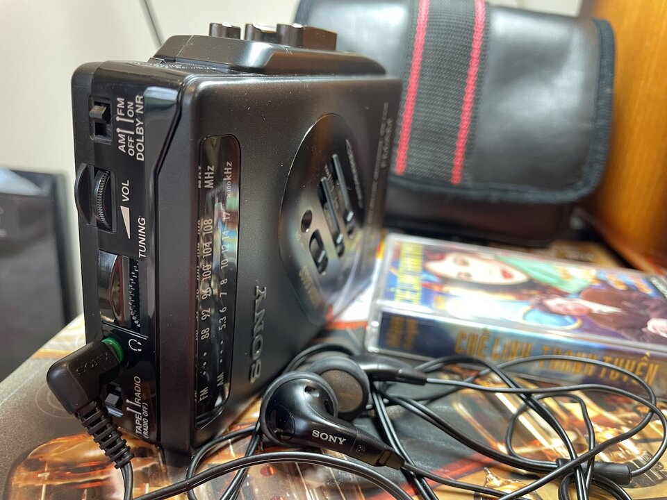

    Bác có mua được dây curoa cho sony Walkman chưa? tôi cũng đang kiếm dây curoa. tôi lục đồ củ ra mới thấy con sony Walkman nhớ lại kỷ niệm xưa, giờ muốn nghe lại

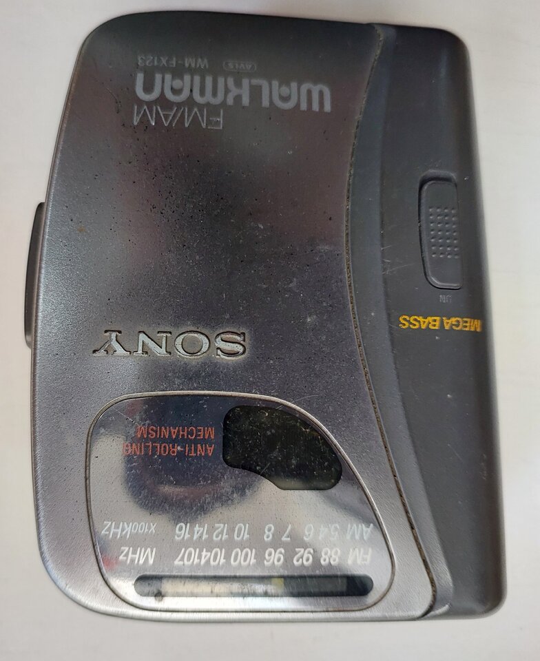

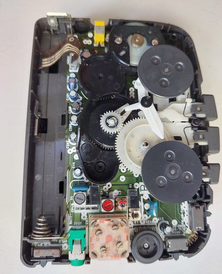

    Hình con Sony walkman. Không biết kích thước curoa

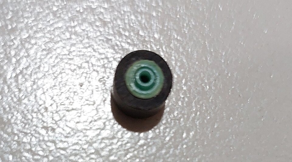

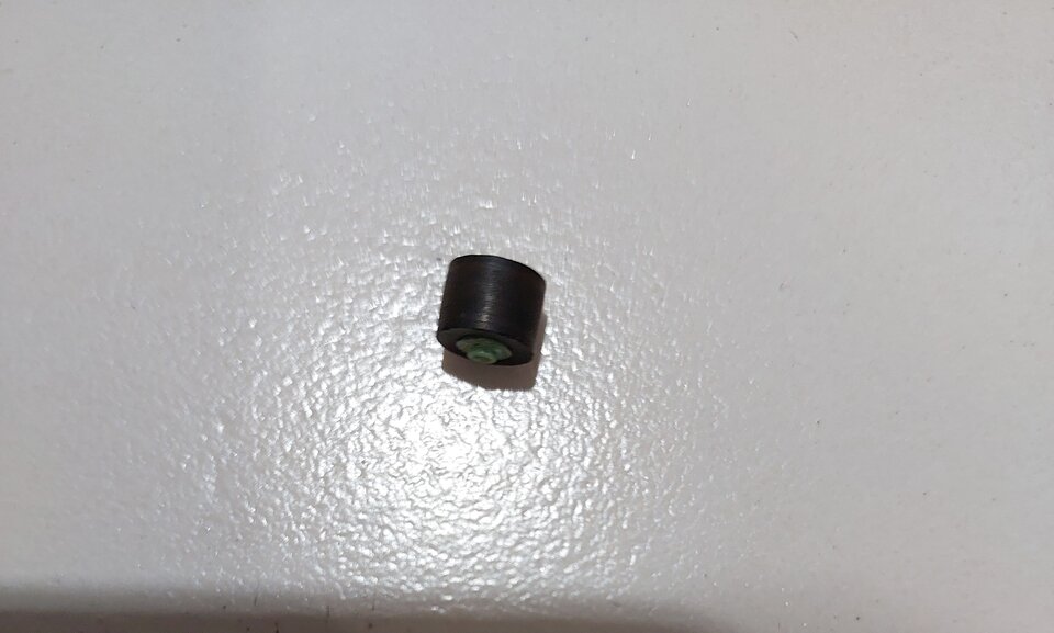

    Cảm ơn bác, tôi đã có dây curoa mua từ shop tq. Giờ lại bệnh mới là bánh tỳ loại 7*5 hư nên hát nhùa nhựa. Hàng tiềm khó quá. Lô kích thước này hàng shop bên tq hết, bên VN cũng kg có.
  11. thuaneab
    thuaneab Advanced Member
    5/12/05
    277
    19
    Binh Thanh Sai Gon
    kính thước khá bé 7mmx5mm.

    Đây là bánh tì cho walkman. Bác thửu gọi bạn Long chuyên sửa Walkman xem có ko: 0974291474

    Cảm ơn bác. Để tôi gọi hỏi xem.

    Loại mình cần là M. Loại này hết hàng

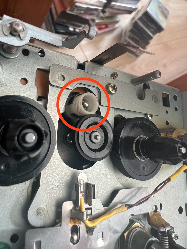

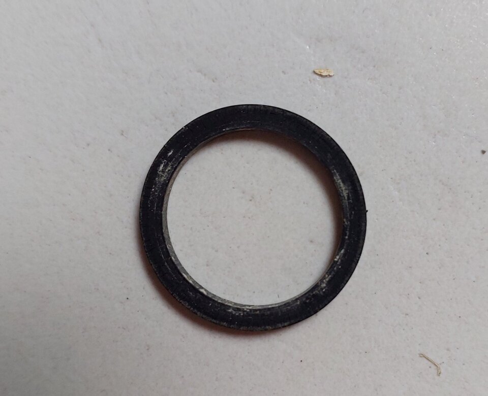

    các bác cho hỏi máy cassette deck sony bị hư bánh cao su (như hình). Bác nào biết chổ bán bánh cao su kích thước 25mm như hình chỉ dùm. cám ơn

    Trên đường Nguyễn Kim, hướng 3/2 đi vào chưa tới chung cư, bên tay phải có tiệm treo nguyên cái giá treo cả đống dây cao su lớn nhỏ các cỡ, bác tìm lựa xem có đúng cỡ ko

    Các bác cho em hỏi là nếu muốn mua cái bánh nhựa màu trắng như trong hình thì mua ở đâu bán vậy ạ?

    Đã mua được tại địa chỉ giống địa chỉ bạn nói. cảm ơn bạn.
