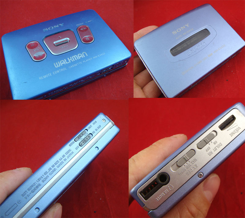

    Dòng này tiếng hay đấy bác, em cũng có một con gần giống thế này nhưng các phím bấm dạng cơ, sài cả pin kẹo và pin tiểu trong một hộc. Mỗi tội kiếm dây curol chuẩn khó quá , tiếng bị méo

    Con nay em được nghe nhờ rồi , tiếng rất tốt , đặc biệt hay với các băng CT chuẩn ngày xưa thu .Bộ dây kéo thể hiện rất đỉnh

    Em có con y xì con của bác, hôm qua em thay dây cũng chạy ngon rồi
