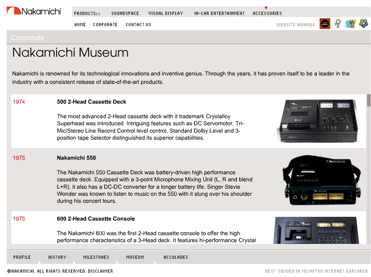

    Các bác qua nakamichi.com vào đây tìm hiểu thêm :D
