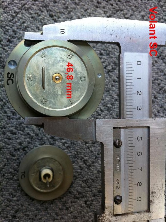

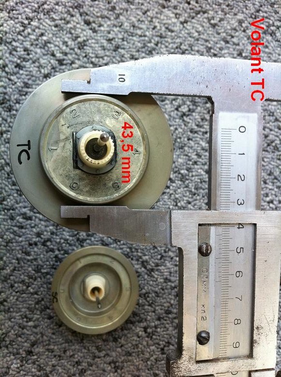

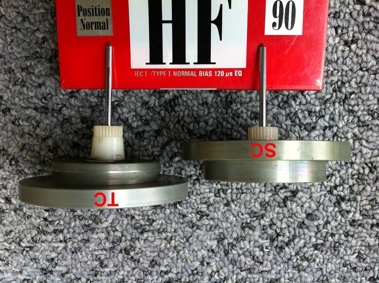

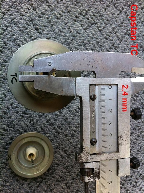

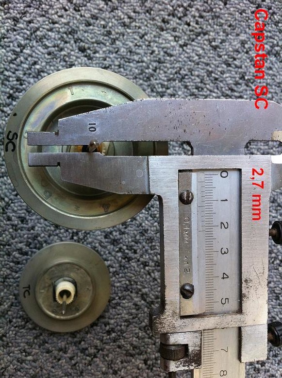

    Cám ơm bác đã nhắc, em với bác ấy không tranh luận với nhau về Closed Loop, chỉ bàn về đường kính của 2 volant trong máy Excelia của bác Johnie.
    Bác ấy khẳng định rằng bác ấy đã đo, và kích thước 2 volant là bằng nhau, em biết rõ điều này nên mới đính chính lại là đường kính 2 cặp volant và đường kính trục capstan bên SC lớn hơn bên TC, bác ấy tranh luận rằng không thể có bên lớn bên nhỏ như vậy và dẫn chứng các tỉ lệ truyền động sai bét nhè ra. Tranh luận mấy bài, bác ấy đuối nên hay lái chủ đề sang chuyện khác hòng dẫn dắt chủ đề đi lệch hướng.
    Em xin nói lại cho rõ kẻo có bác nào đó cứ bảo vào đây khoe tiếng Anh. Máy này Tây họ làm ra, các chi tiết kỹ thuật đã quốc tế hóa, ngay cả Nhật Bản là dân tộc bảo thủ về ngôn ngữ như vậy nhưng họ cũng phải tuân thủ về các từ kỹ thuật này thôi.
    Lúc đầu em gọi Volant TC và Volant SC: Volant TC là volant trục capstan bên phải (hướng ta nhìn vào), nó có nhiệm vụ kéo băng đi, và Volant SC là volant trục capstan phía bên trái, nó dùng để đấy băng đi, đồng thời ổn định hướng đi của băng. Thế nhưng bác ấy nhầm tưởng TC và SC là Thứ cấp và Sơ cấp nên gọi theo như vậy, nhưng lại bị ngược với tên kỹ thuật là Volant SC là Volant trục capstan sơ cấp bên phải, Volant TC là capstan Thứ cấp phía bên trái.
    Đầu tiên em viết thế này:
    Và bác ấy đã trả lời thế này:
    Và đây là bài viết của em:
    Thôi em quay lại nội dung chính: Bác ấy dọa em kinh quá, nào là "biện pháp cuối cùng của Nato", nào là "giang hồ", không muốn em đưa ảnh lên để chứng minh nên bác ấy "giăng rào" em là "tránh hăng hái không cần thiết".
    Bây giờ em đưa ảnh lên dể các bác xem đường kính volant và đường kính trục capstan của 2 bên TC và SC, các bác sẽ biết được ai là người nói thật và ai là người nói dối trong chuyện này!
    P/S: Tất cả các anh này em chụp, khi đo em dùng thước kẹp, kẹp chặt vào thước và treo thước lên đề các volant cách khỏi mặt phẳng, nghĩa là kích thước này là chính xác.

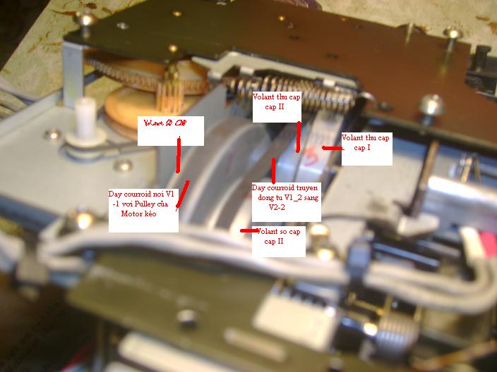

    Thôi thì do em không hiểu thuật ngữ ( kiểu Stator quay và Rotor đứng như bác viết ấy . Như bác coi Nhật là chuẩn ,mà đã từng cho thông tin họ viết trong Manual Service là loại thông tin Market tinh rồi lại dùng nó khi . . . cần , Nhật bảo Stator quay và rotor đứng hả bác ,lạ quá ) , việt văn sang sang nó khác bác tư duy , bác thây ổn không ?
    Bác nhìn Volant sơ cấp của bác ( Hình 1) ,có phải đường ngoài lớn (6.6 cm) và đường kính thứ câp bị âm đi chỉ nhỏ hơn 6.6cm không ? Hoá ra em đúng à ?
    Phần âm đi này , đường kính còn 4.4 cm = đường kính nơi mắc dây courroid sang Volant thứ cấp . Đây là ảnh em lưu trên S7000 . Đây là nội dung chính gây tranh cãi với bác , với máy em đo nó như hình đi kèm :
    Máy hiện tại của em , Volant sơ cấp đang quay với VẬN TỐC GÓC LÀ 6.87 vòng/s và VẬN TỐC DÀI LÀ TRỤC CAP 4.76 cm/s
    Tương ứng Pulley của Motor đang quay với VẬN TỐC GÓC LÀ 50 vòng/s
    VẬN TỐC GÓC của Volant nhỏ của Volant sơ cấp cũng là 6.87 vòng/s , mắc qua dây courroid sang Volant thức cấp cùng đường kính = 4.4 cm, nên cũng quay với vận tốc góc 6.87 vòng/s ở mọi thời điểm . Chúng bằng nhau về vận tốc góc
    Và vận tốc dài của vòng Loop này là : 94,9 cm/s . Còn vận tốc dài của Volant sơ cấp đường kính 6,6cm với vận tốc góc 6.87 vòng/s là 142,37 cm/s : Khác nhau về vận tốc dài . Bác nhầm lẫn vận tốc góc và vận tốc dài , kiến thức vật lý lớp 11 kỳ 1 , SGK cũ
    Nếu máy của bác có trục capstant ăn vào Roller khác nhau thì chúng phải theo 1 tỷ lệ để bù lại vận chênh lệch nói trên .Của em đo trục cap là 0.225cm
    Bác rất si mê, em cứ chiều bác thôi , dù cực kỳ lạc lõng . Bác căng thẳng quá . Em chắc tối qua bác thức khuya lắm , vì bao làn tranh luận rồi toàn . . . không có ảnh
