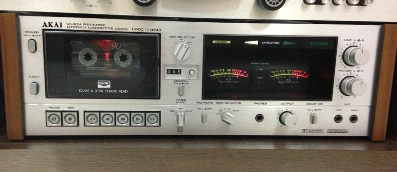

    Chúc mừng bác Sơn và chia buồn cùng bác Ngọc, em cũng có con này, nhân tiện bác Sơn khoe em cũng đọ với bác tý cho topic thêm sinh động

    Con này tiếng hay không anh Bắc ơi!? Em chưa dùng cassette Akai bao giờ nên chưa biết giọng nó ntn!

    Mình chưa có dịp đấu súng với dòng Teac nhưng theo cảm nhận của mình thì chất âm con này khá hay, tiếng dày và mộc
