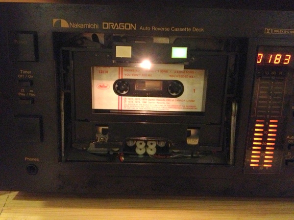

    Con Nakamichi của em gắng băng vào hát bình thường nhưng nó phát tiếng kêu "cạch cạch..." đồng thời cái đèn tín hiệu màu xanh chớp tắt liên tục.
    Bác nào biết cách trị bệnh này không, giúp em với.
    Xin cảm ơn nhiều

    Tiếng cạch cạch là do chức năng auto azimuth không thể lấy đc phương vị đầu từ, đèn xanh nháy, theo e có thể do đầu từ bị bẩn quá thôi

    Đầu từ PB của máy đã bị chỉnh/chọc ngoáy lêch, nên bộ phận tự cân chỉnh azimuth (auto-azimuth) cố gắng điều chỉnh nhưng ngoài phạm vi thiết kế nên mô tơ cứ quay chỉnh nhưng không được. Bác chỉnh lại azimuth của PB head 1 chút là hết(tất nhiên là không chuẩn với vị trí azimuth ban đầu nhưng ít ra hết tiếng kêu lạch cạch!).

    cái khó của em là chỉnh Azimuth làm sao? hix hix.

    Tiếng cạch cạch là do chức năng auto azimuth không thể lấy đc phương vị đầu từ, đèn xanh nháy, theo e có thể do đầu từ bị bẩn quá thôi[/quote]
    chùi đầu từ nhiều lần lắm mà không được bác à. chắc phải chỉnh azimuth gì đó, mà em chả biết nó nằm ở đâu để chỉnh nũa.

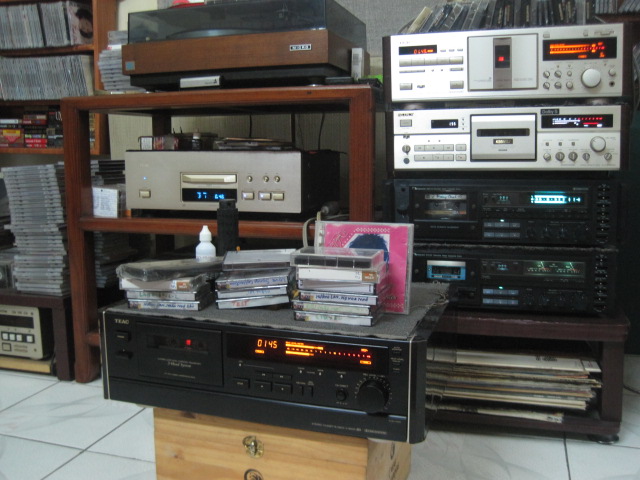

    mấy bác chuyển qua hát hò rồi . buồn quá cassette đi xuống . lên lại nè .

    Bác này âm thầm mua dần đến 5 chú tape deck , chú nào nghe hay nhất trong số 5 chú này ?
  20. tunghathanh
    tunghathanh Advanced Member
    24/9/09
    104
    Vâng nghe hay nhất trong số 5 chú này vẫn là 682zx bác ah!
