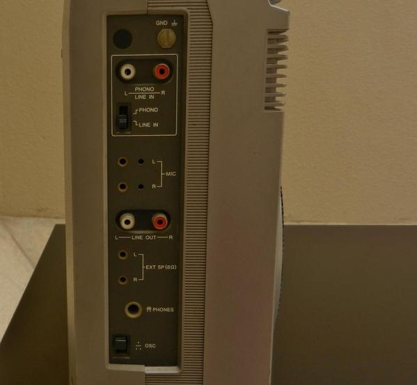

    Các bậc tiền bối cho em hỏi nhà em có con Aiwa CS75X, các bậc tiền bối cho em hỏi 4 cái lỗ căm mic này để làm gì ạ, và kết nối thế nào ạ, mà em làm mãi không được, thêm vào đó là hai cái ổ condenser mic này để làm gì ạ ? cả cái nút OSC và AFC nữa ạ ?

    Lỗ Mic dùng để cắm Micro, để thu tín hiệu từ Micro vào.
    Trên máy của bác, 2 lỗ trên dùng để gắn Micro, 2 lỗ bên dưới để gắn loa ngoài.
