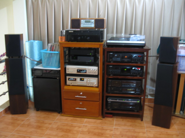

    Đây là lúc em đang máu Cassette Deck và R&R nhất đây :D

    Bác vinh67 nhiều Deck Sony quá ạ. :)

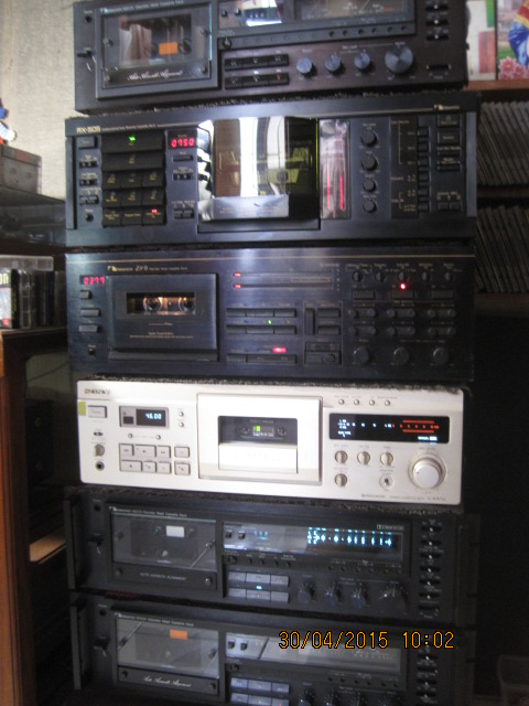

    Em xin post tấm hình để phong trào đi xuống các bác nhé!

    Bác ơi, sao bác chơi nhiều Nakamichi thế ạ? :)

    Naka nhà em toàn loại còi mà bác!
