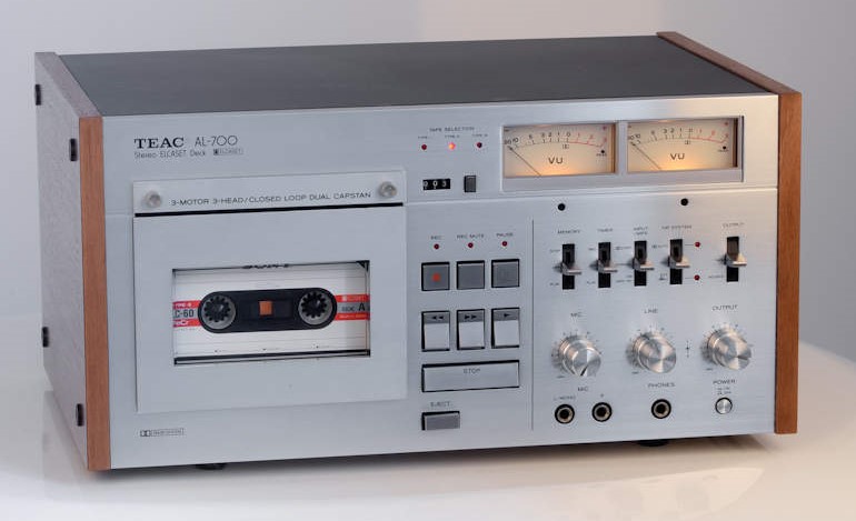

    Em thấy có cái Teac AL-700 gấu quá chừng mà hình như ở VN ko thấy ai bán, có ai từng nghe qua em nó chưa ạ?

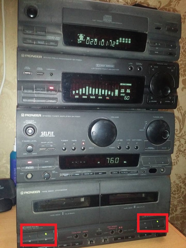

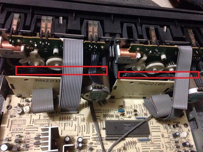

    dạ em mạn phép xin được các bác giúp đỡ ở đây ạ.em có bộ dàn nội địa pioneer P920,thường thường thì e chỉ nghe CD.nổi hứng e tìm được ít băng cassette.
    thử nghe xem sao,cho băng vào thì thấy êm ru,em tháo ra thì thấy dây curoa đã mủn,e tìm mua được dây về thay.mơ tơ bánh đà chạy ok mà vẫn không thấy trục băng quay.mà cái dàn của em cũng k thấy nút play đâu,chuyển chế độ tape thì êm ru không thấy gì hết.em mới chơi món này lên mù tịt,
    bác nào bắt bệnh hộ em với ạ,e đã thử hết tất cả các nút nhưng cũng k thấy băng chạy
    e k up được hình các bác xem hình ở link nhé
    https://scontent-hkg3-1.xx.fbcdn.net/hp ... e=56ABBCBB
    https://scontent-hkg3-1.xx.fbcdn.net/hp ... e=566B07E4
    https://scontent-hkg3-1.xx.fbcdn.net/hp ... e=56733EF5
  20. Rõ Rồi
    Rõ Rồi Advanced Member
    25/6/12
    816
    53
    Nút đang sáng đèn là play theo chiều thuận, nút còn lại là play chiều ngược lại đó bác.
    Nhìn hình dưới em chưa thấy dây curoa đâu? Dây curoa tròng từ motor vòng qua dưới bánh đà liền kề xong mới tròng vào bánh đà còn lại (trong khoanh màu đỏ đó bác).
