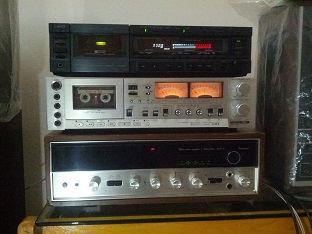

    em đang chơi con AIWA AD F 80, máy gấu phết, giá sách cao hơn cả Naka 700. cho ghép thử với 99A . 5000X, nghe thật bất ngờ, không nghĩ nó hay thế. hồi trước suýt bán mất .. hú vía... vẫn còn may.

    chúc mừng bác ! aiwa đẹp mà rẻ nếu so ở vn . :D
