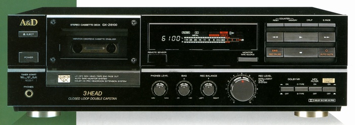

    Em lại vác em này về nghịch, nghe nhạc vàng thấy hay :D

    Ngon nhỉ, nghe thế nào bác?

    Nghe nhạc vàng, nhạc hải ngoại thì hơn hẳn nghe CDP gấu bác ạ.
    Đúng là mỗi loại đều có ưu thế và sự thú vị riêng của nó.
    Em ít dùng chữ cực kì nhưng với cái A&D 6100 này phải nói là "Cực kì hay trong tầm giá có 1,1 M bác ạ. :D
    Chơi cassette deck em cứ loại Dual capstan ; 3 đầu từ; 3 moteu em chơi. tuy dáng hơi đen đủi.
