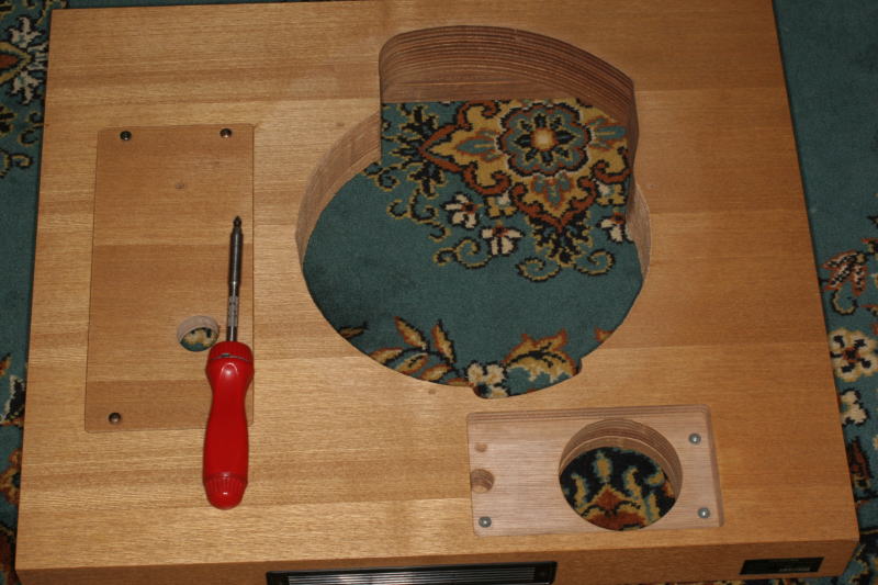

    Cám ơn các bác, em gần hoàn thành rồi, đợi sơn bóng nữa là xong, em là = gỗ xoan đào. Các bác thấy thợ quê em làm có được ko?. Em làm mất 2,5 triệu vnd :mrgreen: . Hình chụp = dd hơi mờ các bác thông cảm. Có cần sửa sang gì thì bác bảo em luôn.

  25. lovetube
    lovetube Advanced Member
    28/5/06
    656
    Hải Phòng nhiều hoa phượng
    [[/img][/url][​IMG][/quote]
    Chúc mừng bác .
    rất chất lượng. có điều cái arm board sao bác không làm để có thể tháo ra thay thế được khí bác chạy arm khác?
    hay bác chỉ tính sài một arm thôi? theo em nếu là phôi gỗ đẹp thì dánh mặt gỗ thật kỹ sau đó quét oil lên là song.
    khi nào song bác cho xin thêm mấy tấm hình nhé
    Chúc thành công
