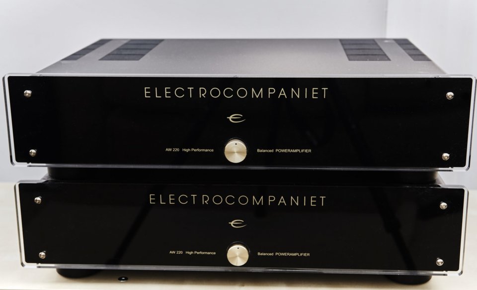

pow hoặc amply bị thay lai sò có ảnh hưởng nhiều đến chất âm?các bác tư vấn giúp e.e mua con pow electrocompianet nhưng bị làm lại toàn bộ dàn sò thay hết cả tụ lọc nguồn,vậy mà nge vẫn ok.bác chủ cũ còn bảo nghe hay hơn zin.pó tay vụ này
Thay gì cũng ảnh hương đến chất âm, nhất là thay sò còn có hay hơn ko thfi tuỳ vào chất lượng sò nữa ah, nếu amp cổ thì tụ nguồn đã thoái hoá và kém rồi thì thay tụ nguồn tốt bh chất âm cũng cải thiện kha khá luôn
Máy của bạn là đồ dữ đắt tiền nên chắc sò này cũng khó kiếm nhưng là sò silic sau này nên cũng đơn giản mà bạn.... Có đợt mình va phải con amply đời những năm 70 của thế kỷ trước dùng sò Germanium giờ không còn sản xuất.... Mà máy chạy sò Germanium thì thay sò silic vào tiếng nghe không thể ngửi được... Lùng hết các chỗ quen biết mới mua được bộ sò Germanium vừa thay vừa run vì sò mua cực khó, giá không rẻ tý nào.... Và sò này có thể chết bất cứ lúc nào khi ta không cẩn thận... Nó kêu xong mới thở phào nhẹ nhõm đó...
Trước hết bác chủ phải tìm hiểu tại sao pow lại phải thay vả dàn sò công suất? có phải do chập cháy nặng hay không, vì bình thường ít khi nó hỏng cả dàn sò như thế, nếu chập cháy nặng thì có thể sẽ ảnh hưởng đến nhiều linh kiện khác. Còn nếu người chơi trước muốn độ đẽo cho ngon hơn thì cũng chẳng sao. Bản thân e cũng đã từng nhiều lần lọ mọ về mấy vụ thay thế linh kiện, độ đẽo cho ampli thì thấy rằng: khi thay sò công suất hoặc sò thúc, vi sai..... điều quan trọng là phải đúng loại hoặc tương đương, nhưng quan trọng nhất, phải là sò xịn, chứ thay loại lởm vào (gọi là sò hàng chợ) thì chất lượng ampli giảm đi khá nhiều (mặc dù nó bẫn kêu). Trường hợp thay tụ thì đúng như các cụ trên đã nói, ampli dùng lâu ngày, các tụ hóa có thể bị khô dẫn đến kém chất lượng nên cần phải thay. Tuy nhiên, việc thay tụ gì vào lại là vấn đề khác. Nếu thay tụ xịn, tụ hãng như: mundorf, black gate, audio note... thì quá hay. Do vậy, nếu ampli của cụ chủ đã thay sò, tụ xịn thì cứ yên tâm mà xài.
