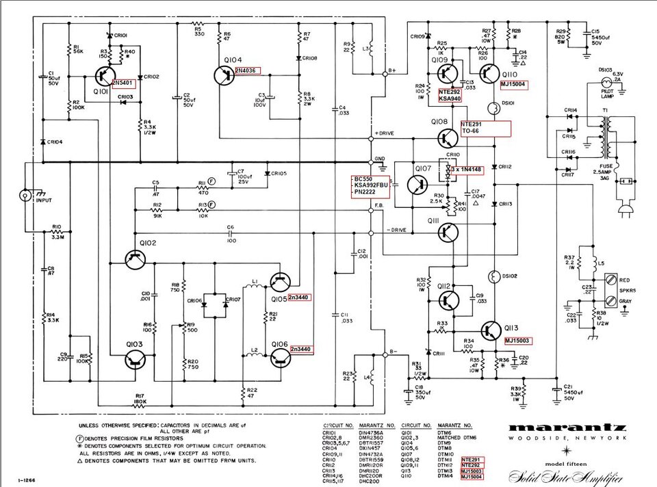

    Em có em Pow marantz 15, em đã dùng osilo đo khi chưa cắm loa thì tín hiệu khuếch đại bình thường. Nhưng khi em nối loa vào thì đo đầu ra loa lại bị mất 1/2 chu kỳ âm của tín hiệu của tín hiệu, do vậy tiếng ra loa không được mượt. Em đã kiểm tra các linh kiện thấy bình thường. Không biết nguyên nhân tại sao? nhờ các bác chỉ giúp em với. schematich.JPG

    Nhưng như bạn nói thì khi có tải thật thì pow của bạn bị mất chu kỳ âm... Vậy giờ bạn cứ hàng Q111,112,113 mà tìm thôi bạn...bạn đang sẵn Oscilloscope đang sẵn + có tải dò ngược lên chắc sẽ sớm ra chỗ tắc...

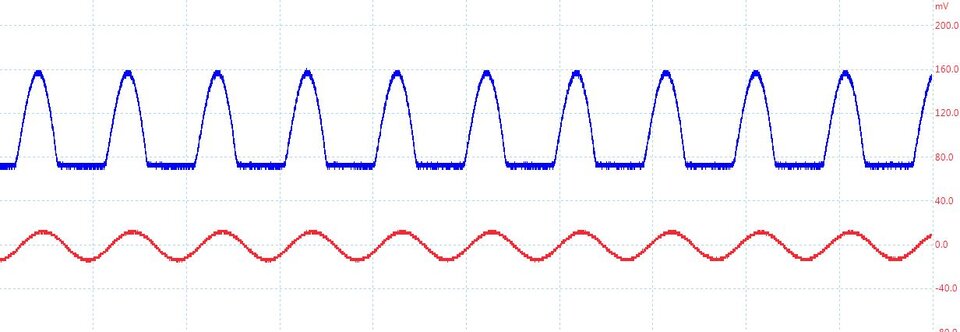

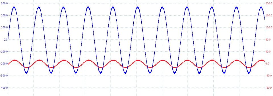

    Cảm ơn bác @nguyenha7940 . Em cũng kiểm tra Q111, Q112, Q113 và các transistor khác tất cả bt hết bác ah. Nhưng khi có tải thì bị vậy bác ạ, đúng là ko hiểu nguyên nhân tại sao bác ạ kotai.JPG tai.JPG

    Khi có tải mất mất nửa sin dưới... Vậy bạn cứ cực B113,112, 111 cắm dần que đo Oscilloscope lên máy nhìn chế độ động tìm pan dễ mà...

    Em lắp tải giả cũng bị vậy bác ạ. Con này ko có relay nên em phải dùng tải giả 8ohm50W để kiểm tra. Em đã dò ngược lên trước 2 con Q105 và 106 cũng bị hiện tượng đó, em đã thay mới Q101 102 103 cũng ko giải quyết được. Ko hiểu nguyên nhân luôn các bác ạ.

    Marantz 15 đây là cục Pow monoblock. Cả 2 kênh của Pow đều chết Q108 109 111 112 em đã thay và chỉnh DC offset và 1 kênh đã hoạt động ngon, kênh còn lại bị như vậy. Em đã dùng oscillo so sánh 2 kênh với nhau khi không tải thì thấy bình thường, còn khi có tải em đã dò ngược thì thấy kênh B của Q105 và 106 đều có vấn đề nhưng kiểm tra các transistor đều bình thường và Q101 102 103 em cũng thay nhưng không tác dụng. Vì nó dạng Solid State nên dây dợ câu kéo hơi khó nhấc main ra thành ra em chưa thử đổi main để khanh vùng, chắc tối nay em sẽ tháo tung main ra tráo đổi cho để khoanh vùng cho dễ.

    Em đã tìm ra nguyên nhân và khắc phục được các bác ạ. Thủ phạm là con R32 do bị kém nên nó thay đổi thông số trở kháng, khi không tải dòng qua R32 cấp vào chân B của Q112 vẫn đảm bảo, nhưng khi có tải nó hoàn toàn không đáp ứng được gây ra mất chu kỳ âm của tín hiệu, kéo theo cả hệ thống bị lỗi. Cảm ơn bác @nguyenha7940 đã giúp đỡ!
