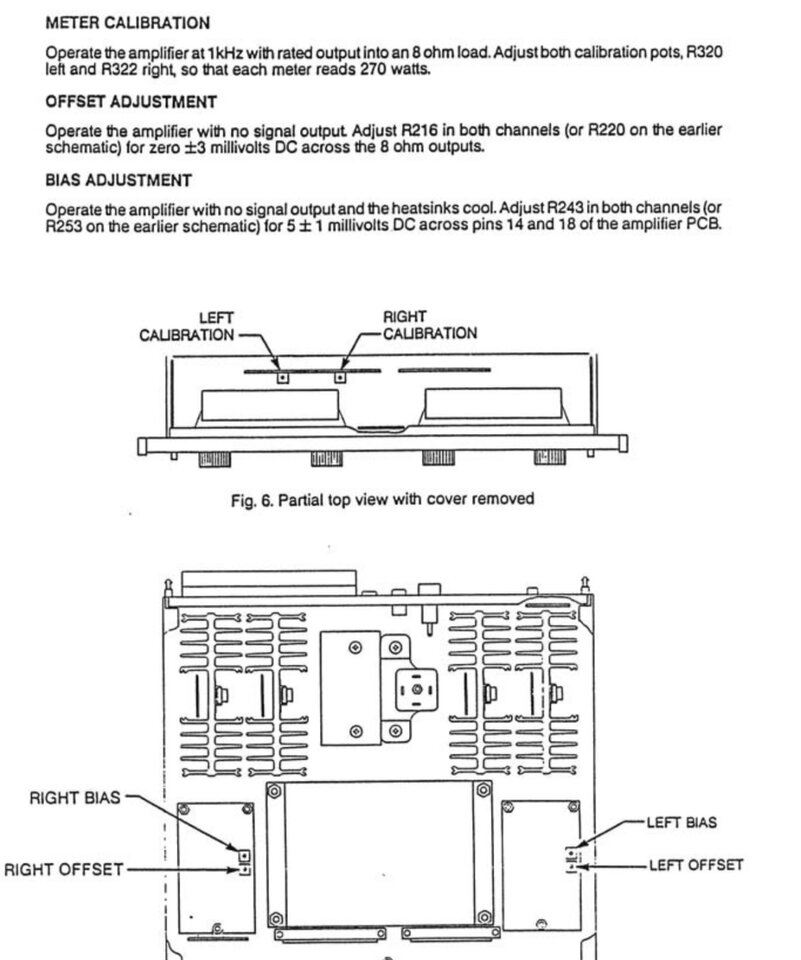

    chào anh em - em có pow Mcinltosh 7270 bị lệnh vé8/10 - ở SG có nơi nào làm y tín - nhờ chỉ dùm - thanks

    Bác biết sơ về kỹ thuật đo thì có thể chỉnh tại nhà theo nhà sản suất ạk! Ko thì nhắn đc bác em qua nhà chỉnh cho bác 15-20p là xong ạk

    Dạ ngâm cứu thì phải chuẩn bác nhé tránh chỉnh quá tay chết công suất ngay ạk đo kiểm thật kỹ 2 vế bác sẽ thấy nó đang bị lệch điện áp ạk
