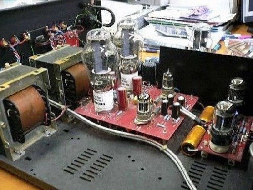

    Các bác cho e hỏi : Em đang xài cái Power 300B, nhưng khi bật lên (chưa bật nhạc) nó phát ra tiếng ù ù nhè nhẹ ở loa nghe rất khó chịu (e có sử dụng ổn áp 1.5K)
    Các Bác có cách nào giúp e làm mất cái tiếng ù này không???

    bác thử bỏ cái ổn áp và thay thử dây tín hiệu xem, bác hỏi mấy cao thủ xem hình như là dùng amp đèn bao giờ cũng co tiếng hơi ù

    Bác mô tả kỹ tí:
    1. Phần lọc cao áp: choke, tụ, biến áp nguồn
    2. Cách đi dây mass.
    3. Chụp hình cách đi dây trong amply để anh em tiện theo dõi.
    Bác nên đọc kỹ lại các TOPICS chống ù (hum) trên 4RUM và hỏi thêm bác
    VIA, bác RUMBENG, bác TEABLUE và các bác khác sẽ rõ.
    Chúc bác hết ù.

    Tiếng ù của em nó có liên tục (chỉ ù nhẹ thôi, khi nào áp tai vào mới nghe) chứ không phải mới khi bật nó mới bị.
    Em post cai power của em để các bác xem để các bác nghiên cứu dùm e

    Ù thì chỉ số S/N sẽ không đạt yêu cầu. Chỉ những amply đèn loại hơi dỏm dỏm, hoặc loại xịn nhưng dùng cũ quá mới bị như thế, cần đem đi sửa.
    Amply DIY nhưng tay nghề chưa tới thì cũng bị ù.
    Đèn cũ gần hết tuổi thọ không thay cũng ù
