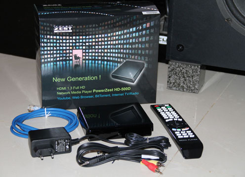

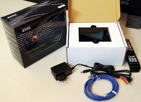

    Mở nắp hộp ...ngoài cái HD Box ra thì bộ phụ kiện còn lại hơi khiêm tốn , chỉ có 1 adapter , 1 dây AV , 1 dây cáp mạng , 1 remote ( không có dây HDMI ).

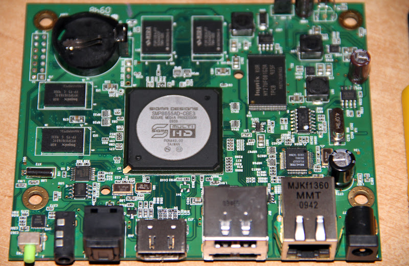

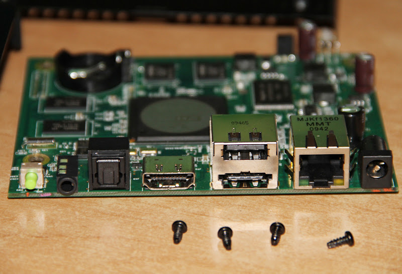

    Mổ thử 1 em xem bên trong như thế nào ... sản phẩm được sản xuất từ Đài Loan , bo mạch là hàng chất lượng mặc dù hơi nhỏ
    Kia là con chip " Sigma 8655 " được mệnh danh là " Hardware Blu-ray "

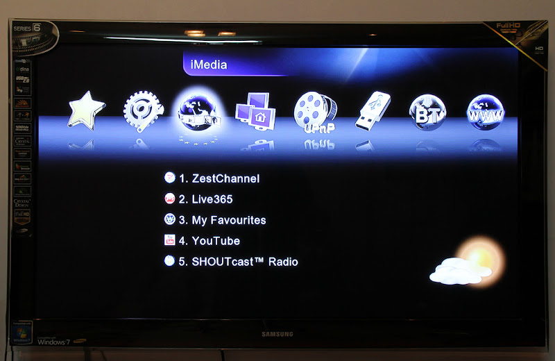

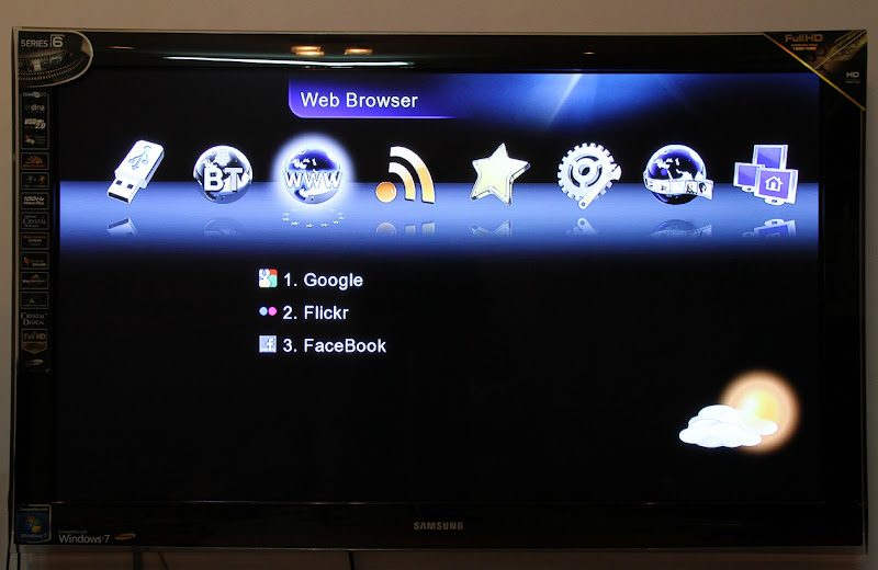

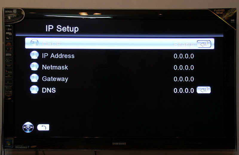

    Thử nghiệm ...
    Xem qua phần giao diện setup khá bắt mắt , tiện dụng ,trực quan và đẹp itab38, 48 ...

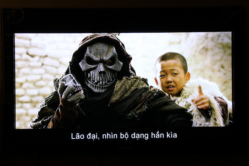

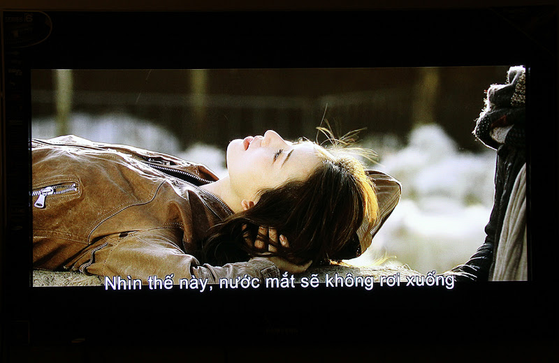

    Chipset "Sigma 8655" thật không hổ danh là 1 chiến binh mạnh đại diện cho các dòng HD Box cạnh tranh về chất lượng hình ảnh với HTPC , lập ra kỷ nguyên mới cho HD Box với sự cải tiến chất lượng hình ảnh vượt bực nhờ vào con chip.
    Đặc biệt cổng HDMI 1.3 với 36bit Deep Color và HD Audio cho ra hình ảnh cực nét , âm thanh HD hay hơn các dòng chip trước đây
    Cảnh trong phim Thích Lăng...

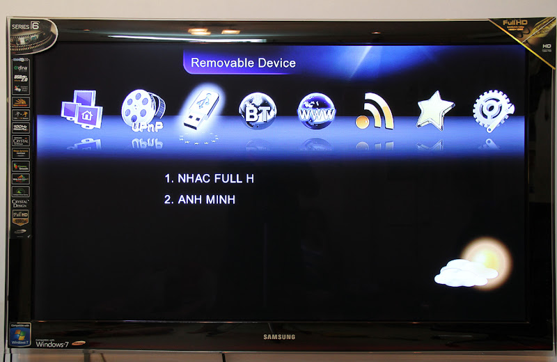

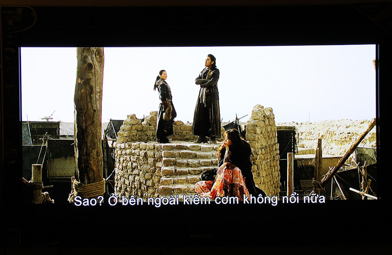

    Cái mong đợi nhất của dân chơi HD là sản phẩm có " Pass Through DTS-HD/TrueHD hay không ???
    Qua thử nghiệm thì không có gì phàn nàn , có thể chơi Blu-ray file từ ổ cứng hay qua ổ Blu-ray Rom ( bỏ đĩa gốc Blu-ray vào cắm qua cổng USB hay eSATA ) xuất ra được âm thanh HD dể dàng ( DTS-HD / TrueHD )
    Ngoài ra khã năng load phụ đề ngoài khá tốt , khi chơi Blu-ray ta chỉ cần bỏ phụ đề vào "stream " đặt tên lại giống file gốc nó sẽ tự load giống như chơi file rip MKV . font chử tiếng Việt hiển thị rất đẹp,sắc nét có thể thay đổi màu sắc hay kiểu hiển thị ...

    Bang chủ tháo cục pin CMOS ra hay sao mà em thấy không có? Hay bản thân nó không có hả bang chủ. :)
    @Con này có vô báo thanhnien, tuoitre, ... được không bang chủ.
  16. longdts
    longdts Advanced Member
    27/5/08
    1.874
    No Where To Run
    Tháo ra là nó dậy rồi hong có pin CMOS mà cũng chạy được mới ghê ... :lol:

    94
    Bang chủ cho em hỏi con này chạy mã được bao nhiêu HDD ạ? cách đấu thể nào, cần mua thêm thiết bị gì ạ? ( HTPC của em có 4 cái HDD gắn trong, 2 cái gắn ngoài, muốn thay bằng em này để nghe DTS-HD và cho nhiều người sử dụng, dung HTPC mỗi em chơi được, ông bà già chịu chết)
    Thankss
  24. longdts
    27/5/08
    1.874
    No Where To Run
    Bạn xem kỷ hình chụp phía trên nhé , nó chỉ cắm được 2 HDD ( cùng 1 lúc ...) xem xong rút ra cắm cái khác vô xem tiếp . Đã có firmw... mới rồi đó . Ngon trong tầm giá chip 8655 cho ra hình rất đẹp .
