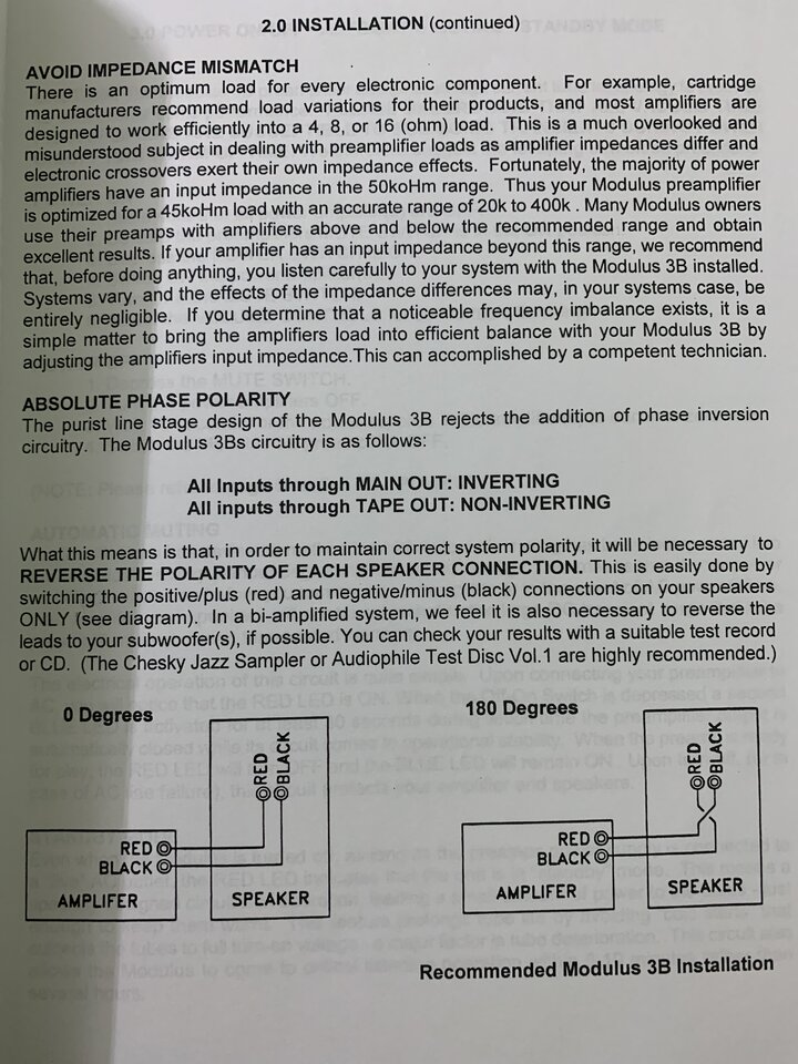

Thông thường chỉ dùng cho sub do dây nối dài quá nên trễ pha dẫn đến sự không đồng bộ giữa front và sub. Sub đều có công tắc đảo pha 180 độ. Trên pre này khuyến cáo đảo pha bằng cách đảo dây (tương đương).
