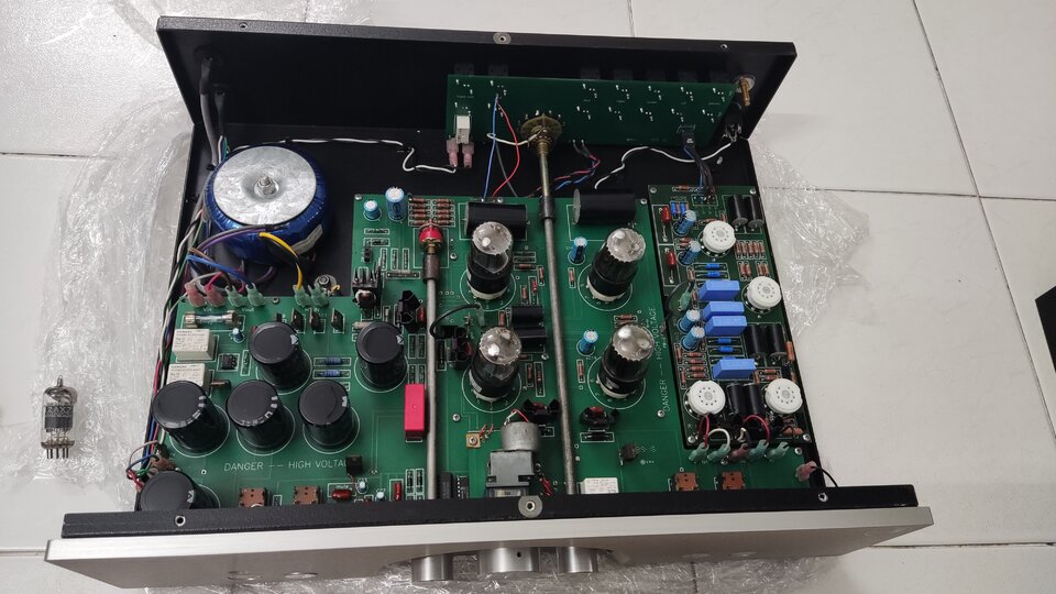

    Chào các ae trên diễn đàn, e có mua con pre đèn rogue 99 về ghép với pow kt 88 có volum nhưng tiếng ra rất nhỏ dù e đã vặn max volume trên pre và pow, e chỉnh gain lớn nhất trên pre cũng ko ăn thua nhưng khi ở nhà bác chủ ghép với pow bán dẫn thì tiếng bt. E có đem qua nhà bác chủ ghép với pow đèn audio research ko volume thì cũng ko có tiếng luôn. Bác chủ có đem ra thợ ghép với pow đèn DIY thì tiếng bt, bác thợ kiểm tra thì ko phát hiện gì bất thường. Trường hợp này ae nào có bị tình trạng giống như vậy ko vì e muốn ghép pre nhưng sợ bị tình trạng trên nên cũng chưa giám mua về vì sợ bị như vậy thì đổi trả hơi khó và phiền. Cảm ơn ae xem tin và hồi đáp

    Trong trường hợp của bạn là pre và pow phối hợp chưa tương xứng với nhau...chuyện cũng thường xảy ra... Tốt nhất là bạn kiếm pre hoặc pow cho phù hợp vì như bạn nêu mua rồi đổi trả nó phiền phức

    Cảm ơn a đã trả lời, bác chủ có hỏi thợ thì thơ bảo pre khi thiết kế ko có tình trạng hợp hay ko hợp trở kháng vì hãng thiết kế sẽ tính toán tương thích các loại pow (e cũng nghe bác chủ nói lại như vậy) ko biết có đúng ko

    Vậy cụ thể trong trường hợp bạn đã va, nó hợp hay không hợp bạn thấy rõ rồi còn gì...

    Ý bác thợ nói là pre khi hãng thiết kế nó sẽ tương thích với tất cả các loại pow chứ ko phải bác thợ nói là hợp hay ko hợp với 1 số pow

    Em cũng pow đèn 2 quả 300b thôi; lúc mua thì shop bảo nó là amly, về em nhừa nhựa nó là pow có tích hợp volume( nhật bổn làm),
    Con pre cũng đèn, không bị như bác chủ

    Chuyện này em cũng gặp một lần với Pre do anh em DIY. Em không rành kỹ thuật nên cũng không biết giải thích thế nào.

    Trường hợp của mình thì pow đèn cổ ko có tiếp đất, khi cắm tín hiệu từ cái CD (có tiếp đất) vào thì tiếng bé hẳn đi, khi tháo nối đất ra thì tiếng bình thường. Bác tham khảo.

    em cũng có 1 pow đèn có volum.khi kết nối với DAC thì hát bình thường,nhưng nối sang Cassette Deck lại thấy tiếng nhỏ hơn rất nhiều!cũng ko rõ tại sao
