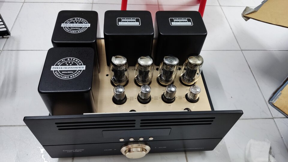

    Chào các ae trên diễn đàn, e có mua con pre đèn rogue 99 về ghép với pow kt 88 có volum nhưng tiếng ra rất nhỏ dù e đã vặn max volume trên pre và pow, e chỉnh gain lớn nhất trên pre cũng ko ăn thua nhưng khi ở nhà bác chủ ghép với pow bán dẫn thì tiếng bt. E có đem qua nhà bác chủ ghép với pow đèn audio research ko volume thì cũng ko có tiếng luôn. Bác chủ có đem ra thợ ghép với pow đèn DIY thì tiếng bt, bác thợ kiểm tra thì ko phát hiện gì bất thường. Trường hợp này ae nào có bị tình trạng giống như vậy ko vì e muốn ghép pre nhưng sợ bị tình trạng trên nên cũng chưa giám mua về vì sợ bị như vậy thì đổi trả hơi khó và phiền. Cảm ơn ae xem tin và hồi đáp

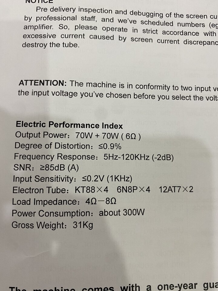

    343
    E cũng ko rành trở kháng pow ra bao nhiêu, pow của e là concert master asc200

    343
    E có thông số con pow này ai biết chỉ dùm em ah, cảm ơn

  12. Tenor V
    Tenor V Approved Member
    6/3/21
    85
    Theo như thông số thì con pow của bác nó ko phải là pow mà là tích hợp. Vấn đề là con pre đèn Rogue 99 của bác trở kháng đầu ra cũng khá cao (350 Ohm) trong khi amply đèn tích hợp của bác (thường trở kháng đầu vào thấp, khả năng sẽ là vài chục K Ohm) nên nó không load được rồi.

  16. Tenor V
    6/3/21
    85
    Như con của bác thì nó là amply đèn hay còn gọi là amply tích hợp. Nó đương nhiên là thuần đèn vì nó có đủ các bóng (chạy đèn) cho cả phần nguồn, phần tiền khuyếch đại và phần công suất rồi. Theo em thì bác khỏi cần kiếm pre thêm nữa vì như vậy là lãng phí mà còn rối vì rất khó kiếm pre đèn có trở kháng đầu ra thấp cho hợp với amply tích hợp của bác. Bác muốn hay hơn thì chỉ có thể nâng cấp bóng công suất lên bóng xịn hơn nữa thôi vì bác nói là bác đã nâng cấp bóng lái và bóng tiền rồi.

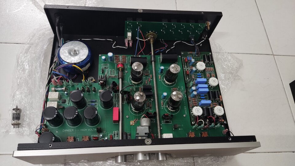

  20. Hieppv
    Hieppv Approved Member
    15/3/23
    147
    Bác xem con pre nhé, em xem ảnh bác chụp thì thấy nó bị chọc cơ số chỗ rồi, sợ thông số ko còn chuẩn như ban đầu
    nbt1980 likes this.

  22. nbt1980
    nbt1980 Advanced Member
    15/9/12
    100
    343
    E cũng thấy con transitor 3 chân bị hàn, nhưng thấy nó ghép với mấy pow khác thì bt nên ko nghĩ là do nó gây ra
