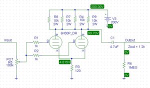

    Mạch pre 6h30p này kiểu: GND Cathode, chập // 2 nửa triode. 1 tube/chanel
    Sơ đồ nguyên lý thì trên vnav có nhiều. Em post cái mạch của bác Dzê mà em thấy thích lên nhé
    Nếu chơi theo mạch của bác Dze thì đường mạch bác fangia vẽ hơi nhỏ cần to hơn để chịu được dòng lớn bác ạ
    Mạch nguồn thì luận chưa ra :mrgreen:

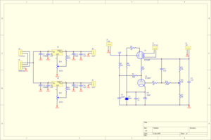

    psu

    pre , sơ đồ nguyên lý

    Nguồn

    Mạch nguồn cao áp bác Fán gia làm cho 1 kênh hay 2 kênh vậy - 2 kênh thì em lo thiếu dòng

    Mạch ổn áp nguồn cao áp không nên dùng đèn ECL86 vì dùng cho 2 kênh có thể thiếu dòng, hai nữa đèn ECL86 rất hiếm và đắt tiền, theo xxx ý của tôi bác nên dùng đèn 6080 + 12AT7 sẽ cho dòng rất lớn mà lại rất sẵn và rẻ tiền.

    Nếu bác dùng mỗi kênh một quả 6H30P hoặc 6H6, setup 15-20mA mỗi triode thì cần 02 board nguồn mới đủ độ. Còn dùng đèn khác như ECC82, 12AU7, 6Dj8 thì dùng một board là đủ rồi!
    Nếu bác xem kỹ sẽ thấy trên mạch rectifier ở chế độ bình thường ta cắm đèn cắm đèn 6X4, 6X5. Khi cần dòng cao, có hai vị trí nối chân 7&8 lại với nhau, lúc đó có thể cắm 5U4G hoặc các loại khác có dòng cao hơn!

    Phần nguồn dùng ECL82 bác ơi! (Lib không có con ECL82 nên vẽ tạm vậy thôi)
    Mình làm để chơi nên sưu tầm được đèn nào là lắp thôi. Mà con 6080 tốn dòng đốt tim hơi cao.
    Đính chính mạch nguồn!

    Đường mạch in mình vẽ đã lựa chọn để chịu được 50mA với các net nguồn. Các net còn lại cho to chỉ tổ nhiễu thôi!
    Phần mạch in dưới gầm mấy con trở Ra có khoét lỗ để hạ hỏa khi khai thác Ia cao!

    Bác sợ dùng đèn 6080 tốn dòng đốt tim hay là bác sài con 6Y6 vậy.

    He he!, bác nói như con 6080 là ma cà rồng vậy! Đã có dự án regu dùng 6080 cho 300B SE! :lol:

    Trên cơ sở đã lắp thử cái mạch tương tự ( http://www.ptsoundlab.com/lampes/preamp ... 6n6pcj.htm ) , mạch nguồn em không có ý kiến, nhưng đối với mạch tiền khuếch đại, thì theo em mạch bác quanghao có lẽ là hay hơn. Liệu bác có thể hoặc muốn làm theo hướng đó không?
    Để tránh vụ bản quyền của bác quanghao hoặc Conrad Johnson :D thì bác có thể vẽ hơi khác đi tí chút, hoặc thay đổi điểm làm việc của đèn 6h30P tí ti là được thôi.
