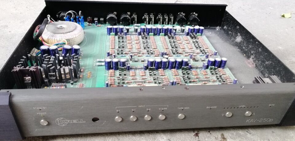

    Các bác tư vấn cách khắc phục preamply tự nhiên bị ù, mang đi thử các kiểu ko sao, cứ về nhà là bị (em đấu mass đầy đủ)

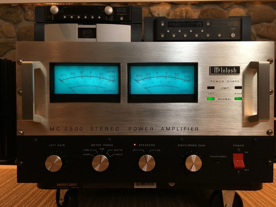

    Bạn kiểm tra lại sợi dây tín hiệu của bạn xem sao nhé. Có lần có bạn lễ mễ be cục Pow McIntosh nặng khoảng 70kg từ trong An Khánh ra nhà mình vì nó không kêu
    Thử ở nhà mình kêu phe phê cả 2 kênh... Bạn đó lại mang về nhà kiểm tra lại hóa ra tại nguồn phát bị lỗi bạn ạ.
    Chúc bạn kiểm tra và xử lý thành công
