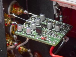

    Em đang định đặt một cái phonoboard của Primaluna, em nghĩ là về chất lượng chắc cũng phải tương đương với Phono stage tầm 800~1000$. Cũng có một số review đánh giá khá tốt chưa thấy review nào chê cả. Với lại bỏ ra chi phí khoảng 250$ thì làm chuột cũng không sao :D

    Em đặt mua rồi bác Su ạ. Tham khảo trên các diễn đàn khoai Tây đã từng sử dụng đúng là chưa thấy ông nào chê cả. Toàn so với Phono 1k Mỹ kim :D
    Nhưng mà hơi buồn vì em đang dùng kim MC. Giờ chắc lại đổi sang MM hoặc kiếm thêm Stepup :(

    Phương án đổi sang MM thì em nghĩ là ko nên ạ.
    Bác có thể dùng SUT hoặc MC Pre-Pre phono (Cái này nó như SUT nhưng là Pre chủ động, dùng Tube hoặc bán dẫn)

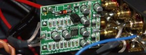

  22. Schumacher
    Schumacher Advanced Member
    3/9/08
    1.510
    146
    Xác nhận ý kiến của bác Muzich ạ :D
    Sau một thời gian dùng thử thì em thấy là phono board này thể hiện đúng với những gì nó đã được "Review". Em nghĩ là thêm một cái SUT tầm khoảng 500$ là có thể so sánh ngang ngửa với những phono box tầm 1k được rồi. Với những phono tầm khoảng 1k5 trở lên thì em này thua chút xíu ở giải cao, hơi mỏng hơn chút ở trung âm. Còn sự "Mạch lạc" khi chơi Symphony thì có thế nói là ngang ngửa ạ.
    Em nghĩ "Lợi thế" của phonoboard này là được sử dụng phần nguồn của amps nên chất lượng vượt trội hơn nhiều so với nhưng phono sử dụng phần nguồn Adaptor rẻ tiền. Công bằng mà nói thì giá phono board + SUT + "Chia sẻ chasis & Nguồn của amps" thì nó cũng đã đến ~ 1k$ rồi, nên nó không tương đương được với những phono tầm 1K$ thì coi như sự "Đầu tư" này là không hiệu quả. :D
    Phono board này là sự "Nâng cấp đáng giá" cho Primaluna. Tuy nhiên, cũng xin lưu ý các bác là phono này là MM. Mà chơi LP thì MC gần như là sự "đương nhiên". Do đó các bác cũng nên cân nhắc việc dùng phono board + SUT hay việc "Đầu tư" luôn một phono MC.

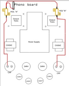

  23. Muzich
    Muzich Advanced Member
    17/8/10
    888
    21
    Bộ phono board của bác Su có những 2 con trở. Vậy từ nguồn ra qua 2 con trở nối tiếp hả bác?
  24. Schumacher
    3/9/08
    1.510
    146
    Nó như thế này bác ạ:
  25. Muzich
    17/8/10
    888
    21
    Vậy là của bác qua Pre chứ ko phải như amp tích hợp của em :D
