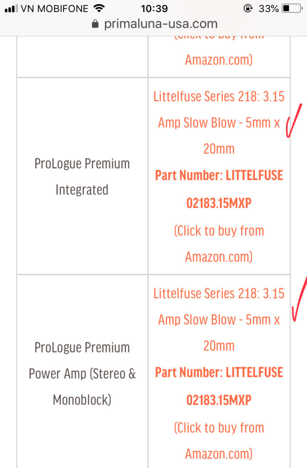

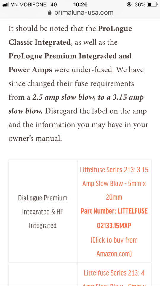

    Nhà em thay cầu chì cho pow Prologue mà thấy thông tin lạ lạ. Fuse theo máy thì 1.25a vậy mà vào đề xuất hãng thì lên tận 3.15a
    Các bác đang dùng trị số nào vậy ?

    bác tháo cầu chì ra nó có trị số trên cầu chì, theo em nhớ thì là 3.15 a

    Của nhà em cầu chì nguồn tổng vưỡn 1.25a bác à.

    lạ nhỉ, hay pow nó khác, em dùng intergrated amp ạ

    Tem dán sau đuôi nguồn e thấy cũng ghi 1.25a.

    vậy thì là 1.25 bác ạ

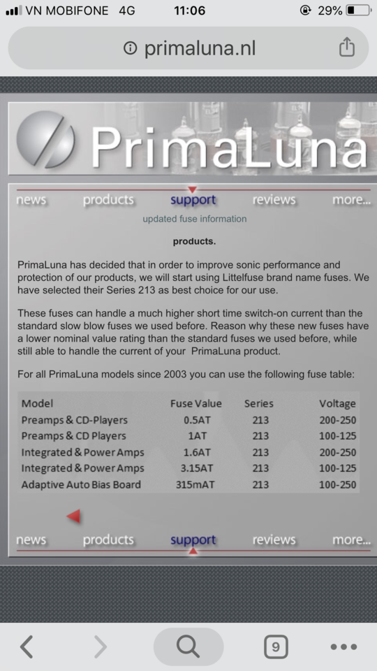

    Thông tin ở đây thì là vậy bác. Hoá ra nhà e tháo ra đúng 1.6a.
    Cắm kt77, kt88 chạy thoải mái. Chắc kt120-150 thì dễ đứt.
    Audio choice thì cũng tư vấn dùng đến tận 3.15a

    3.15A là dùng cho điện Mỹ
