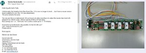

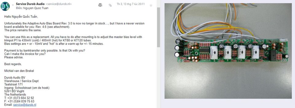

    Em có thông tin này để các bác cùng đam mê tham khảo. Cái Amp Primaluna dialouge two muốn gắn được KT120 thì thay cái board Adaptive autobias ver.4.6 là được, còn board zin 3.0 thì máy chỉ chạy được tới KT88. Hi vọng giúp được bác nào đang cần. Giá hiện nay là 152EU chưa thuế nhập khẩu và phí vận chuyển.

    à, em để đó cất sơ-cua bác, vì xác định giữ con em này dùng lâu dài, giờ em xuống kt77 như các bác tư vấn xem sao

    Ý em là chờ bác thay board để lên KT120 xem thế nào.. Em thấy có nhiều ae chơi thẳng KT120 cho PD2 luôn.. Bác thử KT77 rồi so sánh với EL34 zin xem thế nào nhé bác.. Em thấy mấy anh khoai tây khoái chơi KT77 lắm.

    okie bác, để em ra xong báo cáo ngay. Em đã nâng cấp nối tầng mundorf, thoát mass, thoát K, tụ nguồn audionote kaisei luôn rồi..chờ xem thế nào

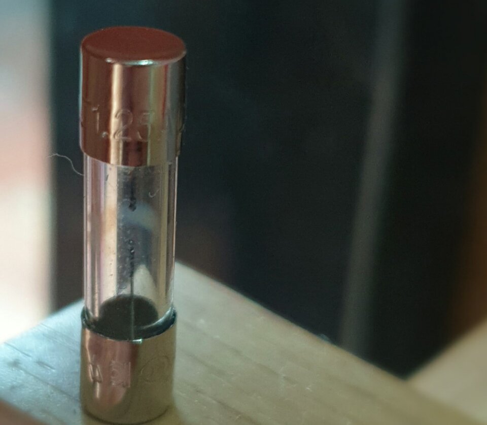

    Em Prolouge Primium của em hôm nay dở chứng tự dưng bật không lên nguồn (bật công tắc nguồn ko thấy đèn sáng). Giữa lúc căng thẳng đang cần nó hót phục vụ mình ở nhà tránh dịch thì nó lại lăn đùng ra ốm mới chết. Em đoán nó bị vấn đề ở phần nguồn. Em đã thử dây nguồn khác nhưng vẫn ko có điện vào, đèn ko sáng.
    Có bác nào từng bị trường hợp giống em như này không, chia sẻ kinh nghiệm giúp em với.

    Điện đóm tối om bác ktra cầu chì xem

    Mở máy phía dưới đáy hả bác? Em lại rất kém khoản vọc vạch này.

    Cầu chì tổng thường nằm ngay chỗ ổ điện của máy, bác dùng tuốc-nơ-vít cậy ra kiểm tra chiếc cầu chì đó nhé.

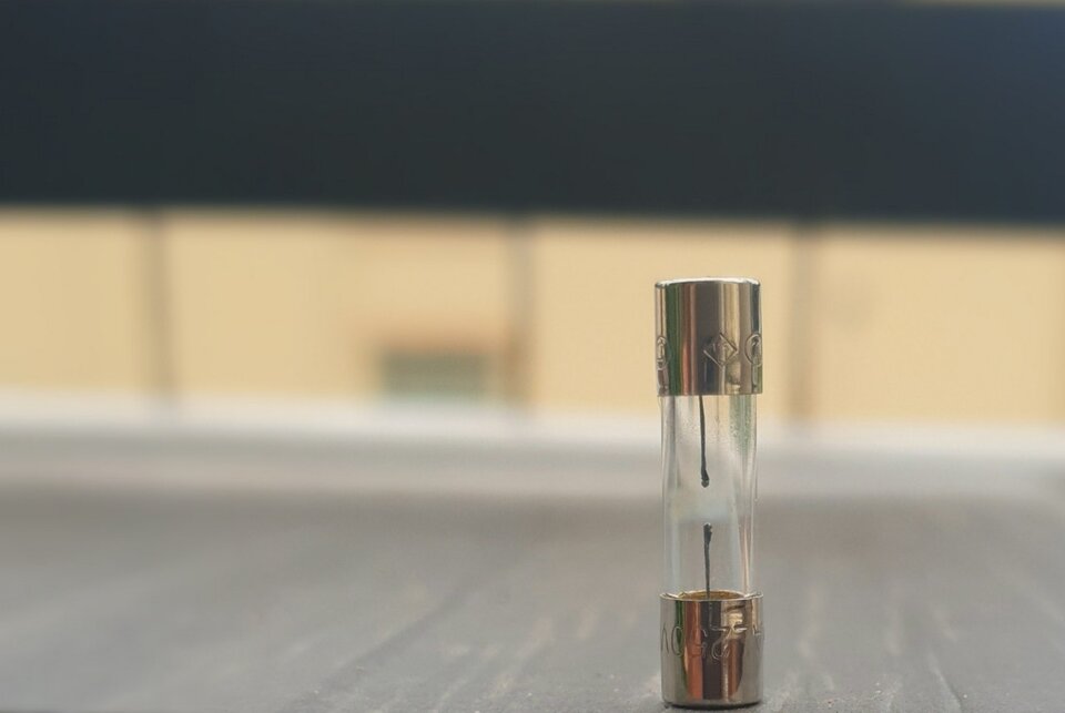

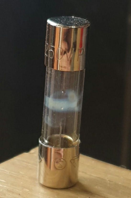

    z2653276823674_2bfbd8794f2164aaa4312eb7b644ee86.jpg z2653284715214_d3277516c2cfdd34f31ab523e45a26f3.jpg z2653284881165_f87e614a1deac8a4b03ee859e34253e2.jpg Cảm ơn bác!
    Sáng nay em mở nắp này ra rồi, đúng là cầu chì bị đứt bác ạ.
    Bác chỉ giúp em chỗ mua loại này được không? Em thấy trên cầu trì ghi trị số: FT 1.25AL250VP. Cảm ơn bác nhiều[
