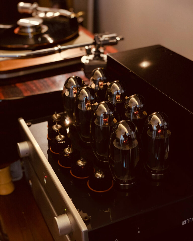

    Alo alo,
    Bác nào có dư bộ KT150 ko ạ. Em cần 8 bóng.
    Bác nào dư thanh lý inbox e nha.

    Dự án gì mà đến 8 bóng KT 150 thế.
    duynguyen7307 likes this.
  12. duynguyen7307
    duynguyen7307 Advanced Member
    22/7/07
    703
    1.537
    Sai Gon
    Tăng công lực cho EVO400 để đánh loa kẹo kéo :)

  18. lenamvl
    lenamvl Advanced Member
    5/3/14
    5.010
    1.939
    KT 150 công suất khủng rồi tuy nhiên đi kèm với nó là phần nguồn cũng phải nâng cấp theo và biến áp ra loa cũng phải nâng cấp.
    Ý của mình là bán đồ cũ nguyên trạng, thêm tiền làm mono block mới
  19. duynguyen7307
    22/7/07
    703
    1.537
    Sai Gon
    Hãng nó thiết kế cho phép chạy kt150 thì phải đảm bảo chứ sao mà phải nâng cấp BA bác.
  20. lenamvl
    5/3/14
    5.010
    1.939
    Theo mình biết thì ampli có thể chạy với bóng KT 90 ,120 ,150 nhưng công suất vẫn theo thiết kế ban đầu .
    Muốn tăng công suất thì rất phức tạp. Bạn vào mục nâng cấp của các hãng sẽ rõ hơn
  21. lenamvl
    5/3/14
    5.010
    1.939
    Ví dụ hãng Rogue Audio ,để nâng cấp công suất lên 15% hãng đã thay toàn bộ 3 biến thế là BT nguồn và 2 BT xuất âm + một số tụ ,trở
    cotcot likes this.
  22. cottu
    cottu Advanced Member
    15/10/09
    327
    173
    Primaluna hp đời trước evo400 đã có thể chơi kt150 rồi bác ah
    https://www.primaluna-usa.com/dialogue-premium-hp-power-amplifier
    [COLOR=rgba(40, 26, 23, 0.85)]With PrimaLuna, you get to choose. Go for it. 6L6G, 6L6GC, 7581A, EL34, EL37, 6550, KT66, KT77, KT88, KT90, KT120, even the monstrous KT150. A future-proof design, PrimaLuna is compatible with NEW tube types not even thought of today![/COLOR]
  23. Giangtran78
    Giangtran78 Approved Member
    28/4/20
    15
    Em cắm thử rồi và vẫn vừa, Có điều so với bóng KT150 không hơn mấy nên em chọn KT150 cho an toàn.
