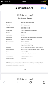

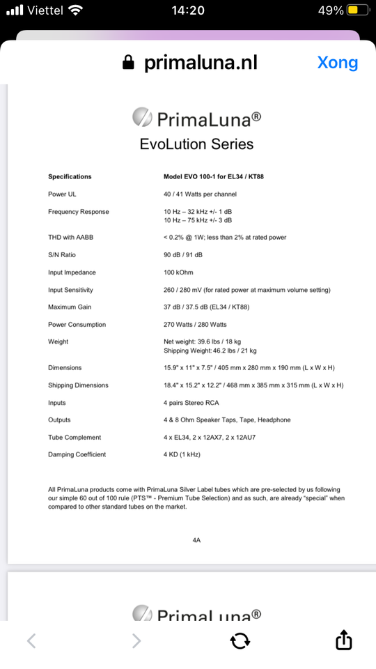

    Đâu phải thế ạ, Maximum gain nó chỉ lấy data đối với el34/kt88 làm tham chiếu. Nó chỉ ko lấy cho các loại bóng khác. Bác yên tâm cái link em gửi nói rõ rồi mà

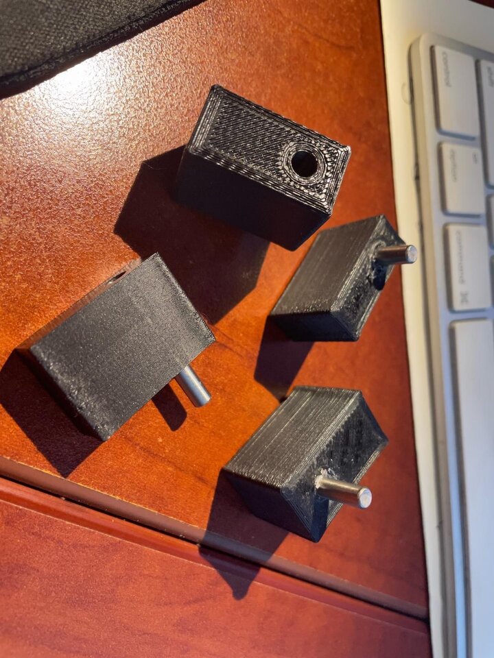

    Bác mua 4 cái zack bắp chuối này nhé.ngon bổ rẻ và đẹp

    Tiện làm gì bác.mua 4 cái zack như em gửi ảnh ngon đẹp rẻ

    Bác mua loại này này vừa vặn luôn

    Thêm gợi ý cjo bác ngâm cứu

    Bác kiếm mấy miếng nhựa đẹp quá

    E copy trên group PL gửi bác tham khảo thôi. E cũng từng làm nhưng kiểu khác. Ko đẹp bằng.
    Cái như hình bác làm cũng dễ, đặt thợ cắt phôi nhựa bằng kích thước( dài x rộng) với cái khung nhựa của lồng chụp, cao thì tuỳ sao cho vừa đừng cao quá. 1 bên khoan lỗ, 1 bên cấy cây nhôm vừa lỗ trên ampli

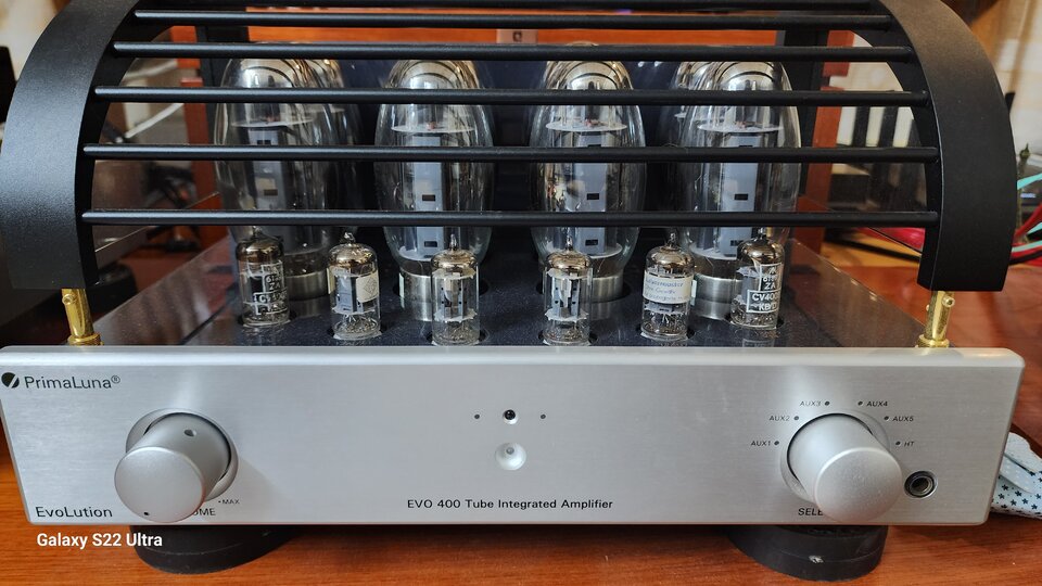

    Do lắp kt120 lắp chụp lồng bảo vệ bóng o vừa mà e độ này bận o muốn chế cháo nên e có nhu cầu đổi bộ kt120 lấy bộ kt88 lắp chụp cho vừa ae trong nhóm ai có dư kt88 mà muốn trải nghiệm kt120 thì ta trao đổi tù binh ạ

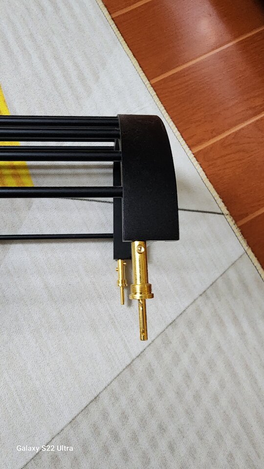

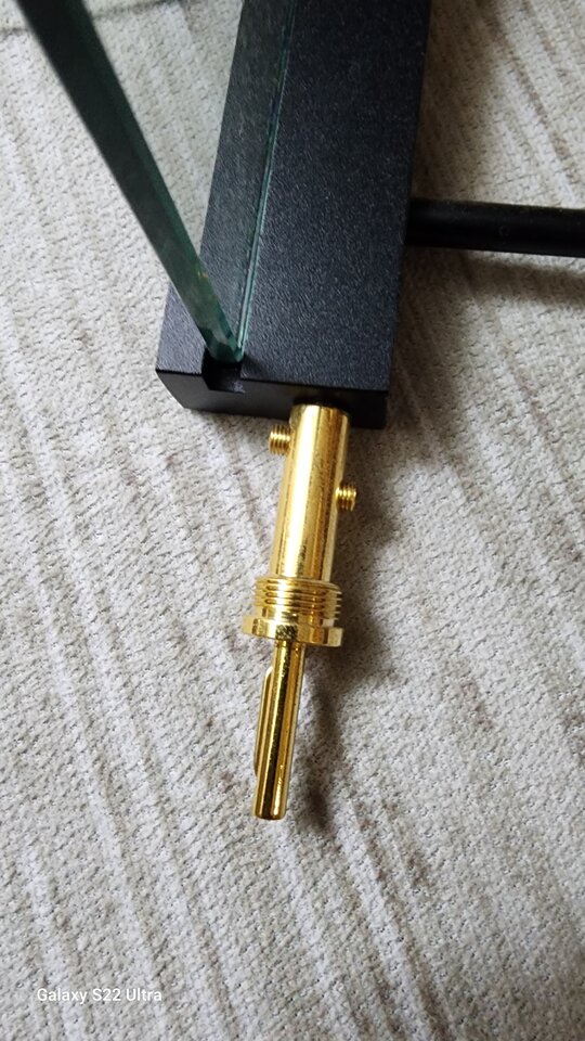

    E độ chân lồng chụp để chạy kt120 các bác xem có ok o ạ

    Đẹp rồi bác, đẹp hơn nữa thì sơn đen lên
