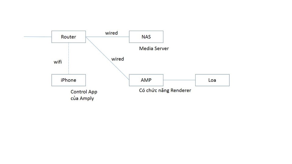

    Em gửi bác sơ đồ của em. Khá đơn giản. iPhone chỉ điều khiển, ko có iphone vẫn Ok ạ.

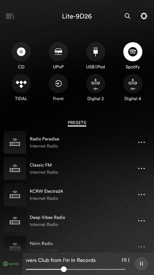

  18. Bim2010
    Bim2010 Advanced Member
    18/11/09
    84
    101
    Đó là dùng app của amply. Còn nếu dùng app khác như foobar, mconnect thì khác ạ. Hình cái app của e.

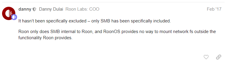

    Sáng nay tìm hiểu vụ giao thức upnp, smb, raat thì em tình cờ đọc được thông tin này.
    "Roon only does SMB internal to Roon, and RoonOS provides no way to mount network fs outside the functionality Roon provides."
    Như vậy có thể nói là upnp, smb hay raat làm cho âm hay hơn hay dở hơn. Vấn đề là "the right bit at the right time". Như vậy em có thể yên tâm chơi smb rồi :D

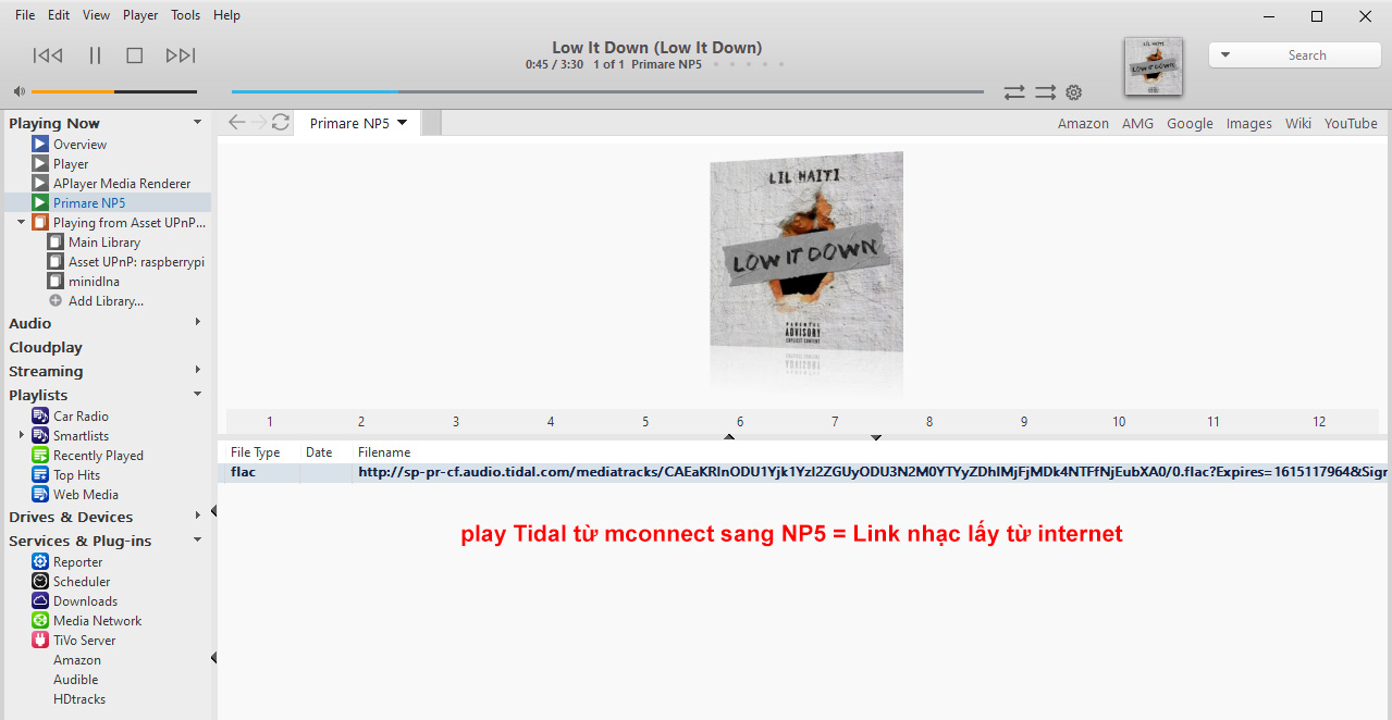

    Các anh cho em bổ sung một thông tin quan trọng ạ. Trước đây do test chưa kỹ nên em kết luận không chính xác :(
    Khi mình dùng app như bubbleupnp hay mconnect phát Tidal sang upnp renderer truyền thống (Không tính đến OpenHome). Renderer lấy nhạc từ app hay từ internet là tùy theo đặc tính của renderer.
    Vậy nếu như renderer lấy được link trực tiếp từ internet. Phát Tidal, Qobuz bằng app bubbleupnp hay mconnect. Mình không bị ảnh hưởng bởi thiết bị đang chạy app.
    Chỉ cần test như sau là sẽ thấy liền:
    - Dùng JMC ngó vào upnp renderer.
    - Dùng mconnect và bubbleupnp, play Tidal xuất sang upnp renderer.
    Khi nhạc đang phát. Nhìn vào JMC ta sẽ thấy link nhạc đang phát.
    Thí dụ như hình bên dưới em phát Tidal từ mconnect sang NP5 và aprenderer:
    mconnect Tidal sang NP5 - Nhạc lấy từ internet:

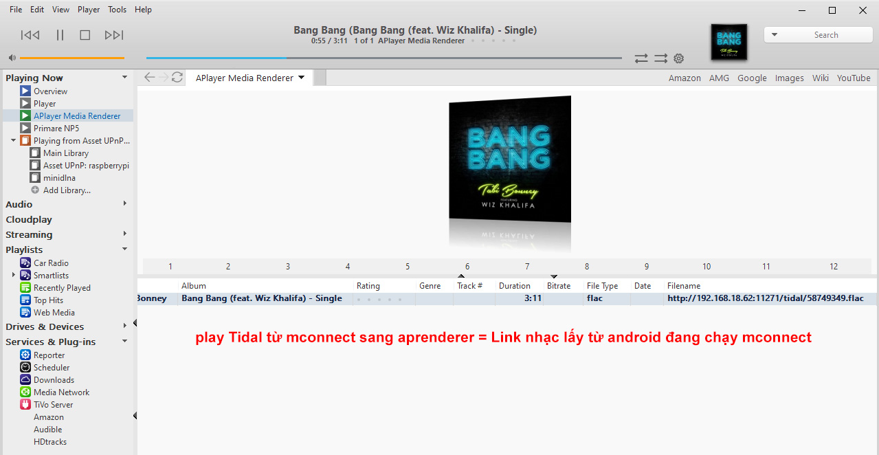

    mconnect Tidal sang aprenderer - Nhạc lấy từ thiết bị đang chạy app mconnect:
    Lúc này ta gọi là app mconnect đang làm proxy streaming.

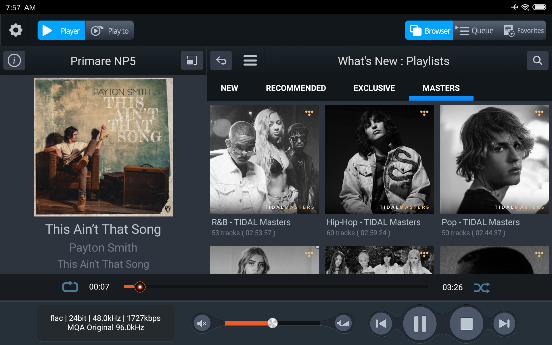

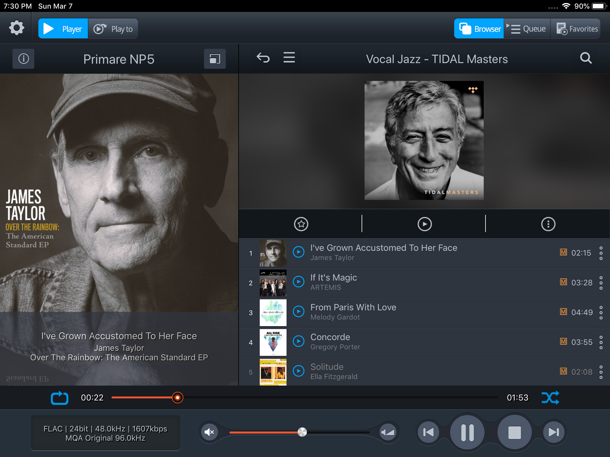

    Em dùng mconnect phát upnp sang NP5. Tiếng hay lắm các anh ạ. Trước giờ em không dùng kiểu này vì nghĩ là nhạc đi qua NP5 từ app.
    Về mặt sử dụng, thao tác thì mconnect không sướng bằng app Tidal và web Tidal phát ra Chromecast.
    MConnectHD trên Android có bản 3.0.3 thuốc.
    Chỉ có mconnect mới thấy và phát được các album master. Bubbleupnp không thấy master.
    Em thấy hay hay nên mua mconnect cả 2 bên ios và android luôn.
