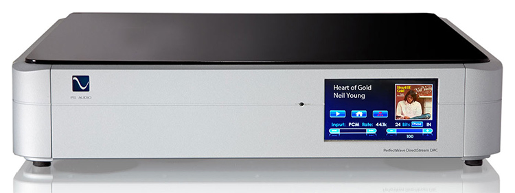

Chào các bác, Như tiêu đề, em có cục DAC PS Audio Directstream điện 110V nay muốn chuyển qua 220V để khỏi phải cắm qua Lioa vì Lioa hay BACL nói chung đều ồn ào mỗi khi điện lưới lên xuống và không tiện lợi. Có bác nào đã từng làm không, chia sẻ em ít kinh nghiệm hoặc chỉ nơi nào nhận làm chất lượng đảm bảo (em ở Hà Nội). Không biết post vào đâu nhưng đây là cục DAC nên em post tạm vào đây. Cảm ơn các bác hỗ trợ.

Được bác nhé, bác đem ra tiệm điện tử nào cũng có thể chuyển được. Hình bác trinh_anhtu post chính là con Dac của bác luôn đấy. Em đã từng xài và từng chuyển con này nên biết.

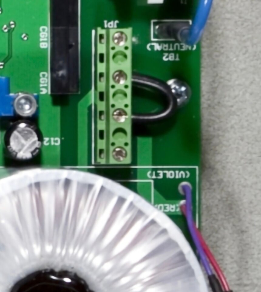

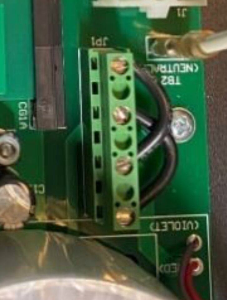

Cập nhật: Đã đổi đơn giản bằng việc mail cho hãng, hãng hướng dẫn chuyển cái jumper trong main (có nối tới biến áp) => Xong. Nói chung hầu hết các đồ thiết kế cho đa thị trường thì đều chuyển được hết.
