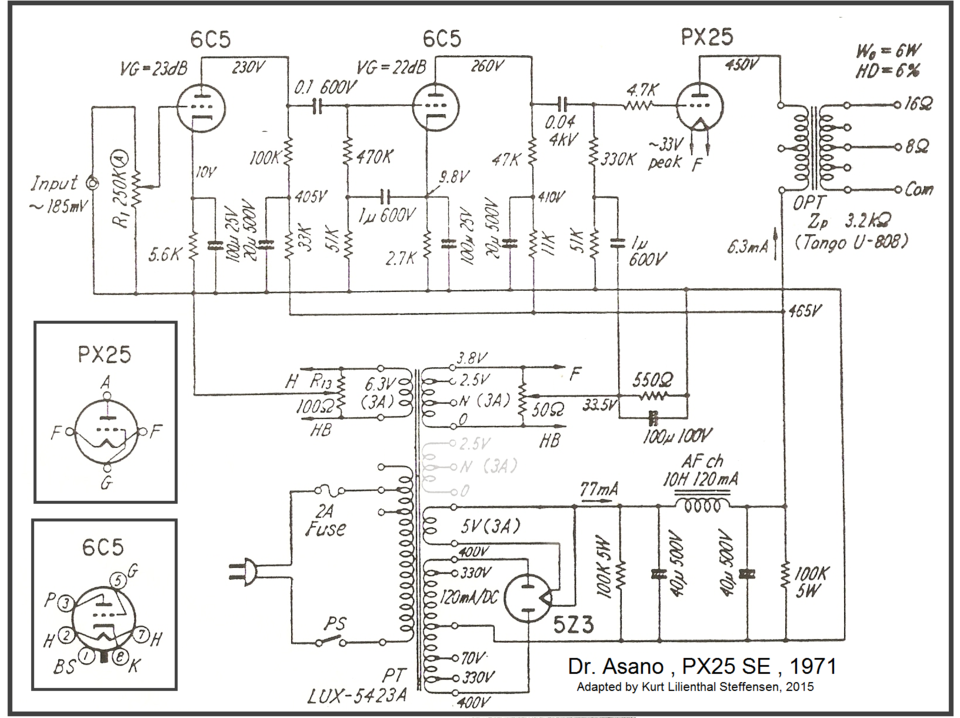

    Chào cả nhà!

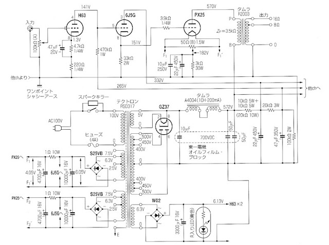

    Em dự định lắp con PX25 Se.
    Hiện đang gom linh kiện theo sơ đồ dưới đây.
    Nhờ ae phân tích ,góp ý thêm.Em đang dùng loa A7,lắp theo mạch trên có hợp với A7 không ạ.

    Nó t kế chạy đến mức bão hòa, nếu bác muốn lắp B+ để 400v trở catot tăng thêm khoảng 100 ohm nữa. A7 bass 4T amp c suất hơi nhỏ nếu bác có bóng nào khỏe hơn thì hiệu quả hơn

    Bóng công suất lớn nhất hiện em đang có là PX25,nên tạm thời phải theo PX25.
    Em thấy 6C5 là tiền thân của 6J5.Mà 6J5 ~ 1/2 6SN7.Vậy em có nên chuyển từ 6C5 sang 6SN7 không ạ.(Em có 6SN7 và 6J5 mà không có 6C5)

    Bác lấy cái mạch Jelab (Sun) đơn giản và hay hơn, ráp cho chạy rồi tinh chỉnh 1 tí là đc.

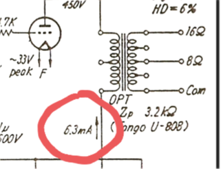

  6. tepriu
    tepriu Advanced Member
    31/5/06
    963
    440
    Mạch này hình như em thấy trong top 100 amli tube cổ thì phải .
    Theo chematics px25 chạy có 6.3mA thì sao ra được 6w ta . Hay hãng nó tung lựu đạn newbe như em

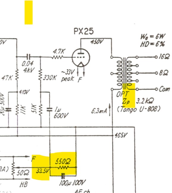

  7. Pilab
    Pilab Advanced Member
    29/1/09
    1.717
    322
    TP ThanhHoa, VietNam
    Sụt áp 33.5 V trên trở 550 R, tương ứng dòng 33.5/550 A (cỡ 60 mA).

    Em canh chỉnh con 41mxp cũng gần được 1 tháng rồi mà chưa xong để đóng nắp đít.Nên em muốn xin mạch mà ae đã lắp và chạy ngon rồi để theo.
  13. minhhp6365
    minhhp6365 Advanced Member
    4/11/06
    3.121
    411
    6c5 nó gần gần như 6sn7 nên cơ bản nó ko khác mạch Sun gì mấy. Với mạch Sun phải phân cực lại 1 chút mới đc cho phù hợp bóng CS trên. Điểm khác giữa 2 mạch là nối tầng trực tiếp và gián tiếp, mạch bác đưa nó hồi tiếp cục bộ ở tầng lái chổ này rất quan trọng ảnh hưởng bởi chất lượng và giá trị tụ. Ngoài ra mạch trên người ta t kế Gain lớn, cộng 2 cái trên để sử dụng cho mấy cái nguồn phát biên độ nhỏ và nâng thêm dãi tần nào đó như phono, băng cối... bác chú ý đầu vào có 185mV!
    Muốn khác biệt hẳn thì thay đổi bóng lái có dòng lớn hơn.

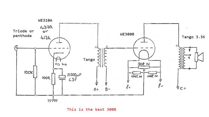

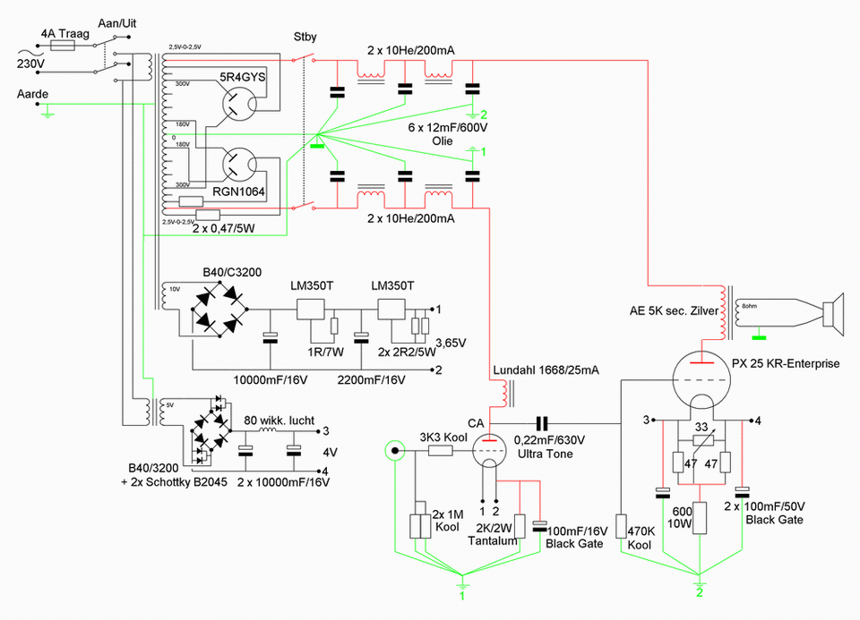

    383
    352
    Em chưa được nghe px25 nhưng nhìn thông số của nó rất gần với 300b. Chạy áp 400V dòng 63ma, opt thì tầm 3k5-5k.
    Nên theo em bác tìm mạch nào của 300b cho bass tốt chỉnh lại một tý là được.
    Ví dụ như mạch này
    hoang964 likes this.

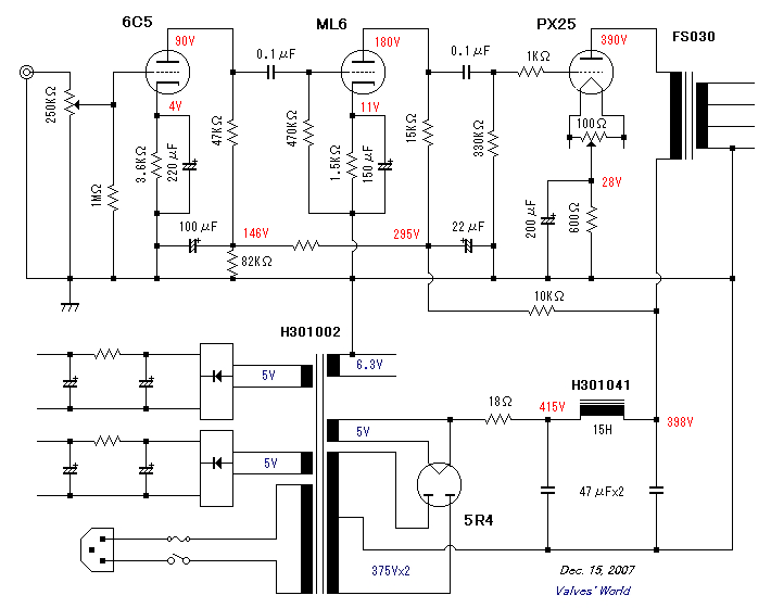

  22. hoang964
    hoang964 Advanced Member
    1/5/14
    374
    158
    Bình Dương
    Em hạ áp ở phiến của đèn ML4 xuống còn 146V,thay trở thoát để dòng vẫn giữ nguyên 10mA.Dãi trầm bớt ỳ,tuy nhiên tiếng nghe chưa thoát được.
    Em muốn hỏi là :Sự tương quan giữa áp và dòng đèn thúc ML4 đến đèn PX25 được tính như thế nào?
    AE góp ý giúp em với.Mọi ý kiến đều được e thực hành và báo lại kết quả ạ.
