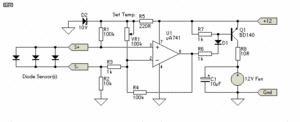

    Cảnh báo của bác Giết sơ là chính xác , tuy nhiên một số hệ thống vì lý do nào đó không có điều kiện để lắp thêm nhôm tản nhiệt hoặc chưa phải là Hí en thì vẫn có thể dùng quạt để giải quyết vấn đề .
    Xin giới thiệu một mạch điều chỉnh tốc độ quạt tự động theo độ nóng của tản nhiệt khá đơn giản để các bác tham khảo
    http://sound.westhost.com/project42.htm
