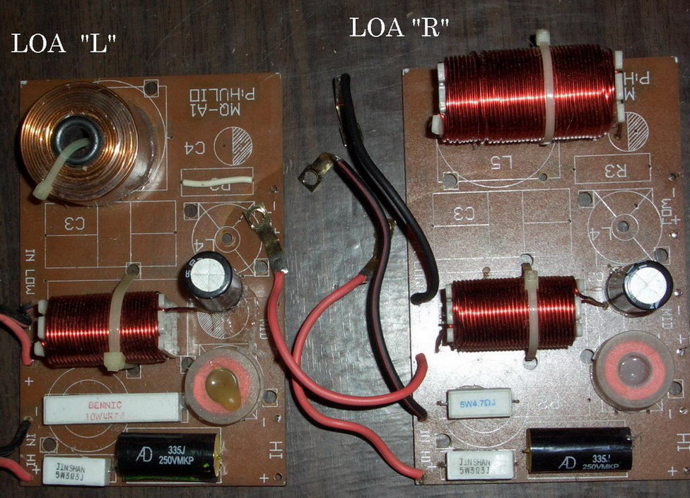

    Em đang chơi đôi loa củ của Đan Mạch, đóng thùng tại Hồng Kông (theo tài liệu kèm theo ghi rất rõ nhà máy đóng thùng và nhà phân phối). Khi kiểm tra thấy chất liệu làm thùng khá tốt, gỗ lạng vỏ khá dày 5ly cứng chắc, dây dẫn bên trong của Mission England mạ chữ vàng, củ loa nhôm đúc sơn sần sùi... Điều làm em thất vọng là chủ sử dụng trước đã quấn lại cuộn cảm phân tần đường Low. So sánh thì một bên là cuộn lõi "không khí" và bên kia là lõi sắt...
    Ở HN chỗ nào quấn lại cuộn cảm tốt các bác chỉ giúp em với?
    Em cũng băn khoăn, không hiểu quấn theo kiểu lõi không khí hay lõi sắt là đúng, nếu có nguyên mẫu quấn lại y chang, đúng thông số không?
    cảm ơn các bác nhiều

    Cái này bạn tự làm lấy được mà, chủ yếu là tìm đúng trị số của cuộn xịn rồi cuốn lại. Cuộn cảm lõi không khí ngon hơn lõi thép, loa thương phẩm mà dùng lõi thép chỉ là để tiết kiệm dây đồng thôi. muốn cuốn thì bạn ra chợ trời mua quyển sách "Tự đóng thùng loa cao cấp" trong đó hướng dẫn khá tỉ mỉ về cách cuốn cuộn cảm lõi không khí. Nếu tìm không được thì đọc trị số cuộn cảm mình tra hộ cho.

    Em không thấy ghi trị số trên main, có thể đo đường kính dây đồng để lấy cỡ dây và đo trị số của cuộn đó bằng đồng hồ được không bác? Chất liệu có ảnh hưởng gì đến hoạt động của loa đó không?
    Thực lòng, em mù tịt về điện tử, "từ trường", cuốn lại dây... lọ mọ mãi mới biết tên gọi và nhận diện linh kiện mà thôi. Bác quang-hn và các bác biết chỗ nào cuốn tốt, dùng dây đồng gì tối ưu chỉ giúp em với. Nhân tiện em làm theo NNVN số vừa rồi, nâng cấp vài linh kiện khác cho vui, xem kết quả như thế nào.

    Các cao thủ rành về loa tư vấn giúp em với
    Em post ảnh các bác xem. Đây là phân tần 3 dải
    Về âm thanh L nghe cảm giác tiếng trầm mềm và mạnh hơn R. Tuy nhiên em nghĩ L đã bị thay thế. Để cải thiện âm thanh các bác cho em giải pháp nhé
