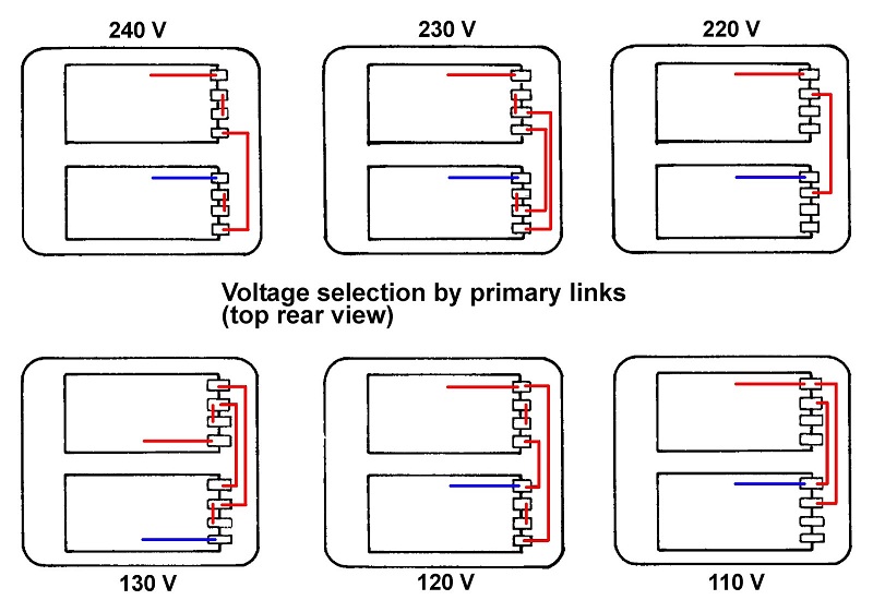

    Bác thữ kiểm tra lại biến thế xem đấu đúng điện thế vào hay không, em đã xài qua 3 bộ 405 thì 2 bộ ko rung, 1 bộ bị rung là do biến thế đấu điện 120v mà em cắm vô 220v chạy cả tuần mà hỏng sao hết :lol:
    Bác xem sơ đồ sau:

    thanks bác nhiều! để chiều tối về em kiểm tra! việc này em cũng cảm thấy nghi nghi! vì thấy con 405 cũ thì có phần điều chỉnh áp ở đit mà con này ko có!

    thanks bác Crazyhunter em đã xử lý được em nó rồi! thanks bác nhiều!
