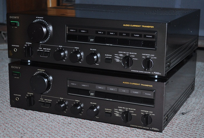

    xin phép Shop cho em mượn hinh 2 em sony này ... :D
    công suất tương đối manh. bác đánh 4 loa / cho không gian cafe

    đây luôn bác.................................. bác mua luôn 2 con này 1 lúc không cần sub... đời máy SONY F-333 hoi anh google ra ngay ạ :)
    VỚI 6 T bác múc được 2 em 1 lúc

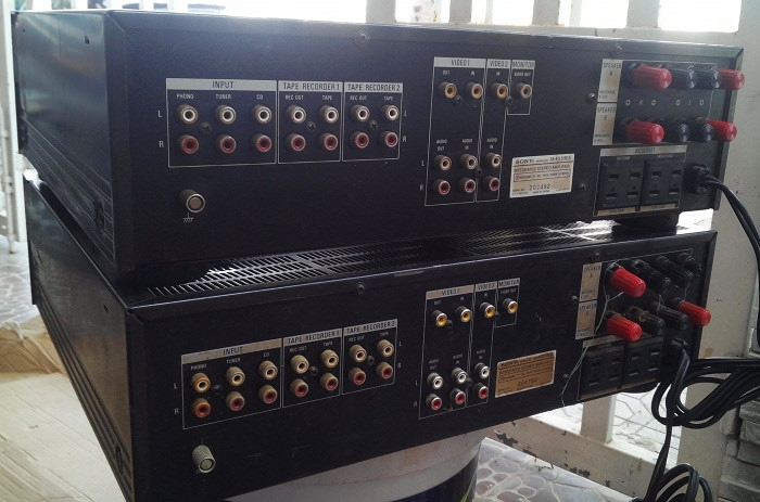

    em xin lỗi bác. Nãy em đọc hơi nhanh nên ko thấy giá bác ghi. Bác ơi. Em ko rành nên em mua trên này lu6n được ko bác. Với lại em thấy có 2 amply lận vậy thì em phối ghép thế nào bác ạ. Có dễ sử dụng ko bác :mrgreen:

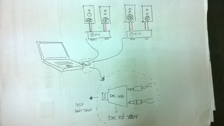

    Bác ơi. 2 amply thì em phối ghép sao ạ. Dễ xài ko bác. Hay là 1 amply em đi 1 cặp riêng biệt rồi chỉnh thông số 2 amply giống nhau để phát ra loa. :mrgreen: với em mua amply này trên đây thì em mua ở đâu ạ. Mua ở ngoài lớ ngớ là bị thịt liền bác ạ :mrgreen:

    01_ tim trên google đời máy se ra shop đang bán
    02_ kết nối như hình đính kèm ( se nghe được )
    vì 2 máy cùng 1 đời em nghỉ không lệch pha
    03_ nhu cầu bác ấy / em thấy như vậy là ổn ( các cao thủ đừng ném / em chạy )

    Các bác cho em hỏi là em ghép như vậy có ok ko ạ, em mở nhạc nhẹ trữ tình thể loại dòng nhạc Trịnh ạ.
