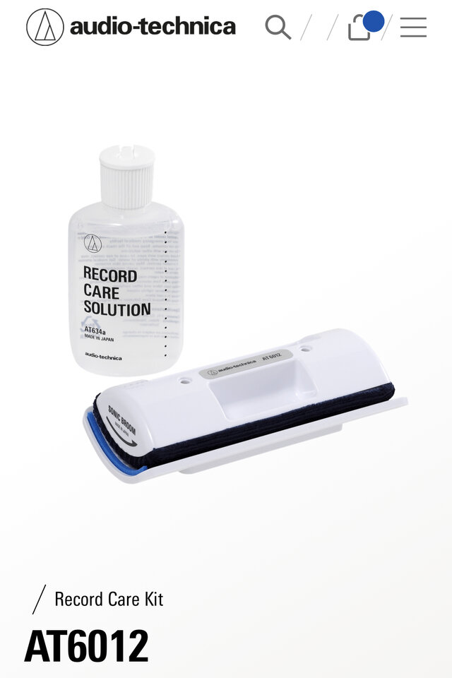

    Dùng bộ lau của Audio Technica và nước rửa đĩa của Clear Audio loại bán theo lít chai to.Vừa rửa nhanh vừa sạch.Còn nếu mốc meo hay kỹ quá thì có thể dùng máy rửa sóng âm.
    Còn kĩ thuật thì cứ để đĩa quay,cho dung dịch lên trực tiếp đĩa hoặc cho vào dụng cụ lau,rồi dùng bộ lau đĩa đè nhẹ theo đĩa,rồi kéo từ từ,từ trong tâm đĩa ra viền đĩa.Lặp lại vài lần cho đến khi sạch.
