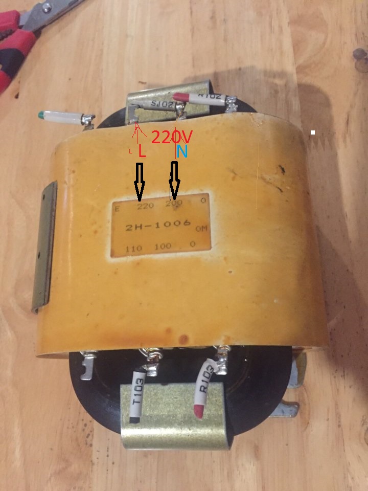

    C bác mua hàng b này phải cẩn thận đo test trước cho kỹ nhé.e mới dính cục Rcore đẹp bóng lưỡng, đã bị cháy trước khi giao hàng.e cũng loay hoay quên mất vụ đo kiểm tại chỗ nên mới nhận vố đau cho cục Rcore mất toi 4 củ tỏi.
    Số là điện nhà e hơi yếu tầm 217v đổ lại nên e muốn đầu out cho đủ 100-110v nên e đấu điện nhà vào đường 200v.đấu xong hý hửng cắm đo out nhưng tiêcz thay là out k ra vol nào.
    Gọi b chủ thì kêu đấu lại đường 220v xem sao, hì hục đấu lại cũng k có out.e alo hỏi bị gì, có cầu chì bên trong k (sợ có cầu chì quá áp vào đứt) thì nhận đc câu trả lời...không biết.
    E bực mình tháo ra kiểm tra (bóc lớp giấy ngoài) thì k có cầu chì, đo ohm thì chỉ có out k có in.
    B chủ kêu thôi 2 bên chịu lỗ 1/2 (2 củ tỏi) để đổi cục khác.e cũng ok k vấn đề gì vì cái lỗi lớn là mình k chịu test thì ráng chịu.
    Đem qua b chủ thử đấu đảo chiều thì sụp cb->đã bị cháy nên kết luận cho e đấu 220v vào đường 200v nên bị cháy nên tự chịu trách nhiệm. Hoặc cũng có thể do e đấu sai dây nóng nguội nên cháy.
    Con mẹ nó các b ah. E cũng đâu phải dân mới đặt nữa bước chân vào audio v cũng k phải dạng nhà đại gia chỉ bê về nge k biết gì về điện nên nói k biết gì về điện là nge bực mình rồi. Còn vụ đấu 220v vào đường 200v mà kêu cháy thì...con mẹ nhà nó xxx vãi lồng.

    Như cục bác chủ đang rao em thấy đang đấu đường 0-200V đó chứ? Nếu bác mua đấu lộn in vào cọc 200-220 thì hiện cuộn 0-200 còn sống chứ nhỉ?
    Trong trường hợp đấu nhầm điện vào 200-220V thì khả năng atomat sẽ cũng phải ngắt để bảo vệ

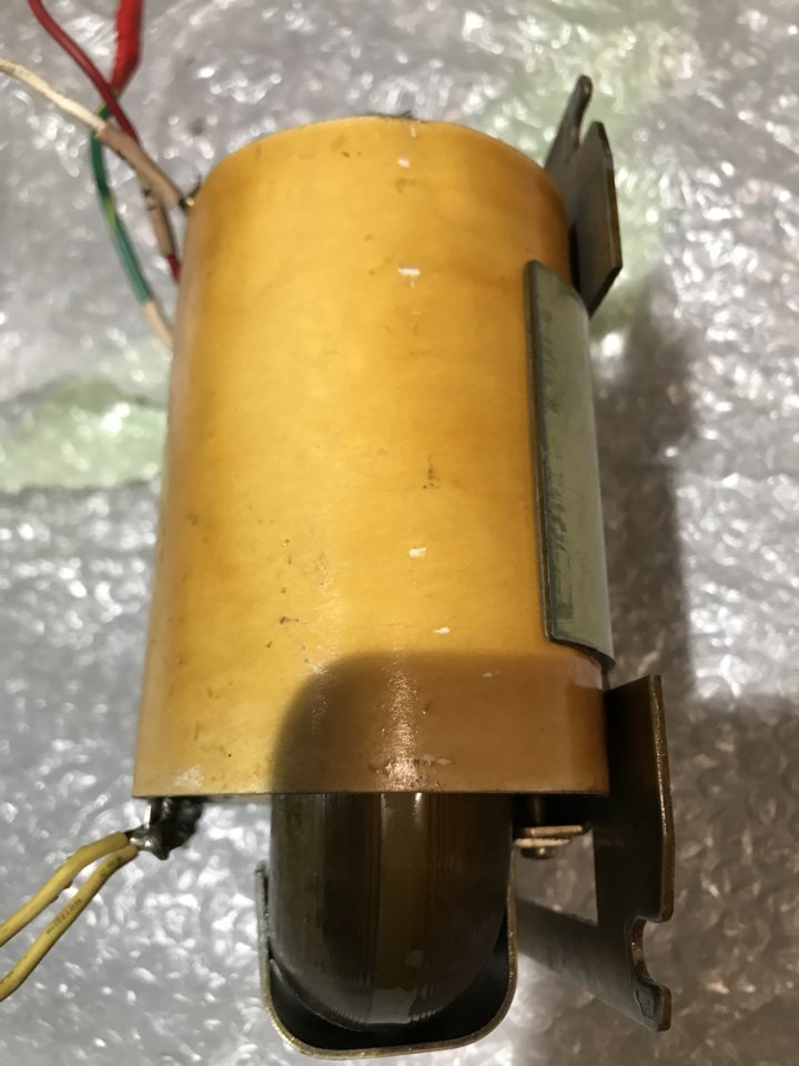

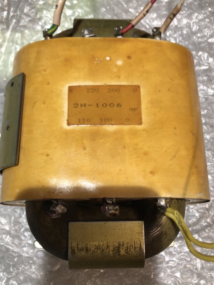

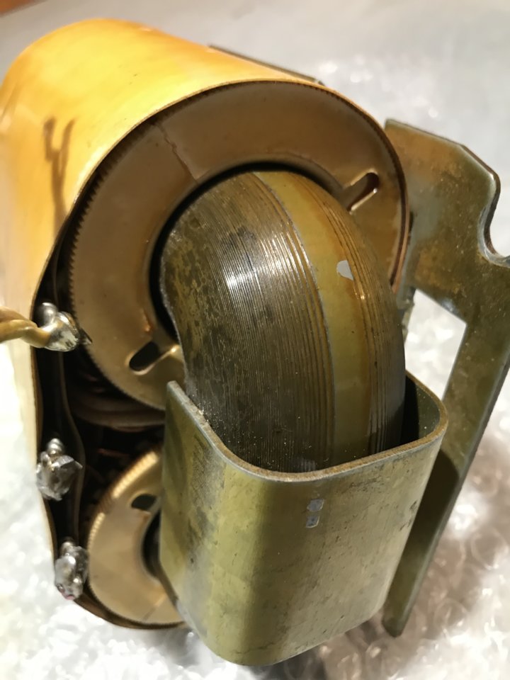

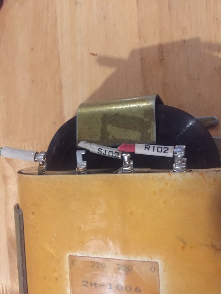

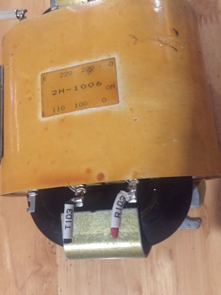

    Còn đây là biến áp của tôi bán cho bác brucelee070190 (tự tay bác ấy chụp đăng lên mạng)
      File size:
      69,6 KB
      Views:
      153
      File size:
      69,1 KB
      Views:
      152
      File size:
      119,8 KB
      Views:
      146
    huongdajka likes this.
  15. doanvantoan
    doanvantoan Advanced Member
    22/3/14
    68
    273
    Hình trên là cục biến áp lúc mua chưa đấu nối, các dây điện và mối hàn đều nguyên zin chưa đấu nối.

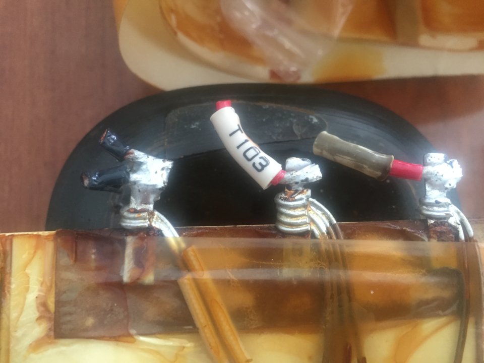

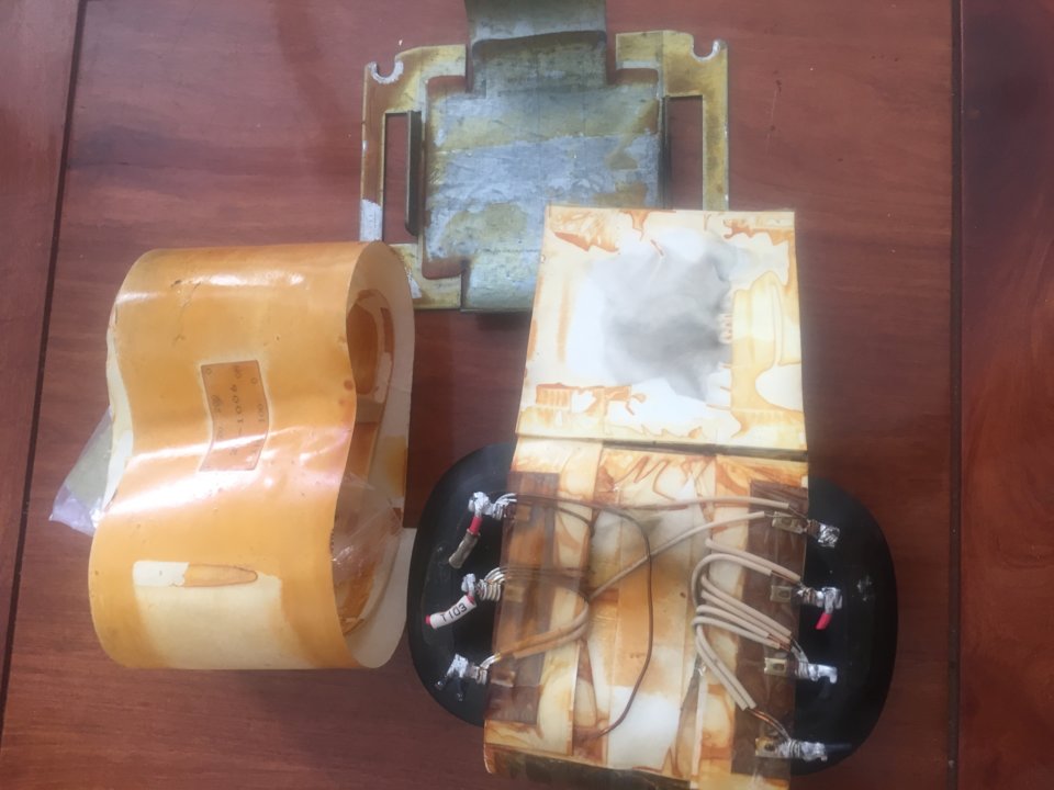

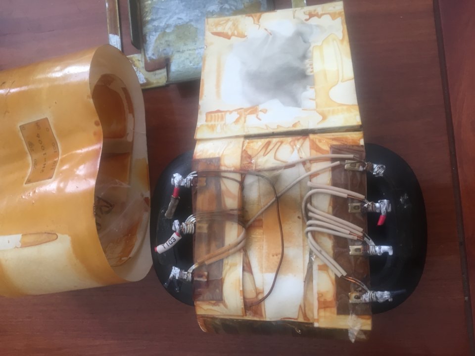

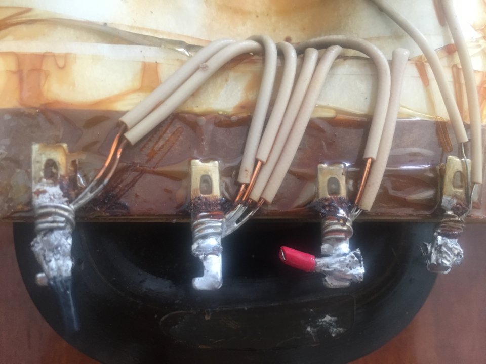

    Và đây là hình ảnh biến áp tự bác brucelee070190 tháo sau khi đã đấu nối và hiện nó đang nằm ở nhà tôi.

    Nếu nó cháy đứt luôn đầu ra cọc 200 thì cuộn 0-200 “sống” kiểu gì được bác? :)

    Các cọc dây đã được người mua hàn lại hết

    Cục biến áp sau khi quay lại nhà em thì thực hiện quy trình kiểm tra như sau:
    Kiểm tra lần 1: Dùng đồng hồ đo cuộn dây sơ câp theo 2 bước
    Bước 1: Do ohm cọc 0 -200V => không có ohm
    Bước 2: Do ohm cọc 200v- 220V=>không có ohm
    Kiểm tra lần 2: Cuộn thứ cấp có ohm và
    Đấu điện 100V vào cuộn thứ cấp => CB 6A nhảy (nhá lửa điện và nhảy mặc dù gắn dây điện cho BA trước và bật CB sau).
    =>Kết luận: BACL R-core đã cháy (cuộn sơ cấp hư).
    loa_nho likes this.
    Câu hỏi đặt ra cho mọi người suy ngẫm là tại sao các đoạn dây của cuộn sơ cấp đều cháy hết như vậy? Trong khi, biến áp của em tháo từ tủ điện các cọc điện zin như hình trên (chỉ vào cọc 0-200V cuộn sơ cấp và cọc 0-100V cuộn thứ cấp) và chưa sử dụng tại Việt Nam. Sao lại cháy đứt cả đoạn dây (cuộn sơ cấp) từ cọc 200V-220V trong khi tủ điện (máy Nhật) không đấu nối đoạn dây này?
