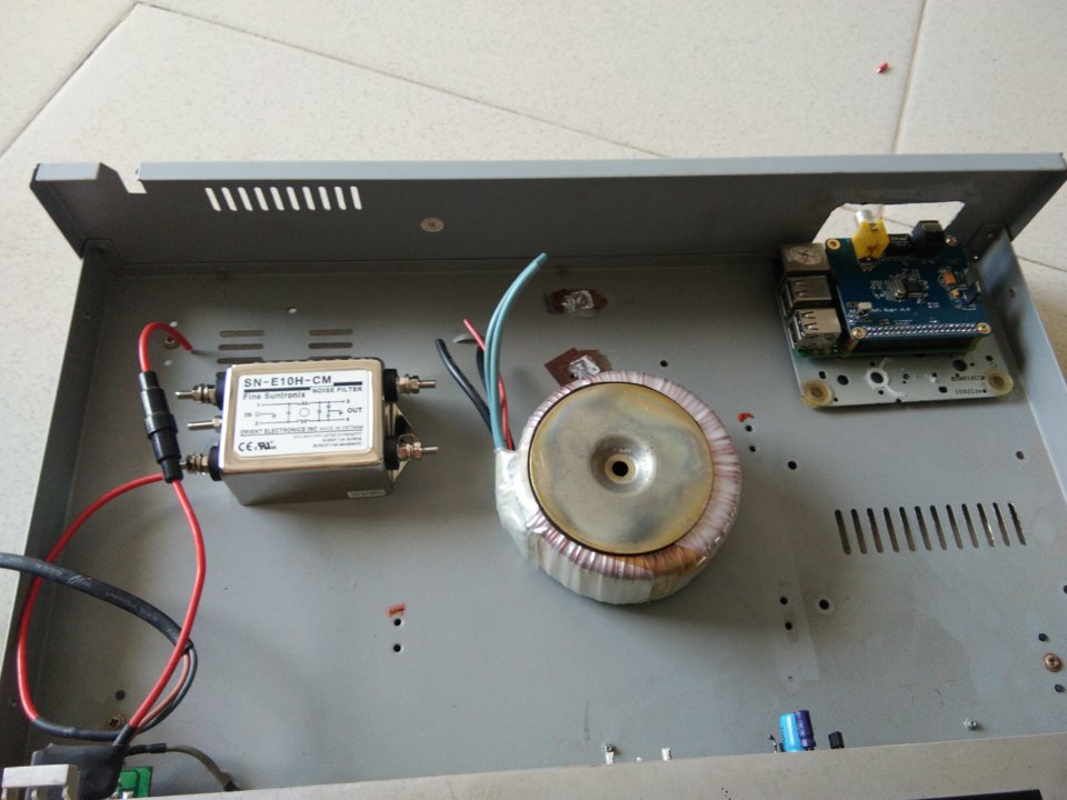

    Chào các bác, dự án ve chai của e đây. Đang thiếu mạch giảm áp, bác nào có chia lại cho e cái ạ.

    Đây là nguồn phát thôi bác, e transpot qua da giải mã

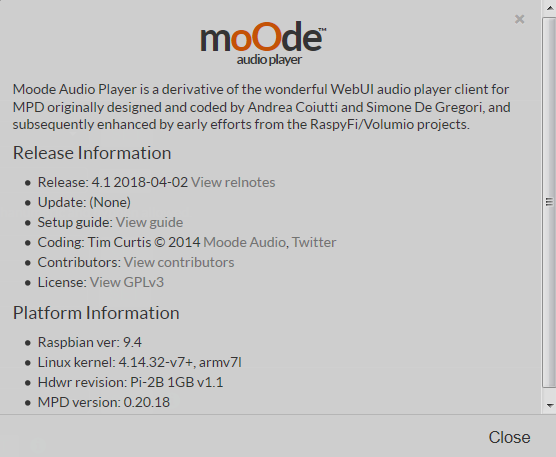

    Em có build lại bản moode 4.1 trên thẻ 4GB. Úp cho anh nào cần:
    moode 4.1 2018-04-25 Untouched (Thẻ 4GB):
    https://www.fshare.vn/file/3X5NMTY4DAYQ
    mosbuild.log:

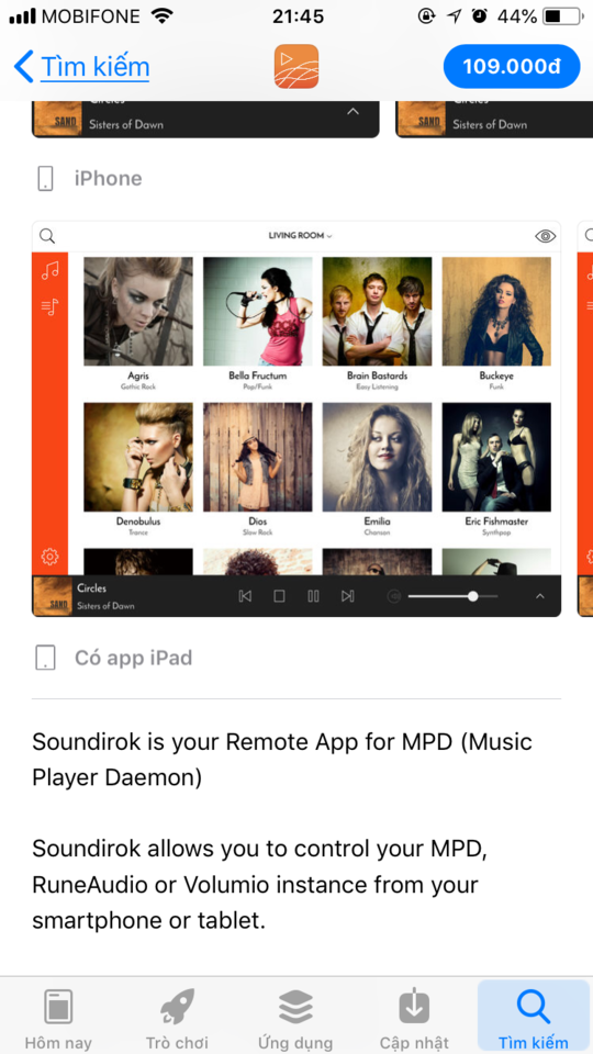

    Cho em hỏi thăm có bác nào xài app này khiển nhạc trên iPhone hay ipad chưa ạ , có khác gì về chất lượng so với khiển trên rune ip không . Do tải app này có phí nên em cần tham khảo trước .hi.hi
  13. tml3nr
    tml3nr Advanced Member
    30/4/07
    3.082
    3.519
    Dùng app hay hơn web là mình dễ search, xoay trở tiện lợi hơn.
    Remote MPD trên IOS lúc trước có mpad, mpod rất OK, không hiểu sao bị rút khỏi apple store.
    Soundirok dùng cũng OK. Anh nên thử qua.

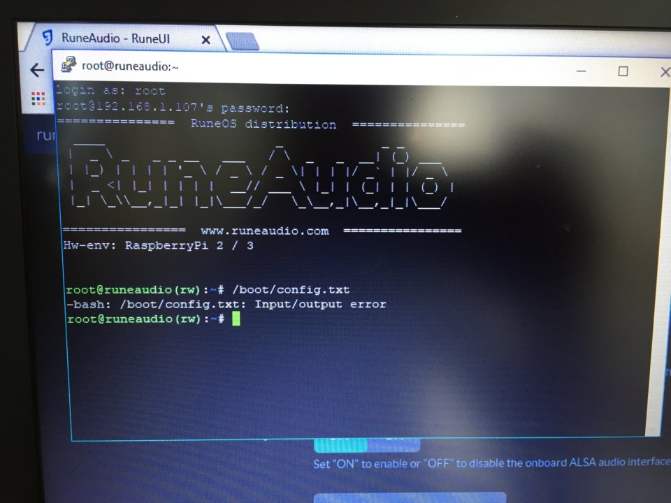

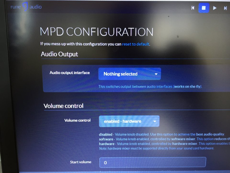

    các bác hướng dẫn em cách khắc phục phần audio output của rune với ạ.
    phần
    Audio output interface : nó ghi là NOTHING SELECTED
    Và hàng chữ này có nghĩa là gì :This switches output between audio interfaces (works on the fly).
    mặc dù trong phần setting mục
    I²S kernel modules : đang để là ALLO BOSS DAC rồi.
  15. tml3nr
    30/4/07
    3.082
    3.519
    Anh chụp cái hình cho em xem với ạ.
    Nhanh nhất là anh chạy lại thẻ. Có thể OS nó bị lỗi.
  16. hn1804
    hn1804 Advanced Member
    29/2/16
    571
    605
    Đây bác .
    8441427E-6998-42B8-B517-404245469FF3.jpeg B7AA1D0B-0B04-4297-B9F9-9771B37B1EEA.jpeg E095FA61-02D3-4248-89BF-20E9A3873827.jpeg
    mlab likes this.
  17. Scorpio
    Scorpio Moderator
    2/12/05
    7.244
    3.321
    VNAV
    Rune này đã từng hát với allo chưa ? Nếu chưa thì phải khai i2s on trong config. Nếu đã hát thì làm lại thẻ, có thể do lỗi phần mềm

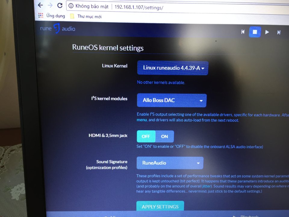

    Với Rune 0.4_20170229 / Pi2 / Boss Dac. Đây là trình tự settings em thấy OK nhất. Các bước như sau:
    1. Flash thẻ nhớ bằng Win32DiskImager.
    2. Vào web Rune. Set trong tab Settings trước (Đừng chỉnh MPD trước khi reboot):
    3. Dùng putty, resize partition. Reboot.
    4. Dùng putty, chạy lệnh resize2fs /dev/mmcblk0p2
    5. Vào web Rune, set tab MPD:
