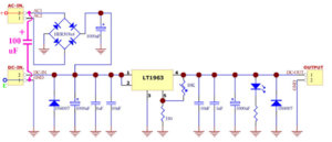

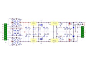

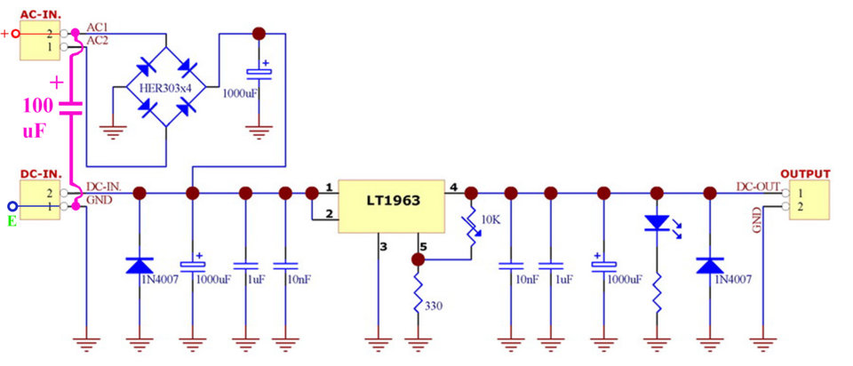

    Có thể do 2 nguyên nhân: wifi yếu hoặc dòng ampe chưa đủ. Bác bỏ Boss Dac ra và kết nối dây Lan và fix ip thử xem. Wifi của Pi hơi yếu nếu lắp vào vỏ hộp kim loại còn yếu nữa. Sau khi kết nối Ok rồi thì lắp Boss Dac vào thử lại. Nếu vẫn bị thì chắc chắn do dòng cấp bị yếu vì LT7805 ra tầm 1A nguyên nhân này em nghĩ là chính. Bác thay thử cục sạc ipad 2A để test là biết ngay. Sau này nâng cấp bác thay nguồn LT1963 + 3xLT3045 là ổn nhất.

    cắm pin sạc dự phòng huac cục nguồn xung theo máy thì hoạt động bình thường ạ. vì cái máu DIY nên cứ loay hoay mãi với nó,chứ không e mua béng cái boar ở shop thì khoẻ rồi. mong bác nào giúp em cái mạch nguon rời với ạ !

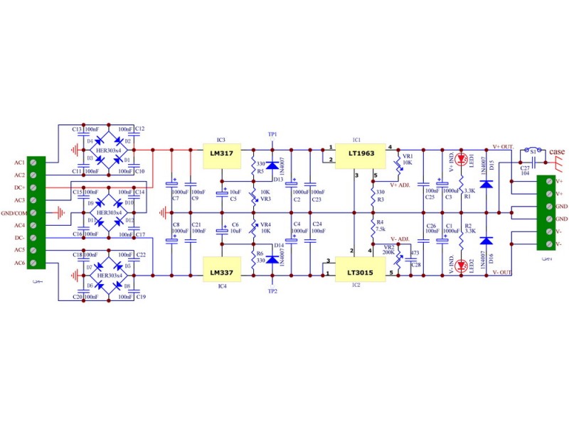

    Máu DIY lúc đầu ai cũng máu, nhưng để đạt đc thành quả nhất định liệu bạn có đủ kiên trì. Hi hi. Vì nhiều người sau khi DIY một thời gian dài mà ko có cao thủ chỉ dẫn dễ nản lắm. Chơi Pi mà ko đầu tư nguồn tốt thì chất lượng âm thanh chỉ ở mức trung bình. Bạn dùng LM7805 dòng ra nó yếu lắm tầm 1A, và nhiễu nhiều nữa. Nếu DIY bạn nên tìm sơ đồ con LT1083/LT1084 dòng max của nó tầm 5A, sau đó có thể nâng cấp lên LT1963 rồi nguồn rời 3 x LT3045 ra 5V; 3,3V ;1,8V. Bạn muốn hàn xì thì mua mạch và linh kiện trong siêuthiav có nhiều. Tặng bạn vài sơ đồ mình search trên mạng nhé. Chúc công cuộc DIY thành công. :)

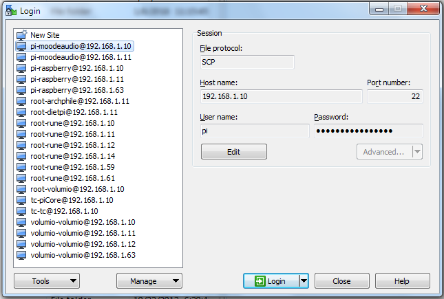

    trên moode mình không đăng nhập vào putty hay winscp : login : root , pass : rune hay login : moode , pass : moode hoặc moodeaudio đều không dc , cần các bác hướng dẫn.

    @hn1804, Anh thử user: pi, password: raspberry hoặc moodeaudio xem có được không.

    moode bản cũ là pi / raspberry. Bản mới là pi / moodeaudio
    Code:
    "C:\Program Files (x86)\PuTTY\putty.exe" -ssh pi@192.168.1.10 -pw moodeaudio
