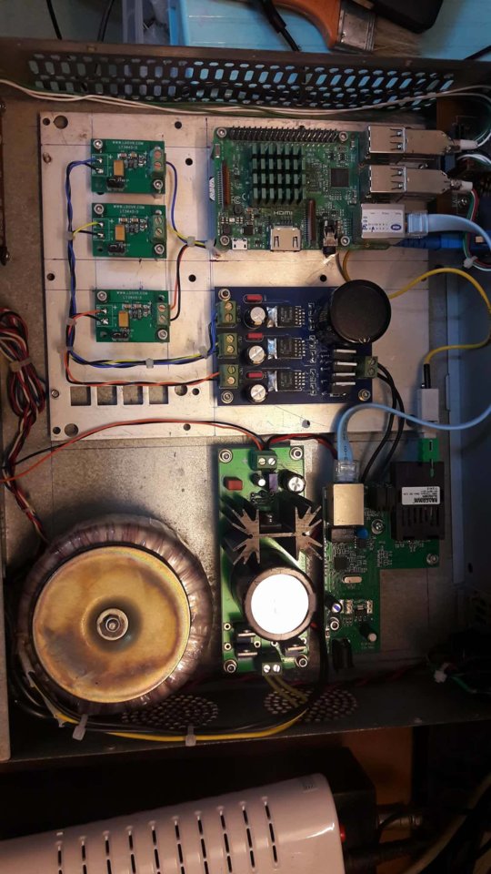

    Pi3 em cài volumio, cắm ổ cứng USB thì nhận nhưng cấp nguồn riêng cho ổ cứng hai chân nguồn USB trên Pi nối trở 500 ôm thì pi không nhận ổ cứng. Bạn nào đã lừa được Pi3 bằng trở bao nhiêu chỉ giúp. Tks!
  12. anhbatin
    anhbatin Advanced Member
    25/10/12
    184
    30
    Phần cứng thì như hình, nếu ổ cứng lấy nguồn từ USB thì nhiễu và 3045 cấp không đủ dòng.

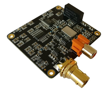

    Theo em có thể nói như sau cho dễ hình dung:
    Bước 1: Anh thử lấy một cái MacBook Pro hay laptop (Chạy pin), phát nhạc xuất USB (Dùng dây USB for audio) sang DAC xem âm thanh nó như thế nào? Mức độ hài lòng của anh được khoảng bao nhiêu phần trăm?
    Bước 2: Nếu anh mua nguồn iFi iPower (1tr) cắm vào Pi. Phát USB sang DAC. Âm thanh này so với bước 1 được khoảng 70-80%.
    Bước 3: Nếu anh mua nguồn iFi iPower (1tr) và Allo DigiOne (2.3tr). Xuất coaxial (Dùng dây hãng) sang DAC. Âm thanh so với bước 1 có thể hơn được 20-30%, hoặc hơn nữa tùy DAC.
    Links liên quan:
    http://www.3kshop.vn/ifi-ipower
    http://mlab.vn/choi-am-thanh/card-am-thanh-cho-music-sever/1968409-digione.html
    http://www.nguyenaudio.com/vn/san-p...les/usb-cables/supra-usb-2-0-a-b-blue-1m.html
    http://dodientu.com.vn/products/cap-dong-truc-75ohm-monster-coaxial-m850
