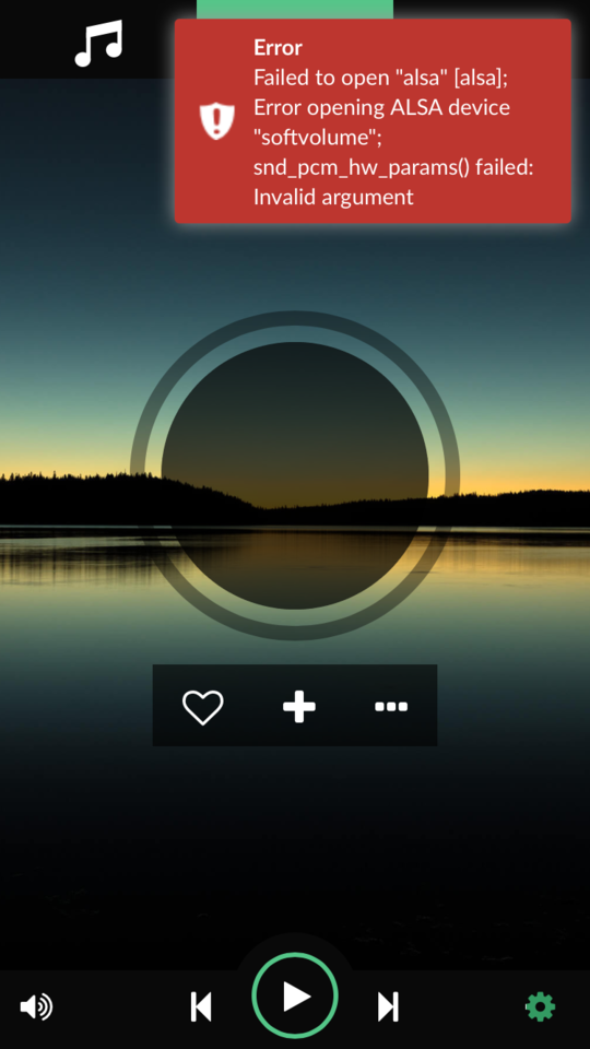

    Có bác nào biết lỗi này là gì trên Volumio không các bác .
    Trên app vẫn chạy nhưng không hiển thị và không có tiếng, còn bên tidal thì không thấy chạy.

    Mô tả sound device trong file config không đúng ạ. Anh xem lại help của các thứ liên quan.
    Thí dụ như trong hình bên dưới. Chạy lệnh:
    Code:
    aplay -l
    Code:
    aplay -L
    Code:
    amixer
    Code:
    amixer -D hw:BossDac

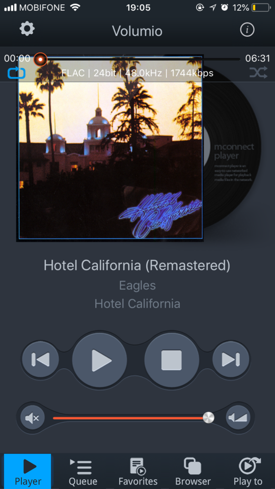

    Dòng lệnh trong file service để chạy Spotify Connect (Fornoth) v003 - v004 trên Rune như sau:
    Code:
    ./spotify-connect-web.sh --playback_device sysdefault:CARD=BossDAC --mixer_device_index 0 --mixer Digital --username abc --password xyz --name RuneAudio --bitrate 320
    Nhưng trên Volumio nó lại hơi khác tí, em mất 2 ngày loay hoay chổ này:
    Code:
    ./spotify-connect-web.sh --playback_device sysdefault:CARD=BossDAC --mixer_device_index 1 --mixer Digital --username abc --password xyz --name Volumio --bitrate 320
    Trên RuneAudio:
    Trên Volumio:

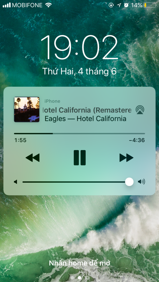

    Từ khi em dùng runeaudio thì không sử dụng airplay trên iphone để đẩy nhạc sang rune được, help me!!!!

    Đã bật nó trong settings rồi mà iphone không nhận hay sao ạ? Anh nhớ đừng có đặt tên AirPlay có ký tự đặc biệt hay có dấu. Không nên có khoảng trắng luôn.
