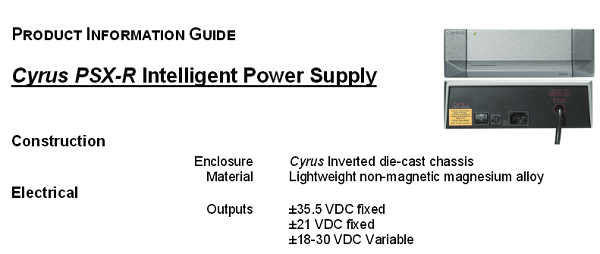

    Re: Raspberry Pi - Music Sẻver - Linear power !
    Chào các bác !
    Các bác cho hỏi,tôi có cục nguồn power supply psx Cyrus thì cụ nguồn này có phải là linear power không và điện áp ra bao nhiêu vol vì tôi không có sơ đồ của nó và cũng chưa đo . Vậy xin các bác chỉ giáo giúp,tks all !
    Điện áp cao thế này thì nắn xuống 5V hơi phí :lol:

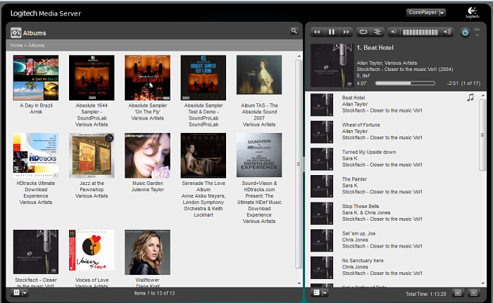

    Các bước tiếp
    - Nối dây mạng cho pi (có thể vào được internet)
    - Cắm USB có chứa nhạc vào Pi
    - Vào mysqueezebox.com đăng ký một account
    - Vào trình duyệt gõ địa chỉ IP của Pi đã cài picoreplayer : VD: http://192.168.1.6:9000 hoặc http://192.168.1.6:9002 ( tùy theo cổng mình đặt... default là cổng 9000)
    - Trình duyệt sẽ chuyển đến trang login của mysqueezebox.com.. login và cấu hình folder chứa nhạc và playlist ( USB ở đây là sda1)
    Squeezebox is now using the following settings:
    mysqueezebox.com Account:
    Music Source:
    Music Folder: /mnt/sda1
    Playlists Folder: /mnt/sda1
    - Vào web quản trị của picoreplayer
    - Vào mục Sqeeezelite Setting ... điền 127.0.0.1 vào ô LMS IP
    XONG ! Nhưng vậy Pi sẽ đóng vai trò vừa là Player và cũng vừa là LMS ( Logitech Media Server) giống như Daphile :lol:
    Để hiển thị ra màn hình của Pi( nếu nối màn hình vào pi qua cổnh hdmi chẳng hạn) giao diện của Squeezbox cần cài tiếp Jvelite
    - Vào web quan trị của picoreplayer
    - Vao mục Tweak và chọn Jivelite => install
    Để chơi được file DSD
    - Vào web quản trị của LMS đã cài ... VD: http://192.168.1.6:9000
    - Vào mục Plugins và chọn DSDPlayer => apply ở cuối trang
    Kết quả giống bác tml3nr

    Sao em cũng chỉ đúng cái này (cắm 1 USB, 1 HDD Box), và bấm RESCAN cho chắc ăn rồi mà sao qua phần Album nó không tìm thấy gì hết ... :cry:
  21. tml3nr
    tml3nr Advanced Member
    30/4/07
    3.082
    3.519
    Anh phải vào settings bấm scan cho nó quét ạ, em làm được rồi, vui thiệt. Cảm ơn anh Bò Cạp và anh caigoc nhiều ạ :D
