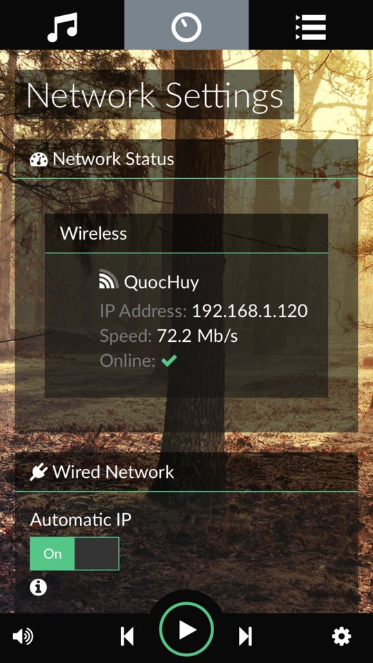

    Có anh em nào đang xài wifi tích hợp trong pi b+ chưa ạ ?
    Em đang chạy thử thấy cũng tốt lắm , nghe cả album mà không bị lắc hay giật tý nào . Dc cái tiện không cần phải dây nhợ hay usb wifi gì cả.

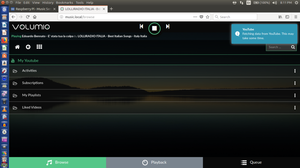

    Em update Volumio và sau đó bị lỗi như hình: YouTube không hoạt động. Nhờ các bác chỉ giúp cách khắc phục lỗi này.
    Tks for All.

    Bác reset lại xem được không? hoặc gỡ ra cài đặt lại xem có thể chạy youtube không? Trên hình thì không phải là thông báo lỗi.
    OK. Thanks bác. Để em thử :D
