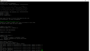

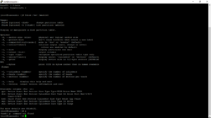

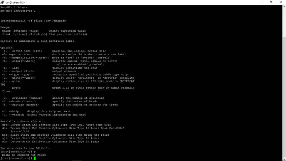

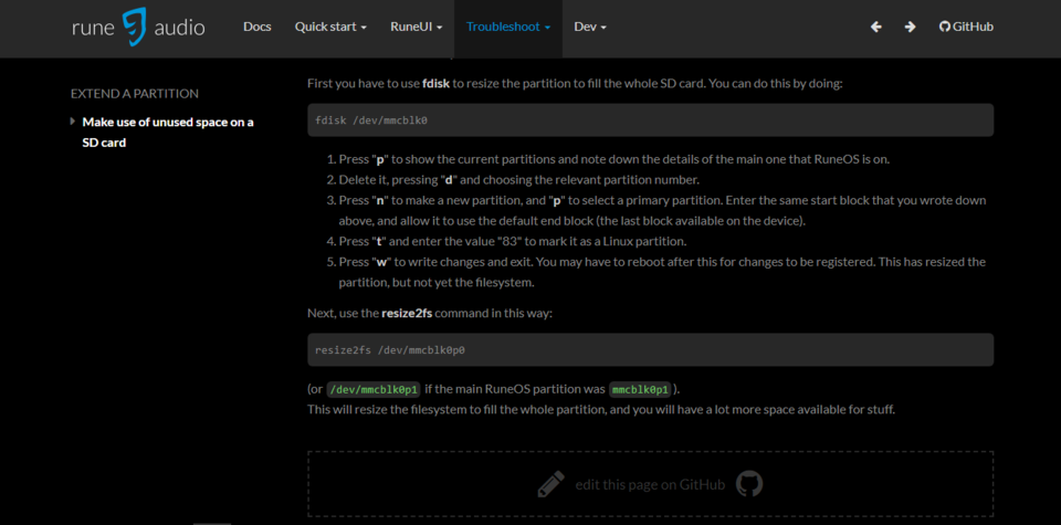

    Nhờ các Bác giúp .
    Mình là : Entry nhạc số ( above 60 :) ). Hiện đang dùng Ras Pi 2 cài runeaudio - chạy Dac Ifi nano ione . Thẻ nhớ chạy hđhành 32G . Mình có theo hướng dẫn của các Bác và tham khảo thêm trên trang Runeaudio để mở rộng thẻ nhớ : ghi thêm nhạc vào .Nhưng làm không được ( đã dùng Putty - SSH ) . Chỉ mở được fdisk /dev /mmcblk0 thôi , tiếp tục : theo hướng dẫn nhấn : p thì hiện ra : command not found .( mình vốn dốt IT , mấy vụ đánh lệnh như này đành bó tay :( ) .
    Nhờ các Bác chỉ dẫn dùm .
    http://www.runeaudio.com/documentation/troubleshooting/extend-partition-sd/ .

    Hướng dẫn trong Rune đã không còn đúng nữa. Anh làm theo sau là OK ạ:
    fdisk /dev/mmcblk0
    Bấm d rồi enter, hình như 2 lần cho nó delete
    Bấm n rồi enter, hình như 3 lần cho nó tạo partition
    Bấm w
    Chạy lệnh:
    reboot
    Rồi chạy lệnh:
    resize2fs /dev/mmcblk0p2
    Vậy là xong ạ.

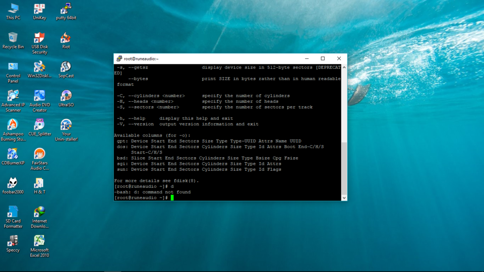

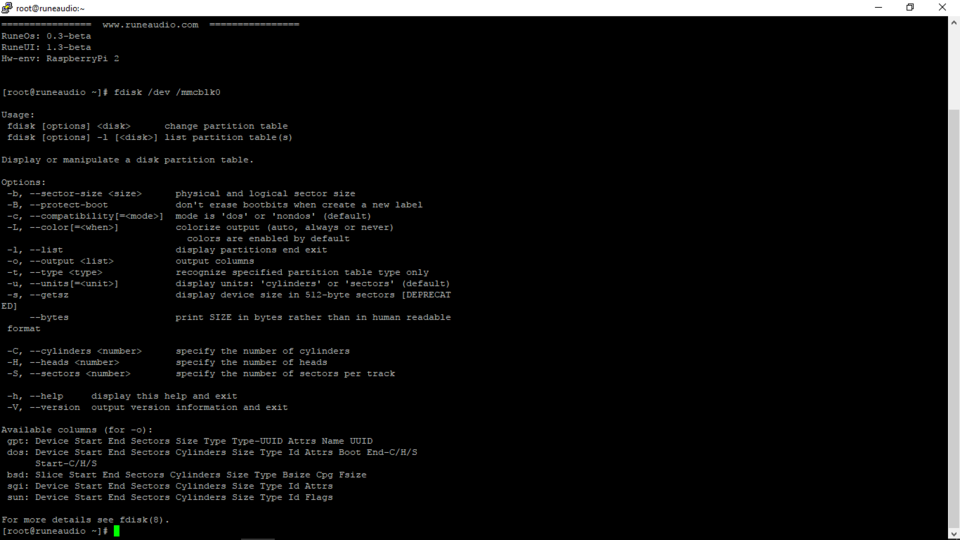

    Không được Bác tml3nr ơi .
    Bấm d rồi Enter . nó hiện ra d: command not found .
    Nếu không được . Mình tháo thẻ nhớ ra đem qua Laptop chép nhạc qua được không Bác ?
    Enter 2 lần hả Bác ?
  10. tml3nr
    tml3nr Advanced Member
    30/4/07
    3.082
    3.519
    Anh gõ chưa đúng lệnh này:
    fdisk /dev/mmcblk0
    Số zero cuối ạ
    Anh copy lệnh. Rồi click chuột phải vào ssh, nó sẽ paste vô

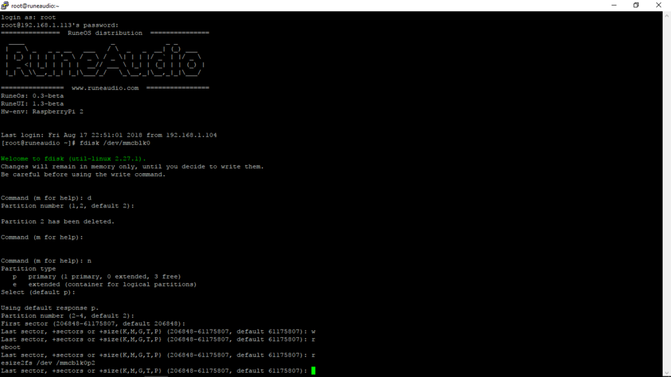

  11. nguyenlan
    nguyenlan Advanced Member
    11/8/08
    639
    146
    Q.12 - Hồ chí Minh
    Thanks Bác . Có phải như hình này là xong rồi hả Bác ? Nếu muốn xem lại phân vùng trên thẻ nhớ thì phải làm sao nữa hả Bác ? Lại làm phiền Bác nữa :) .
  12. tml3nr
    30/4/07
    3.082
    3.519
    Xin lỗi anh em quên một bước. Trước khi gõ reboot phải bấm q để thoát khỏi lệnh fdisk

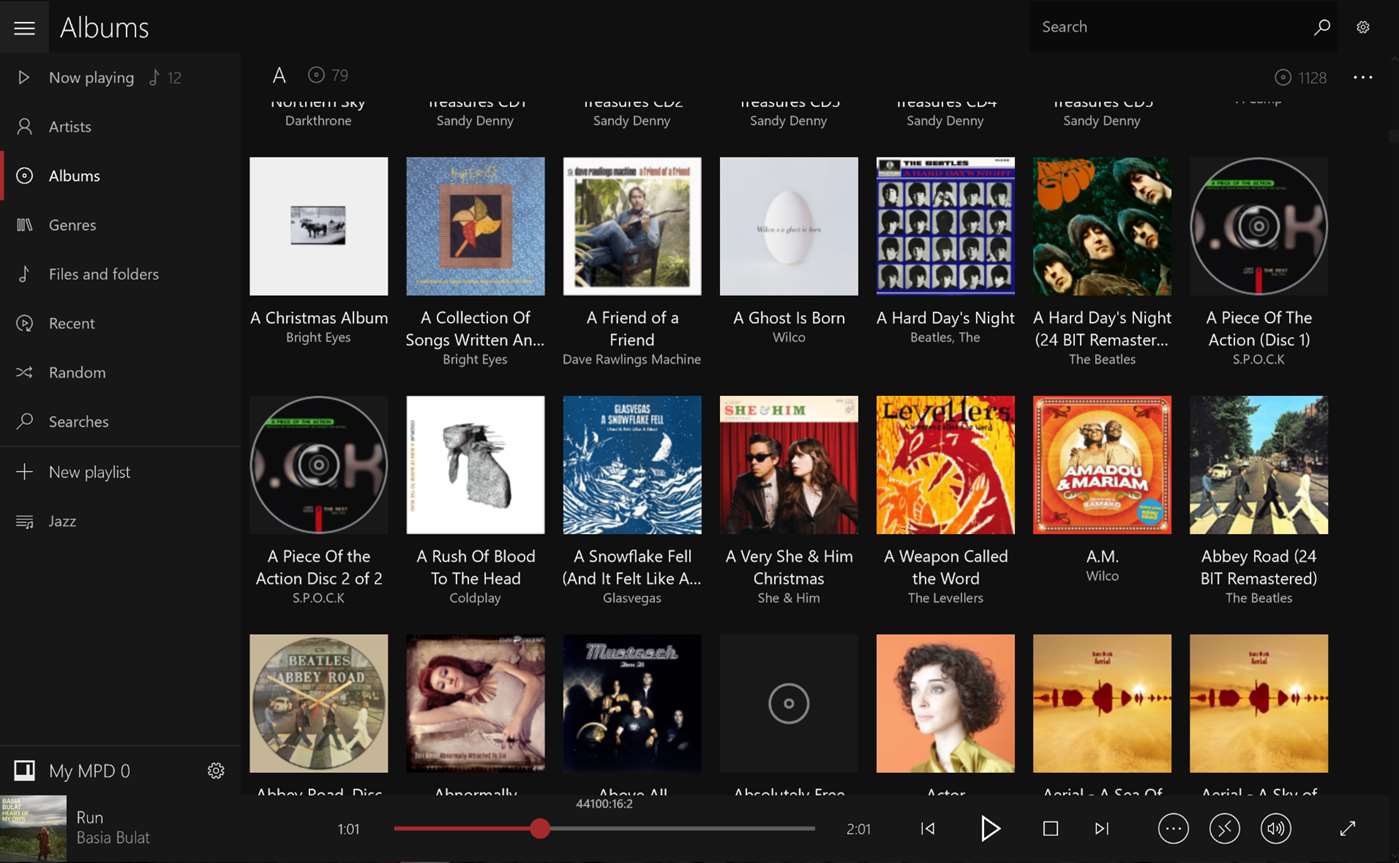

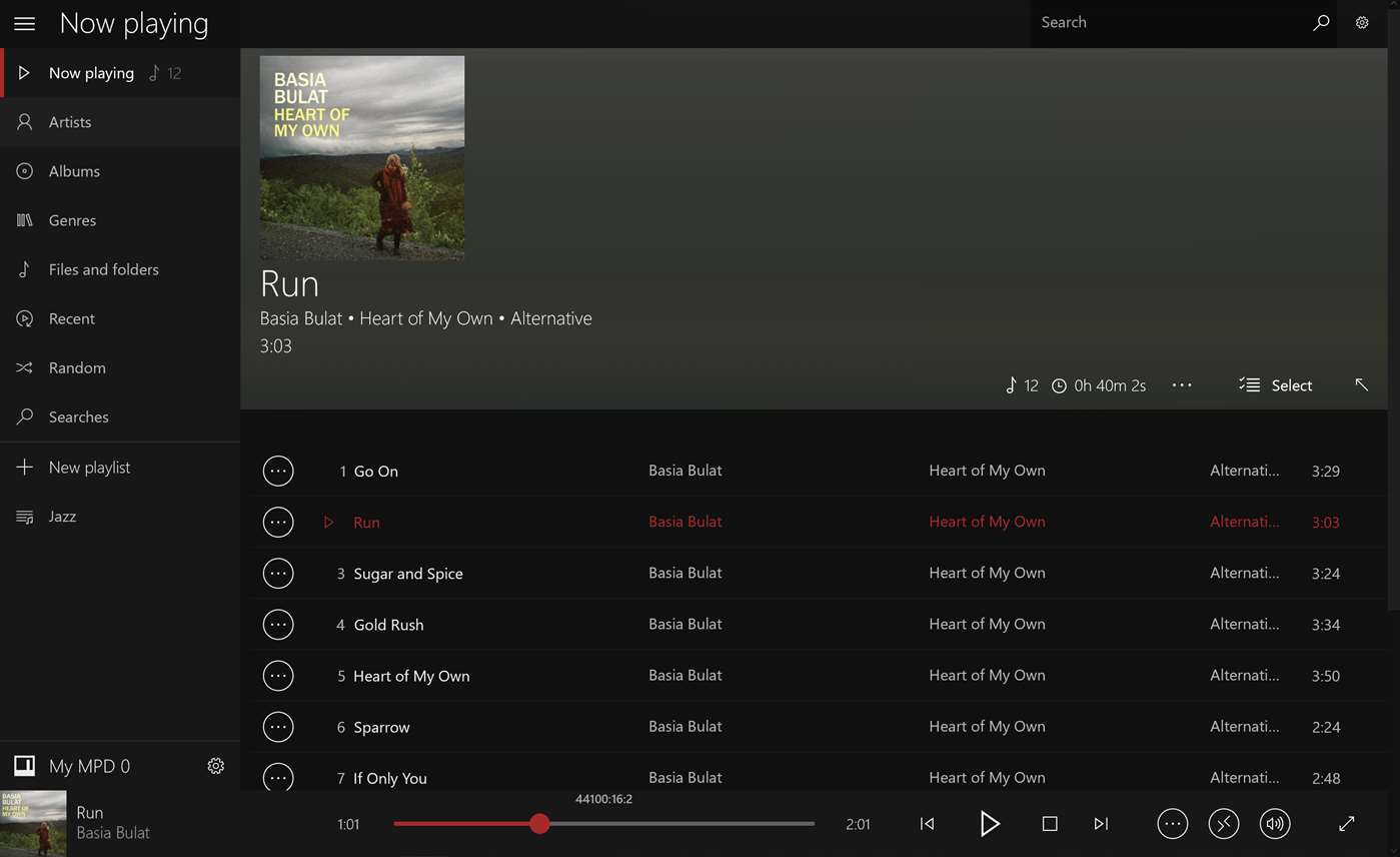

    Em chụt bạch cái Mì xào Mi Pad 4 LTE. Dùng vài hôm thấy OK lắm ạ. Nhanh và mượt. Màu sắc khá tươi. Contrast tốt. Vài tháng sau nó có chậm rì hay không thì chưa biết :confused:
    https://www.viettablet.com/xiaomi-mi-pad-4-4g-lte
    https://www.tnc.com.vn/gia-do-dien-thoai-ugreen-30285.html
    https://item.taobao.com/item.htm?sp...5r8Jm&id=574880538076&ns=1&abbucket=11#detail
    Em test BubbleUPnP. Support cả Tidal và Qobuz. Phát sang Rune upnp renderer ngon. Tắt máy nhạc phát hết playlist.
    Bản thuốc em lấy ở đây:
    https://apk4free.net/bubbleupnp-for-dlnachromecast/
    Mình có thể đẩy 1 album từ app Tidal sang bubbleupnp:
    D0iT likes this.

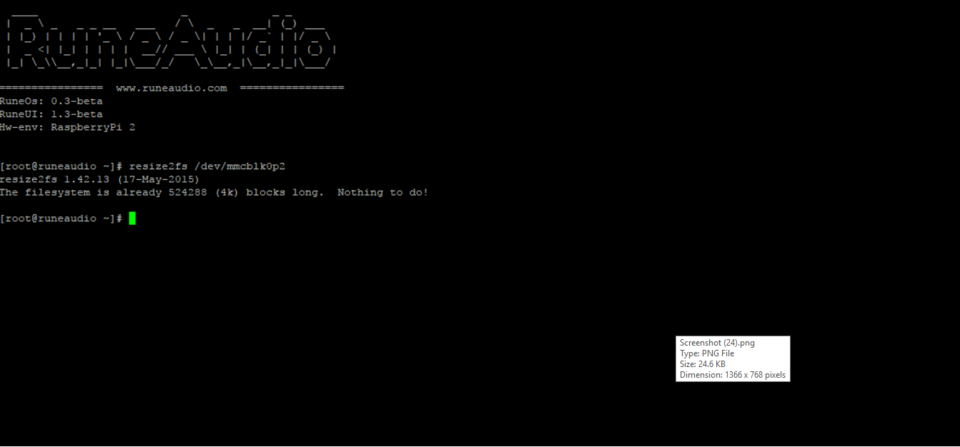

  21. nguyenlan
    11/8/08
    639
    146
    Q.12 - Hồ chí Minh
    Anh chạy teamviewer em làm cho anh.
    Thanks Hai .
    Mình đã làm tới đây . Không biết đã xong chưa .( thẻ nhớ 32G - 2G cho HĐH Rune ) Hình như thế này :
    Cách nào để biết phân vùng còn lại của Linux ( còn lại của 32G )
  22. nguyenlan

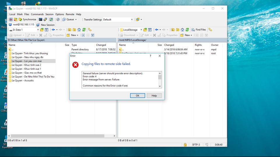

    Dùng WinSCP chép nhạc từ Laptop sang thẻ nhớ trên Rune bị như thế này là sao vậy các Bác ?
  23. tml3nr
    30/4/07
    3.082
    3.519
    Có vẻ như partition chưa được expand. Anh chạy lệnh này xem sao ạ:
    df -h
  24. nguyenlan
    11/8/08
    639
    146
    Q.12 - Hồ chí Minh
    df -h .
    Chạy lệnh này vào khi nào ? Sau khi resize2fs ? Vậy H .
  25. tml3nr
    30/4/07
    3.082
    3.519
    Chạy sau khi resize2fs để kiểm tra xem nó đã bung hết thẻ chưa anh ạ
