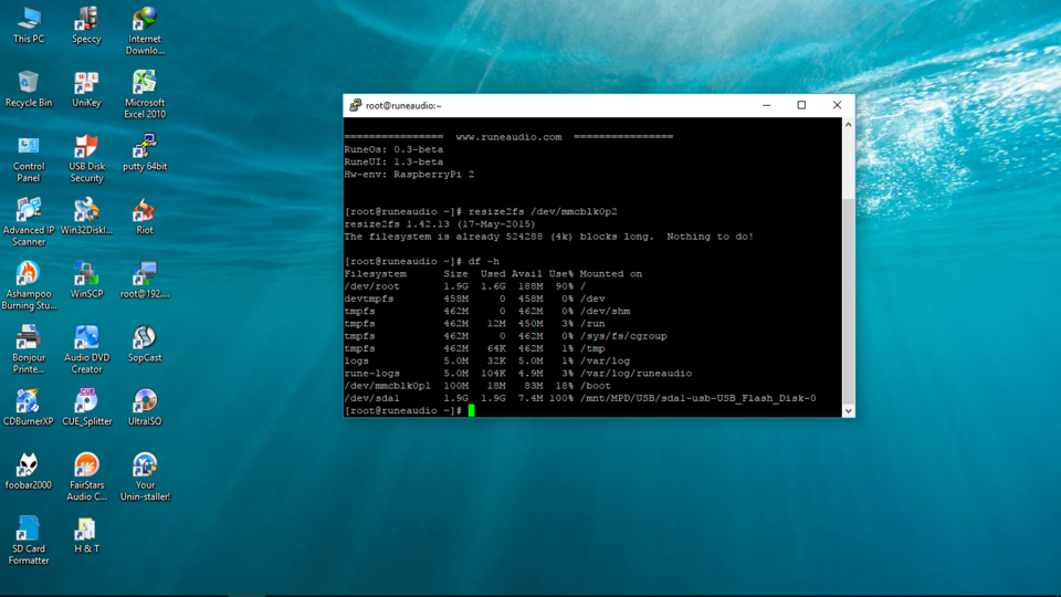

    Sau khi chạy lệnh : df -h như thế này :
  2. tml3nr
    tml3nr Advanced Member
    30/4/07
    3.082
    3.519

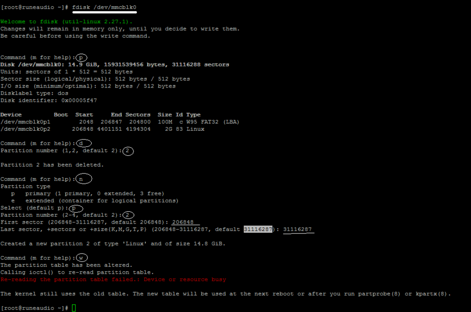

    Vậy là chưa được ạ. Như hình bên dưới là OK (Thẻ của em 32GB):

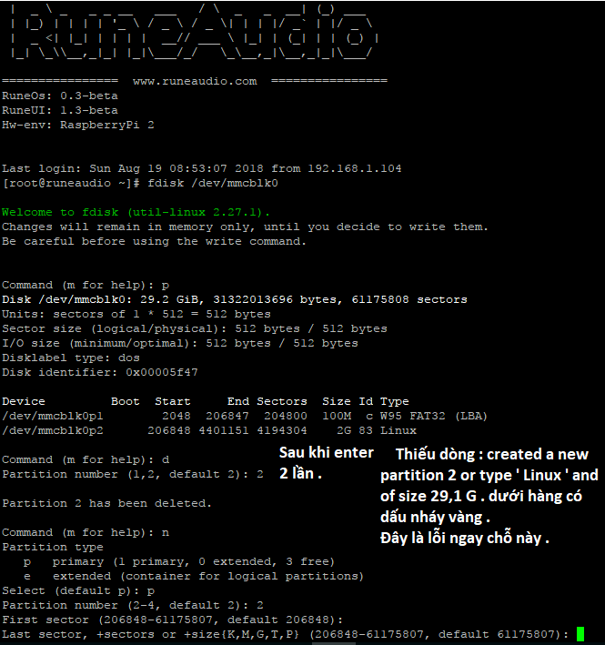

    Trong mục : mở rộng thẻ nhớ cho Rune .
    Mình đã làm theo những bước như : Shop Mlab đã hướng dẫn , phát hiện tới :
    - bước 3 : nhấn n > p > 2 và Enter 2 lần thì thiếu dòng :
    Created a new partition 2 or type ' Linux ' and of size 29,1 G . ( h/dẫn Mlab có dòng này - của Mình kg có ).
    Như vậy tiến trình mở rộng kg thành công . Trong thẻ vẫn ghi là 1,9G ( thẻ của Mình : 32 G ).Không biết Mình đã gõ lệnh sai chỗ nào .:(
    Nhờ các Bác giúp đỡ .
    Thanks All .

    Nhờ Chú tml3nr giúp đã mở rộng thẻ nhớ hết luôn . 29.1G . Thật vất vả cả buổi sáng mò mẫm mãi :( .
    Thanks Chú nha .
    tml3nr likes this.
  8. tml3nr
    30/4/07
    3.082
    3.519
    Dạ đâu có gì. Anh cần gì cứ cho em biết nhé. Nếu làm được em sẽ setup cho anh :rolleyes:
    À sẵn anh paste lại đoạn lệnh lúc nãy. Để sau này ai cần xem cho dễ ạ.
